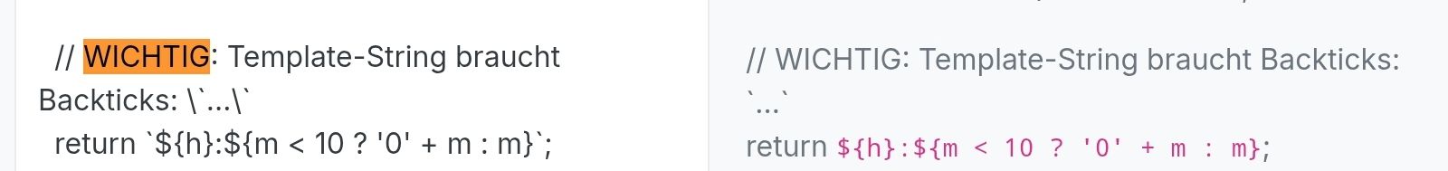

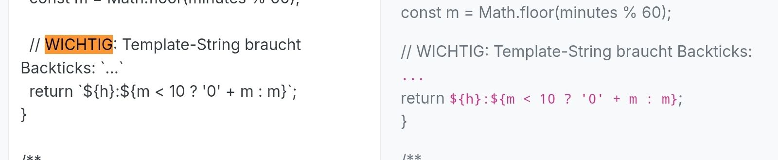

          @Asgothian
          Ich habe im Schweiße (meiner Füße) den Stromfluss in unserem Haus mit Blockly realisiert. Es waren etliche Fehler drin, weil das Skript alle 10 Sekunden gerechnet hat, der Smartmeter-Adaper sich aber nicht dran gehalten hat. Das Ergebnis war aber, weil annähernd brauchbar.
          Mit KI habe ich jetzt das und ich "glaube", dass das besser ist, weil ich verstehe, was da läuft.
          Wäre schön, wenn du mal drüberschaust, wie gesagt: Ich bin kein Programmierer.

            @Asgothian

                          Ich habe das Skript mit dem folgenden, prompt mal bei ChatGPT hineingeworfen
                          Bitte analysiere zunächst das Folgende Skript
                          Dann liefere mir bitte das Skript ergänzt mit Kommentaren, so dass es ein Anfänger verstehen kann. In einem weiteren Schritt liefere mir bitte ein verbessertes Skript mit der Analyse, warum du welche Punkte verbessert hast
                          Als Ergebnis kam folgendes
                          1. Analyse: Warum „das Folgende“ so vermutlich nicht klappt
                          Ich gehe davon aus, dass das ein ioBroker-JavaScript (JS-Adapter) Script ist (wegen getState(), setState(), on(), schedule(), formatDate()).
                          A) Harte Syntaxfehler (Script startet dann gar nicht)
                          1. formatTime() gibt einen Template-String ohne Backticks zurück
                          return ${h}:${m < 10 ? '0' + m : m};
                          Das ist ungültiges JavaScript. Template-Literals brauchen Backticks:
                          2.	In deinem Code sind fremde Textzeilen mitten im JS:
                          •	Copy to Clipboard
                          •	Bullet-Lines wie •  // "Fertig um" Uhrzeit berechnen
                          Das sind keine Kommentare, sondern normaler Text → Syntax Error.
                          Wenn du das behalten willst, muss es als Kommentar geschrieben werden (// ... oder /* ... */).
                          B) Logik-/Robustheitsprobleme (läuft ggf., aber liefert falsche/instabile Werte)

                          // WICHTIG: Template-String braucht Backticks: ...

                          Da ich mich aktuell auf der anderen Seite der Erde befinde und mehr oder weniger nur das Tablett zur Verfügung hab, könnte ich das selber nicht ausprobieren ob das lauffähig ist zu vermuten ist, dass man da noch mal 2/3 Runden nachbessern müsste
                          Ps, sehe gerade, dass das Forum Zeichen verschluckt.(bspw backticks). Auch habe ich wohl irgendetwas zu viel kopiert. Diese Hinweise einfach ignorieren.

                            @OliverIO sagte in Verbesserung erfahren Blockly/Javascript/KI/AI:
                            wo? aber doch nicht innerhalb von code-tags!?
                            steuerzeichen werden nicht so einfach angezeigt.
                            seh ich mir an, wenn du sagst wo
                              OliverIOO Offline
                              OliverIOO Offline
                              OliverIO
                              #24
                              @Homoran
                              Suche im korrigierten Skript nach der folgenden Zeile.
                              Auch danach fehlen die Backticks.

                                    @Homoran
                                    Das Problem kam aber eventuell schon vom ursprünglich geposteten Code, dass das Forum diese Zeichen verschluckt hat
                                    Um den Markdown von ChatGPT nicht zu verlieren, habe ich das alles direkt gepostet, ohne Code Tags. Das sind dann wohl noch ein paar andere Zeichen uminterpretiert worden.
                                    HomoranH Offline
                                    HomoranH Offline
                                    #27
                                    @OliverIO ok, das ist korrekt
                                    hier
                                    müsstest du die backticks mit backslash escapen
                                    was bei dem Text natürlich eine Arbeit für Herrn Sisyphos wäre
                                    Erklärung:
                                    zwischen zwei Backticks ist `inline code`
                                    = inline code

                                        Wenn du mir sagst, welcher Adapter/Wechselrichter/Smartmeter das genau ist (SolaX + Modbus ist klar, aber Smartmeter-Typ und ob „Netzleistung“ wirklich so rum gepolt ist), kann ich dir zusätzlich eine Plausibilitätsprüfung einbauen (z.B. „Hausverbrauch darf nicht kleiner als 0 sein“, „PV >= Eigenverbrauch“, Warn-Log wenn Vorzeichen nicht passen).
                                        Zum Schluss hab ich noch gefragt, für was das Skript eigentlich da ist und als Antwort kam das folgende:
                                        Das Skript dient dazu, alle Energieflüsse einer Photovoltaikanlage in Echtzeit rechnerisch korrekt aufzubereiten.
                                        Es berechnet aus PV-Leistung, Netzbezug/-einspeisung und Batterieladung den tatsächlichen Hausverbrauch, die Autarkiequote sowie den Eigenverbrauch.
                                        Zusätzlich ermittelt es den **aktuellen Ladezustand des Speichers inkl. Restladezeit („fertig um“) **.
                                        Ein integrierter Tageszähler mit Mitternachts-Reset liefert saubere Verbrauchswerte für Grafana-Diagramme.
