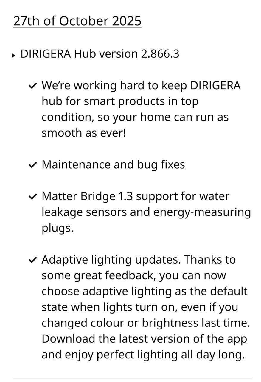

    IKEA scheint derzeit an den Matter Spezifikationen zu schrauben. Sie haben jetzt Strom jnd Solar im angebot, letzteres soll in Matter verfügbar werden (ich glaube da steckt ecoflow dahinter) und sie haben die Kooperation mit SONOS beendet. Die neuen Speaker sollen auch matterfähig werden.
    ob dann auch der Homepod über matter Steuerbar wird wäre abzuwarten

                Der dirigera gibt seine Bridge Version mit 1.3 an.
                Wenn das die Matter Version ist, sind die doch schon bei 1.4 und arbeiten an der 1.5

                                          @darkblu sagte in Ikea DIRIGERA und Matter Adapter:
                                          Dirigera lässt sich leider nicht in die Karten (Versionen) schauen.
                                          unter Versionshinweise findet man im Oktober 25
                                          danach keine weitere Matterversionen
