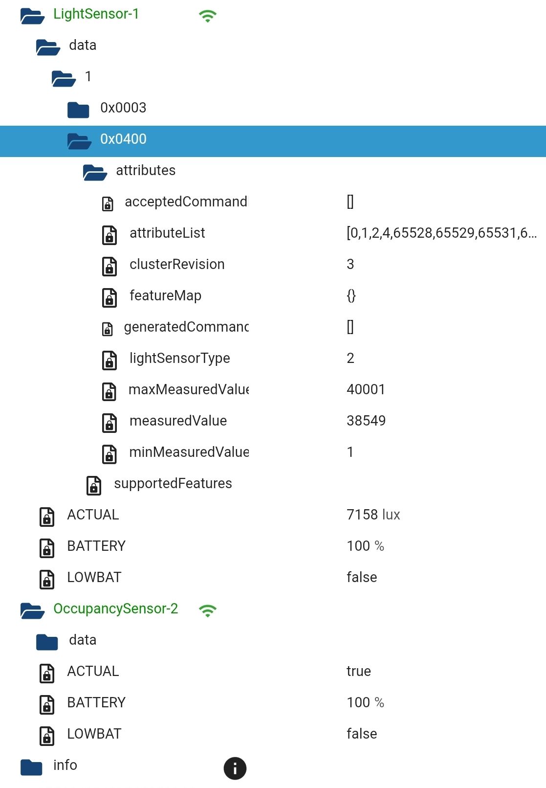

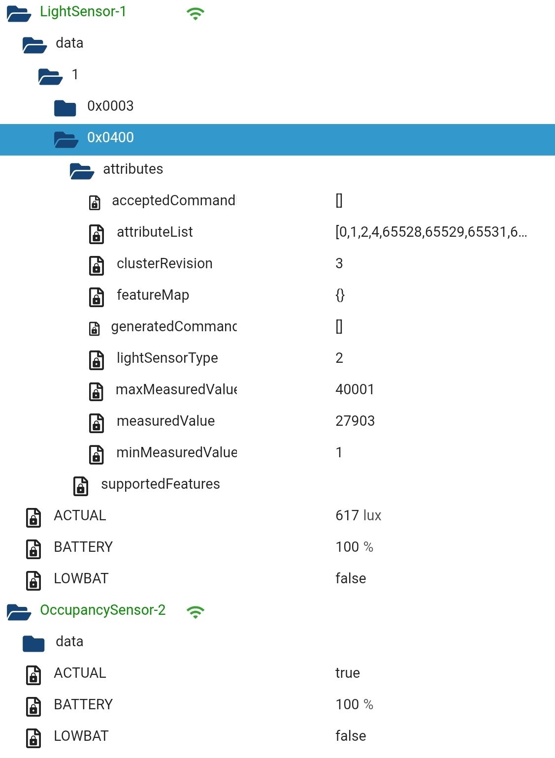

                        @Feuersturm sagte in Ikea DIRIGERA und Matter Adapter:
                        die lux werte sind bei mir auch nicht plausibel/realistisch
                        das hatte mir keine Ruhe gelassen.
                        Ich habe mir mal die Rohdaten anzeigen lassen u d den BWM unter eine Lampe gelegt.
                        der Ausgabewert ist mir mit 617(584) lux viel zu niedrig, erst recht bei dem Rohwert 27903 von 40000 möglichen.
                        Anschließend habe ich die Lampe so dicht wie möglich an den Sensor positioniert.
                        Der lux Wert nimmt um den Faktor 11 zu während der Rohwert nur auf das ca 1.38-fache steigt.
                        Das Ganze scheint exponentiell zu steigen, was ja dem Lichtempfinden Rechnung tragen könnte.
                        Allerdings wohl mit falscher Berechnung.
                        Dass 40.000der Höchstwert ist, könnte dem Sendor geschuldet sein. Dürfte auch kaum von praktischem Interesse sein,
                        obwohl der Sensor auch für außen gedacht ist.
                        BTW Der Wert ändert sich nur wenn die Bewegung aktiv wird.

                          @Homoran Hast du einmal abgeglichen, ob in der App von deinem Ökosystem und im ioBroker die gleichen Werte angezeigt werden?
                          • FeuersturmF Feuersturm
                            #169
                            @Feuersturm Sorry, hab ich vergessen zu schreiben
                            In der Ikea App finde ich keine Helligkeitswerte, hätte ich sonst hinzugefügt.

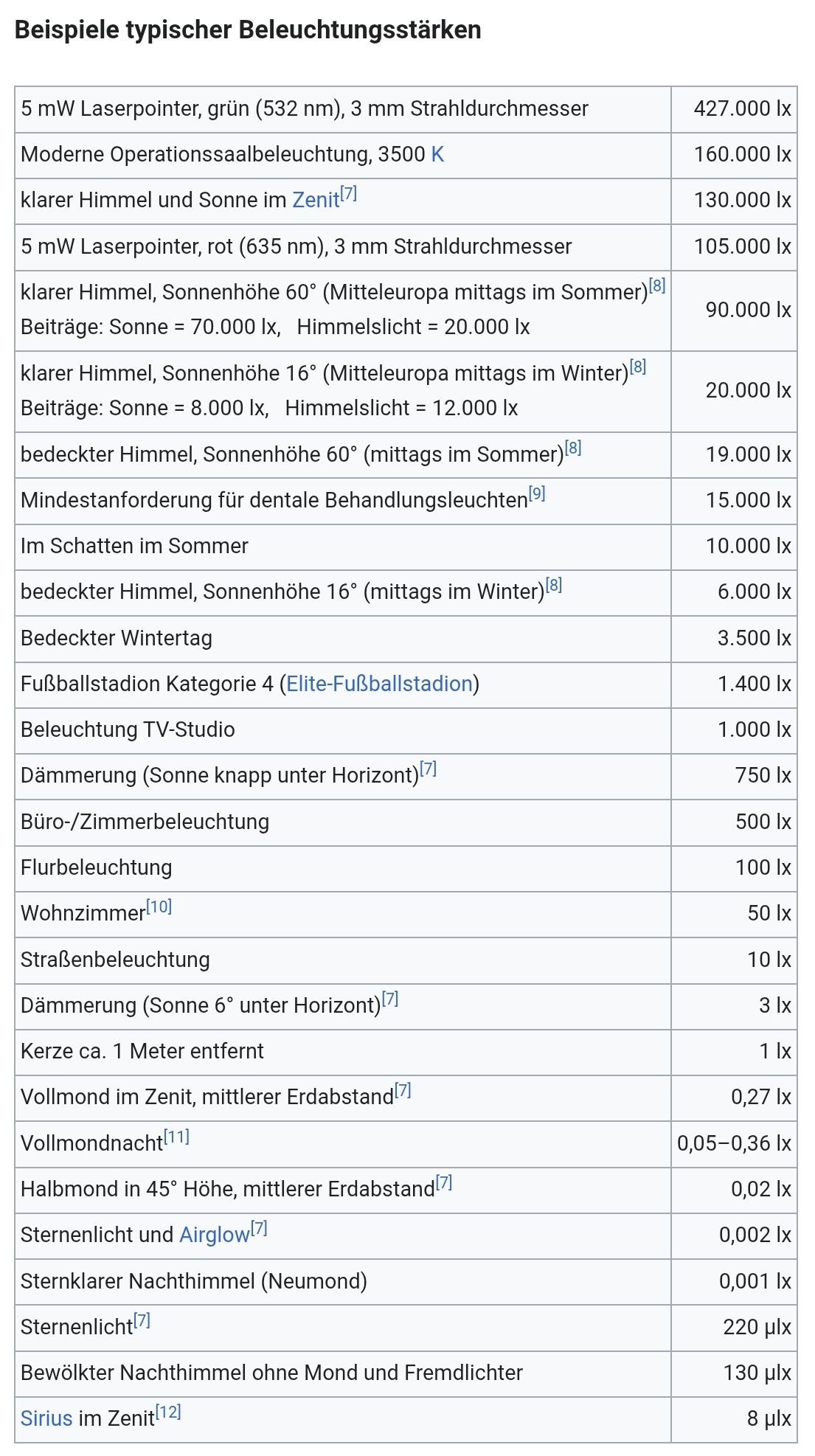

                            Vielleicht laufe ich morgen mal mit dem Sensor Stellen ab, die halbwegs mit der Wikipedia Tabelle passen.
                            Möglicherweise ist der Rohwert doch der richtige

                              @Homoran Der Lux Wert den ich in der Google Home App sehe ist der gleiche Wert, wie er auch in der Kachel vom Bewegungsmelder in ioBroker angezeigt wird

                                @Feuersturm ich hab mich nochmal mit der Tabelle beschäftigt, mit den dort genannten Werten könnten die Werte halbwegs zusammenpassen.
                                Da das Sehempfinden logarithmisch und die Gewöhnung des Auges da auch in die Suppe spuckt, muss man wohl im unteren Bereich Abstriche bei der "Richtigkeit" des Empfindens machen.
                                Allerdings bekomme ich keine brauchbaren Änderu gen im unteren Bereich provoziert
                                und der niedrigste nach mehreren Resets
                                "kleinere" Änderungen scheinen gar nicht gesendet zu werden.
