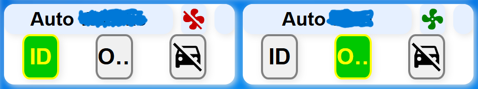

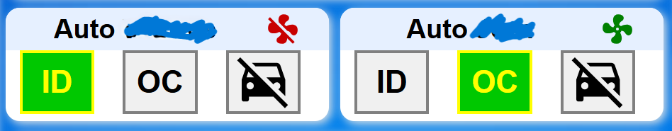

                        Hallo zusammen!
                        Ich habe gestern mal testweise von der 4.1.15 auf die 5.0.5 aktualisiert, aber es gab direkt zwei unschöne optische Probleme und ich habe daher direkt den Fallback wieder zurück gemacht.
                        Aber vorher noch Screenshots erstellt.
                        Problem 1 - Schatten / 3D Effekt rund um die Karten:
                        In der V4 gab es nur minimalste Schatten, die kaum auffielen und somit die Oberfläche schön clean aussah.
                        Mit der V5 gibt es plötzlich deutliche Schatten und die einzelnen Karten heben sich von dem Hintergrund ab.
                        Ich arbeite in meiner Visualisierung sehr viel mit der custom button card.
                        In der V4 sieht es so aus:
                        In der V5 dann so:
                        Problem 2 - Abstände von Karten und/oder geänderte Kartengrößen
                        In der V5 haben sich irgendwelche Abstände von Karten untereinander oder die Interpretation von definierten Kartengrößen geändert.
                        Denn Karten die bisher perfekt gepasst haben, sind jetzt völlig in der Größe verändert.
                        In der V4 so:
                        In der V5 dann plötzlich so:
                        Ich hab so ca. die letzten 150 Einträge hier zurück gescrollt, aber keinen Screenshot gefunden wo das offensichtlich besprochen wurde. Falls ich es übersehen habe, dann sorry!
                        Hat irgendwer eine konkrete Idee, was die Änderungen in lovelace sind und wie ich das fixen kann?
                        Wäre für jeden Hinweis sehr dankbar. :-D
                        DANKE und schönes Wochenende!
                        Ciao
                        David G.D GarfonsoG L 3 Antworten Letzte Antwort

                          #1013
                          @lansester
                          Meistens liegt sowas am Theme. Ein paar Kleinigkeiten haben sich bei mir auch verändert, die ich teilweise fixen konnte.
                          Jenachdem was du für Karten verwendest, kann auch dort ggf ein Update von nöten sein.
                          Von 4 auf 5 hat sich bei lovelace (homeassistant) viel getan. Oft hilft es auch, deren Foren zu durchsuchen. Ist ja "nur" ein Fork.

                            #1014
                            @lansester sagte in Test lovelace 5.x:
                            Na dann guck mal, ob es bei der Karte ein Update gibt, dass die mit neueren HomeAssistant Versionen besser funktioniert. :-)
                            V5 setzt auf HomeAssistant 20250401.0 auf, die V4 auf 20231208.2.
                            Was du beschreibst, sind Änderungen im Design vom HomeAssistant-Frontend. Diese Änderungen sind eindeutig außerhalb vom Lovelace-Adapter, da kann ich nix dran machen, ohne das komplett selber zu entwickeln (was nicht mein Ziel ist)...
                            Da musst du als User bei den custom-cards leider selbergucken. Deshalb sind es ja "breaking" Versionsänderungen. (und wie @david-g. sagt in der HomeAssistant Welt gucken, wie die damit umgegangen sind)
                            Und ja, das ist das Datum und die aktuelle Version schon wieder so alt.. urgs.. (weitere Updates sind natürlich geplant, aber irgendwas mochte die Version aus September, die ich versucht hatte, noch nicht... )
                              In der V5 dann so:
                              In der V4 so:
                              Ciao

                              OK, vielen Dank euch beiden für die Antwort und Hinweise.
                              @garfonso Du hast schon Recht, die Button Card Version, die ich verwende ist auch schon 3 Jahre alt. Könnte der Grund sein.
                              Ich befürchte nur, dass wenn ich die auf die neueste aktualisiere, dann gehen bestimmt erstmal diverse Features die ich davon nutze nicht mehr wegen x breaking changes in der Karte.
                              Werde mir in den nächsten Wochen/Monaten, wenn ich mal ganz viel Zeit habe, mal eine Testinstanz bauen und es darin noch mal mit der V5 und den neuesten Karten-Versionen versuchen.
