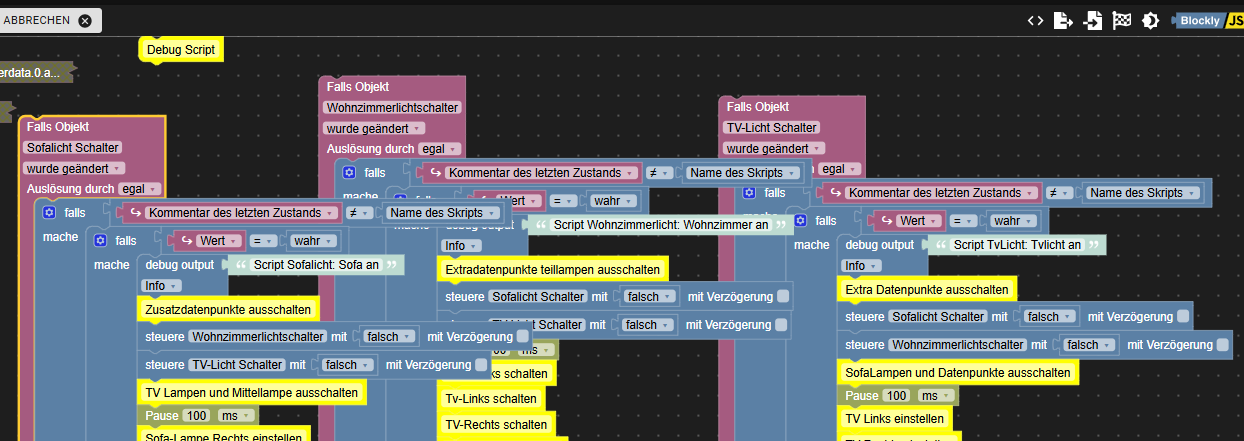

    Ja alle in einem Script.
    Hier habe ich nut Wohnzimmerlicht angemacht und darauf hin das TV Licht.
    EDIT: ich weiss nicht ob relevant ist. Aber ich schalte die Lampen aktuell nicht Physisch durch sondern über meine Visualiaiserung ( Jarvis )

          @Hohenbostler sagte: Wohnzimmerlicht angemacht und darauf hin das TV Licht.
          Dass 3 mal "Wohnzimmerlicht an" und "TvLicht an" geloggt wird, ist anhand des gezeigten Skripts nicht nachvollziehbar.
          H 1 Antwort Letzte Antwort

            Richtig das genau ist ja mein Problem. Wie gesagt Ursprung der Scripte waren früher ( bestimmt schon 4 Jahre her ) _> Virtuelle Datenpunkte . Dort hatte ich nie probleme.
            Ich kann mir nur vorstellen. Das die Zigbee Taster zu langsam sind und beim ausführen das system noch den falschen Status sieht.

              @Hohenbostler sagte: die Zigbee Taster zu langsam sind
              Zu langsam wäre kein Problem, da die Trigger nur auf die echte Wertänderung reagieren. Nach dem Log sieht es eher danach aus, als dass sie den DP-Wert innerhalb kurzer Zeit mehrmals ändern.
              Schau dir mal das Verhalten eines solchen DP in einem Test-Skript per Debug-Log an.

                Naja wenn ich den log anschaue hat die Geschwindigkeit doch was damit zu tun ->
                Der dritte eintrag von unten gelesen deutet aber darauf hin dass das script beim ausführen noch den falschen Status liesst und deswegen das wohnzimmerlicht anschaltet obwohl das ausführende Script ganz klar sagt ausschalten. Oder nicht ?

                  @Hohenbostler sagte: Der dritte eintrag von unten gelesen deutet aber darauf hin dass das script beim ausführen noch den falschen Status liesst
                  Der Log-Eintrag kann nur bei Wertänderung des Trigger-DP kommen. Dass vorher kein "Wohnzimmerlicht aus" kam, liegt an der Sperre mit dem Skriptnamen.
                  Debug-Log!

                    @paul53 sagte in Mehrere Lampengruppen richtig schalten.:
                    Debug-Log!
                    Soll ich das Debuglog mal nachbauen ? Falls ja wo an welcher Stelle muss ich was genau abfragen ?

                      @Hohenbostler sagte: Soll ich das Debuglog mal nachbauen ?
                      Ja.
                      @Hohenbostler sagte in Mehrere Lampengruppen richtig schalten.:
                      Triggere auf den "Wohnzimmerlichtschalter" in einem Test-Skript.
                      Log-Ausgaben bitte in Code tags posten!

                          @Hohenbostler
                          Das sagt wenig aus (nur einmal getriggert).
                          Ergänze mal die Log-Ausgabe um den Namen und triggere auf "Wohnzimmerlichtschalter" und "TV-Lichtschalter". Anschließend schalte das Wohnzimmerlicht an und einige Sekunden später das TV-Licht.

                              #24
                              Der Adapter "zigbee2mqtt" reagiert nicht wie erwartet:
                              Ca. 130 ms nach Setzen des Wertes auf false durch das Skript wird der Wert true zurück gemeldet und führt so zu einem weiteren Trigger.
                                    Ok und dann ist jetzt ein Bug oder woher kommt dieses Problem genau ?
                                    Das ist eine typische 'race' condition :
                                    um 16:56:10.610 steuerst du den Schalter mit wahr an. Das Zigbee-Netz kann bis zu 10 sekunden brauchen den Wert zu bestätigen. Das tut es um 16:56:15.481
                                    um 16:56:15.354 steuerst du den Schalter mit falsch an. Da der vorherige Wert von der Hardware noch nicht bestätigt wurde, wird dieser vom Zigbee-Herdsman gehalten bis

                                    Sprich - dein 2 Ansteuern passiert zu schnell.
                                      • der vorherige Wert von der Hardware bestätigt wurde
                                      • der vorherige Wert von der Hardware nicht bestätigt wurde, und ein 10 s Timeout abgelaufen ist.
                                      A.
                                      Nachtrag : Bitte editier dein Log vor dem Posten das nächste mal so das es im Post so aussieht - dann kann man es sogar lesen :)

                                      @Asgothian
                                      hast du dafür eine Idee wie ich das Problem lösen könnte ?

                                        Es gibt mehrere Methoden dafür. Ich würde das ganze auf 2 Unterschiedliche Fälle aufteilen:
                                        • Ansteuerung seitens der Hardware. Dieses sollte nicht über den Datenpunkt des Relais gehen, sondern über den action Datenpunkt.
                                        • Ansteuerung seitens des ioBroker. Dieses sollte nur über den Datenpunkt des Relais gehen. Dann kannst du in den Triggern fest auf Steuere Befehle triggern (sprich Aktualiserung durch steuerung (oder ähnlich, kein deutsches System hier)
                                        A.

                                          @Asgothian
                                          Danke für die Hilfe. Aber ich verstehe nur Bahnhof. Sorry
