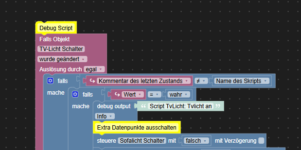

    So habe ich es umgesetzt gehabt vorhin. Leider ohne erfolg.
    @Hohenbostler sagte: So habe ich es umgesetzt
    Alle 3 Trigger in einem Skript?
    • H Hohenbostler

        @Asgothian
        Ja alle in einem Script.
        Hier habe ich nut Wohnzimmerlicht angemacht und darauf hin das TV Licht.

              @Hohenbostler sagte: Wohnzimmerlicht angemacht und darauf hin das TV Licht.
              Dass 3 mal "Wohnzimmerlicht an" und "TvLicht an" geloggt wird, ist anhand des gezeigten Skripts nicht nachvollziehbar.
              H 1 Antwort Letzte Antwort

                          @Hohenbostler sagte: Soll ich das Debuglog mal nachbauen ?
                          Ja.
                          @Hohenbostler sagte in Mehrere Lampengruppen richtig schalten.:
                          an welcher Stelle muss ich was genau abfragen ?
                          Triggere auf den "Wohnzimmerlichtschalter" in einem Test-Skript.
                          Log-Ausgaben bitte in Code tags posten!

                            script.js.Lichtsteuerung.Wohnzimmer.Wohnzimmerlampen_Alle_schalten: Wert: true , bestätigt: false , Quelle: system.adapter.jarvis.0
                            • H Hohenbostler
                              @asgothian
                              #22
                              @Hohenbostler
                              Das sagt wenig aus (nur einmal getriggert).
                              Ergänze mal die Log-Ausgabe um den Namen und triggere auf "Wohnzimmerlichtschalter" und "TV-Lichtschalter". Anschließend schalte das Wohnzimmerlicht an und einige Sekunden später das TV-Licht.

                                  #24
                                  Der Adapter "zigbee2mqtt" reagiert nicht wie erwartet:
                                  Ca. 130 ms nach Setzen des Wertes auf false durch das Skript wird der Wert true zurück gemeldet und führt so zu einem weiteren Trigger.
                                        Ok und dann ist jetzt ein Bug oder woher kommt dieses Problem genau ?
                                        Das ist eine typische 'race' condition :
                                        um 16:56:10.610 steuerst du den Schalter mit wahr an. Das Zigbee-Netz kann bis zu 10 sekunden brauchen den Wert zu bestätigen. Das tut es um 16:56:15.481
                                        um 16:56:15.354 steuerst du den Schalter mit falsch an. Da der vorherige Wert von der Hardware noch nicht bestätigt wurde, wird dieser vom Zigbee-Herdsman gehalten bis
                                        • der vorherige Wert von der Hardware bestätigt wurde
                                        • der vorherige Wert von der Hardware nicht bestätigt wurde, und ein 10 s Timeout abgelaufen ist.
                                        Sprich - dein 2 Ansteuern passiert zu schnell.

                                        • AsgothianA Asgothian
                                          A.

                                          @Asgothian
                                          hast du dafür eine Idee wie ich das Problem lösen könnte ?
