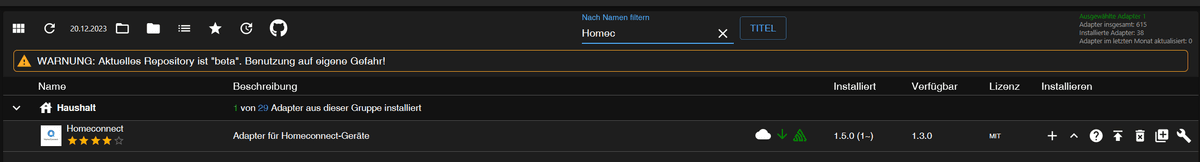

                            #1386
                            Hast Du evtl. Favoriten (Stern) eingeschaltet? Der Adapter ist unter Kategorie Haushalt
                            S 1 Antwort Letzte Antwort
                            • GarganoG Gargano
                              StephanH
                              #1387
                              @Gargano
                              nix zusehen.
                              nur den Homeconnect. Da bin ich mal auf eine andere Version zurück gegangen.

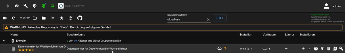

                                #1388
                                Sich mal nach cloudless, nicht nach homeco
                                Bekomme ich aber auch alle beide :
                                HomoranH S 2 Antworten Letzte Antwort
                                • GarganoG Gargano
                                  #1389
                                  @Gargano du bist ja auch im beta
                                  im stable ist er noch nicht

                                    @Gargano sagte in Test Adapter homeconnect (BSH Home-Connect) v0.0.x:
                                    cloudless
                                    Nee... zeigt er mir auch nicht an.
                                    Unter Energie hab ich auch weniger Adapter als bei dir in der Ansicht ...
                                    Hab nur 59 und Du 65
                                    Bei Haushalt sind es bei mir 29 und bei Die 30
                                    Denke da liegt der Hase begraben das nicht alles gesynct ist.
                                    • S StephanH
                                      cloudless
                                      #1391
                                      @StephanH sagte in Test Adapter homeconnect (BSH Home-Connect) v0.0.x:
                                      dann synce es
