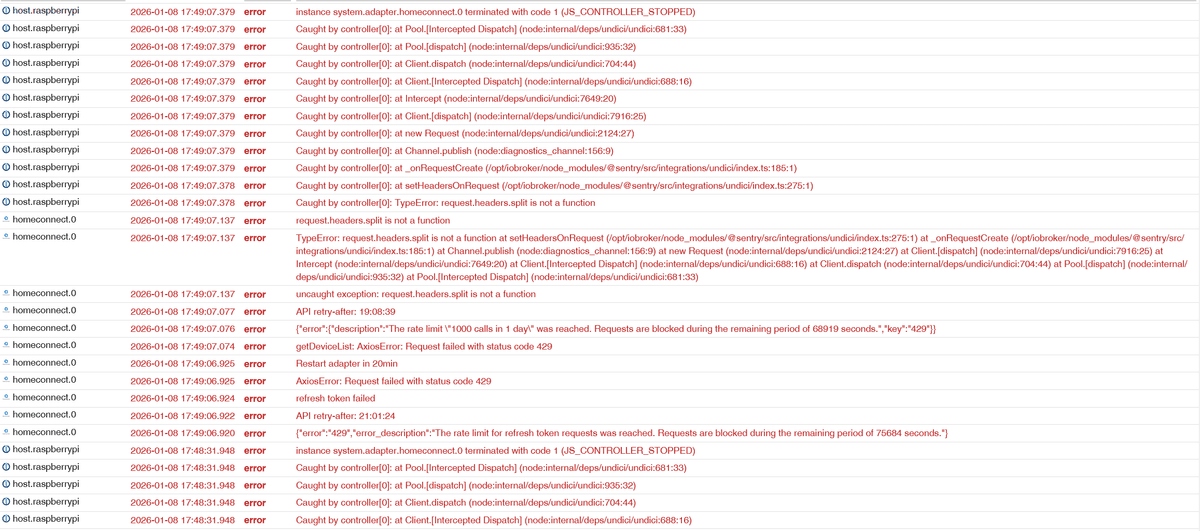

                      ich hab seid heute den Adapter installiert und an die Developer angebunden bekommen.
                      Datenpunkte wurden nach der Konfiguration soweit erstellt ... aber nicht alle.
                      Der Backofen vollständig,
                      aber der Geschirrspüler nicht. Hier fehlen die ganzen Information.
                      Nun hab ich gesehen das der Token Limit erreicht ist:
                      Kann ich das anpassen ?
                      Und ich hab die folgenden Fehler im Log gefunden:
                      Vielleicht kann mir jemand dabei helfen dies zu lösen ...
                      Danke ....
                      GarganoG L 3 Antworten Letzte Antwort
                        Danke ....

                          @StephanH Welche Version hast du installiert?
                          S 1 Antwort Letzte Antwort
                          • L Lucky_ESA
                            StephanH
                            #1379
                            @Lucky_ESA Hab die 1.5.2 installiert:

                                  @StephanH Hast du noch mehr vom Log? Das muss was fehlen. Der Gerschirspüler erstellt erst die Objekte wenn dieser eingeschaltet ist und ein Program ausgewählt wird (mit der APP). Kann aber auch sein das keine Requests mehr rausgegangen sind.
                                  Wichtig wäre das komplette Log mit allen Errors.
                                  Gruß//Lucky
                                      Gruß//Lucky

                                      • arteckA arteck
