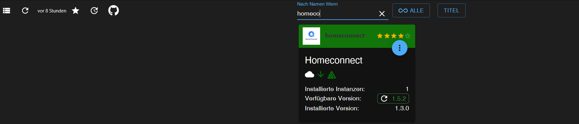

                                      @arteck Den finde ich nicht im ioBroker zum installieren, weder im Stable noch Beta Status. Ist der NPM verfügbar?

                                        #1386
                                        Hast Du evtl. Favoriten (Stern) eingeschaltet? Der Adapter ist unter Kategorie Haushalt
                                        S 1 Antwort Letzte Antwort
                                        • GarganoG Gargano
                                          StephanH
                                          #1387
                                          @Gargano
                                          nix zusehen.
                                          nur den Homeconnect. Da bin ich mal auf eine andere Version zurück gegangen.
