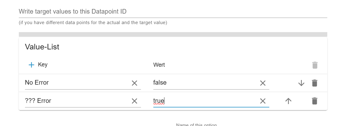

                                  ich lese meine Panasonic WP via MQTT aus und es gibt einen Error Datenpunkt. Dort wird ein String geliefert - "No Error" wenn kein Fehler vorliegt. Wie lege ich die Bedingung für eine aktive Kachel an wenn gegen ein String geprüft werden soll ? Ich habe schon hinterlegt, das es nicht "No Error" oder das ganze ohne die "" sein soll, aber beides funktioniert nicht.
                                  G 1 Antwort Letzte Antwort
                                  • M martinschm
                                    G Offline
                                    G Offline
                                    Gonzokalle
                                    #1533
                                    @martinschm
                                    Es wird true und false erwartet.
                                    Bin mir nicht sicher, ob es so geht!
                                    Bei dem Gerät die Zeile Error suchen.
                                    Ganz rechts ist ein Schraubenschlüssel. Da drauf gehen.
                                    Dann bei Iqontrol auf aktiviert gehen. Dann die Value-List suchen.
                                    Müsste dann ungefähr so aussehen. Was steht bei Error?
