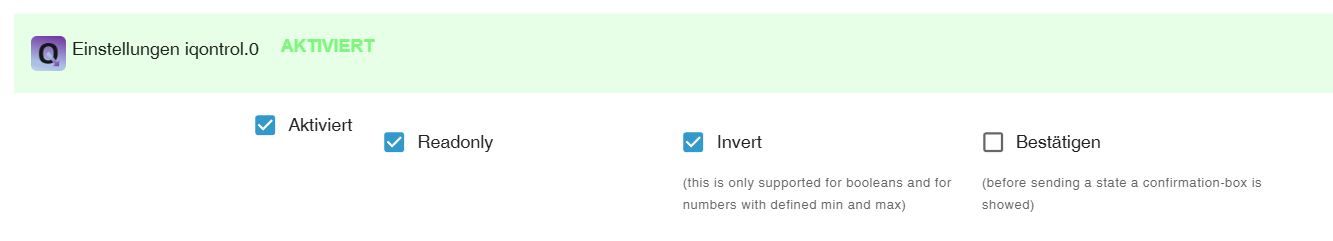

                                    #1524
                                    @meute Navigiere unter Objekte zu deinem Datenpunkt. Unter Benutzerdefinierte Einstellungen (Zahnrad rechts) musst du die iQontrol-Einstellungen aktivieren und dort Wert invert auswählen.
                                    meuteM 1 Antwort Letzte Antwort
                                    • G grisli
                                      meuteM
                                      meuteM
                                      meute
                                      #1525
                                      @grisli sagte in iQontrol Vis Support Thread:
                                      Nö, da hat sich am Icon nichts geändert.
                                      Irgendwo muss ich dem Icon doch klar machen können, dass STATE=1 der Normalzustand ist.

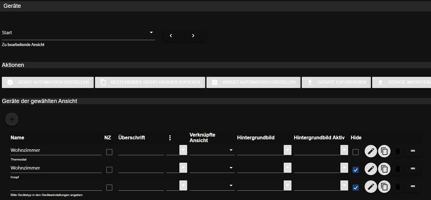

                                        kann mir jemand sagen, wie ich Geräte in iQontrol löschen kann? Ich bin vermutlich zu blind da ich nur die "Hide" Checkbox sehe.
                                        LG
                                        JLegJ 1 Antwort Letzte Antwort
                                        • C CyberMicha
                                          LG
                                          JLegJ
                                          JLegJ
                                          JLeg
                                          #1527
                                          @CyberMicha jo, der Darkmode - rechts neben dem Copy-Icon ist ein Trashcan in dunkel-schwarz auf schwarz… ;)
