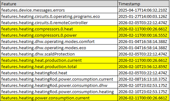

                          seit heute Morgen 1:00 Uhr liefert die API mir etliche Daten nicht mehr, z.B. features.heating.compressors.0.heat, features.heating.compressors.0.power, features.heating.heat.production.current, features.heating.heat.production.dhw, features.heating.heat.production.heating, aber features.heating.heat.production.cooling und features.heating.heat.production.summary. Bin ich da allein?
                          • N Offline
                            N Offline
                            nobbiman
                            #807
                            Bei mir erscheint nur der Wert "heating.compressors.0.power"!
                              Derda 0
                              #808
                              die Daten fehlen bei mir noch immer. Ich habe mit log-level debug nachgeschaut, welche Daten von Viessmann noch geliefert werden. Das sind fast alle bis auf diese Liste, jeweils mit Timestamp des letzten Eintrags in iobroker:
                              Verglichen habe ich mit den Features, für die Daten in iobroker vorhanden. Ein paar davon scheinen schon länger obsolet zu sein, aber vor allem die gelb hinterlegten sind sehr ärgerlich. Bin das nur ich oder fehlen die Daten bei Euch auch?
                                Derda 0
                                #809
                                @tombox Habe die neueste Version von github gezogen und mit der featurelist gespielt.
                                Featurelist = "heating.compressors.0.power." ergibt
                                2026-02-13 14:09:38.574 - debug: viessmannapi.0 (4819) Feature filter: 327 -> 0 features
                                " ergibt
                                2026-02-13 14:10:20.029 - debug: viessmannapi.0 (4834) Feature filter: 327 -> 9 features
                                und die Daten unter compressors.0 erscheinen, aber heat.* und power.* nicht.
                                Any ideas?

                                  tombox
                                  #810
                                  @Derda-0 mit der aktuellen GitHub version sollte das gehen
                                  heating.compressors.,heating.boiler.
                                  Pattern Matcht
                                  heating.* heating, heating.boiler, heating.boiler.xxx, ...
                                  heating.compressors.* heating.compressors, heating.compressors.0, heating.compressors.0.power, ...
                                  heating.compressors.0.power.* heating.compressors.0.power, heating.compressors.0.power.consumption, ...
                                  heating.compressors.0.power Nur exakt heating.compressors.0.power
                                  D 1 Antwort Letzte Antwort
                                  • T tombox
                                    Pattern Matcht
                                    Derda 0
                                    #811
                                    @tombox Sorry, man sollte so was nicht zwischen Tür und Angel schreiben. Das Problem sind heating.compressors.0.heat.production.current, heating.compressors.0.power.consumption.current, heating.heat.production.current und heating.heat.production.total, die fehlen. Die anderen heat.* und compressors.* werden weiter geliefert.
                                    Die Featurelist funktioniert für mich wie beschrieben.
