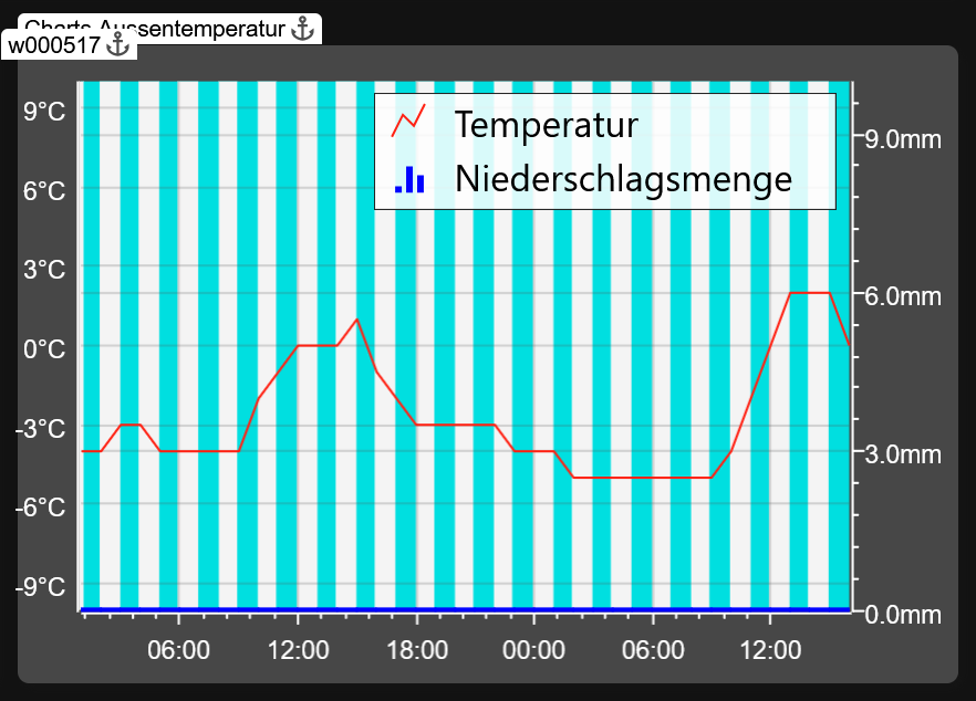

                                    Ich persönlich finde den bright sky adapter eine echte Bereicherung. Gefühlt denke ich sind die Daten auch besser als die vom dasWetter Adapter.
                                    Nun aber zu meiner Frage: Ich würde gerne den Niederschlagswert als Grafik darstellen (so ähnlich wie hier):
                                    Am Ende eine Art Forecast wann es regnet oder schneit.
                                    Beim DasWetter Adapter gibt dazu ein Widget das einen unterstützt. Wie bekomme ich so einen Forecast beim Bright Sky adapter umgesetzt.
                                    Ich habe das mit allen möglichen Widgets schon versucht inkl. einem Diagramm, aber es will nicht wirklich gelingen.

                                      #203
                                      Hab es dann doch alleine hingebracht. Balken wären mir lieber gewesen, aber das scheint wirklich nicht zu gehen. Aber so wie es jetzt ist geht es auch.
