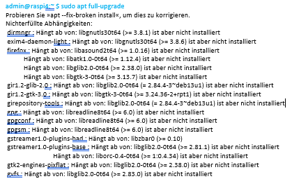

                              erstmal danke für die gute Bookworm > Trixie-Beschreibung.
                              Ich komme von Deb 12.12 mit allen neuen updates + upgrades.
                              Nachdem ich wie beschrieben die apt-sourcen auf Trixie gestellt und >sudo apt update gestartet habe, bekommen ich:
                              Danach beim >sudo apt full-upgrade
                              Danach gibt es jede Menge Fehlermeldung wg fehlender Abhängigkeiten:
                              Wie auch immer Raspi startet und meldet sich auch mit Version 13.2 aber >apt full-upgrade funktioniert nicht
                              admin@raspi4:~ $ iob diag
                              curl: symbol lookup error: /lib/aarch64-linux-gnu/libcurl.so.4: undefined symbol: libssh2_session_callback_set2
                              Kann jemand helfen?
                              Schon mal Danke
                              Jens

                                @jangbu said in Upgrade von Debian 12 'Bookworm' auf Debian 13 'Trixie':
                                Kann jemand helfen?
                                Vielleicht, aber nicht mit Bildchen von Text aus dem Terminal.
                                Poste den TEXT in CodeTags eingebettet.

                                  Hallo Thomas, ich fange nochmal neu mit dem zurück gesicherten Backup des funktionierenden Debian 12.12 an. Es gibt Probleme mit grafana aber das doch nichts mit dem dem Trixi upgrade zu tun?
                                  admin@raspi4:~ $ cat /etc/debian_version
                                  12.12
                                  admin@raspi4:~ $ sudo apt-mark unhold `apt-mark showhold`
                                  E: Keine Pakete gefunden
                                  admin@raspi4:~ $ sudo apt update
                                  Ign:1 https://apt/grafana.com stable InRelease
                                  OK:2 http://deb.debian.org/debian bookworm InRelease
                                  OK:3 http://deb.debian.org/debian-security bookworm-security InRelease
                                  OK:4 http://deb.debian.org/debian bookworm-updates InRelease
                                  OK:5 http://archive.raspberrypi.com/debian bookworm InRelease
                                  OK:6 https://repos.influxdata.com/debian stable InRelease
                                  Holen:7 https://apt.grafana.com stable InRelease [7.661 B]
                                  Holen:8 https://packages.grafana.com/oss/deb stable InRelease [7.661 B]
                                  OK:9 https://deb.nodesource.com/node_22.x nodistro InRelease
                                  Fehl:7 https://apt.grafana.com stable InRelease
                                    Die folgenden Signaturen waren ungültig: EXPKEYSIG 963FA27710458545 Grafana Labs <engineering@grafana.com>
                                  Fehl:8 https://packages.grafana.com/oss/deb stable InRelease
                                  Fehl:1 https://apt/grafana.com stable InRelease
                                    »apt« konnte nicht aufgelöst werden.
                                  Paketlisten werden gelesen… Fertig
                                  Abhängigkeitsbaum wird aufgebaut… Fertig
                                  Statusinformationen werden eingelesen… Fertig
                                  Alle Pakete sind aktuell.
                                  W: Während der Überprüfung der Signatur trat ein Fehler auf. Das Depot wurde nicht aktualisiert und die vorherigen Indexdateien werden verwendet. GPG-Fehler: https://apt.grafana.com stable InRelease: Die folgenden Signaturen waren ungültig: EXPKEYSIG 963FA27710458545 Grafana Labs <engineering@grafana.com>
                                  W: https://packages.grafana.com/oss/deb/dists/stable/InRelease: Schlüssel ist im veralteten Schlüsselbund trusted.gpg gespeichert (/etc/apt/trusted.gpg), siehe den Abschnitt MISSBILLIGUNG in apt-key(8) für Details.
                                  W: Während der Überprüfung der Signatur trat ein Fehler auf. Das Depot wurde nicht aktualisiert und die vorherigen Indexdateien werden verwendet. GPG-Fehler: https://packages.grafana.com/oss/deb stable InRelease: Die folgenden Signaturen waren ungültig: EXPKEYSIG 963FA27710458545 Grafana Labs <engineering@grafana.com>
                                  W: Fehlschlag beim Holen von https://packages.grafana.com/oss/deb/dists/stable/InRelease Die folgenden Signaturen waren ungültig: EXPKEYSIG 963FA27710458545 Grafana Labs <engineering@grafana.com>
                                  W: Fehlschlag beim Holen von https://apt/grafana.com/dists/stable/InRelease »apt« konnte nicht aufgelöst werden.
                                  W: Fehlschlag beim Holen von https://apt.grafana.com/dists/stable/InRelease Die folgenden Signaturen waren ungültig: EXPKEYSIG 963FA27710458545 Grafana Labs <engineering@grafana.com>
                                  W: Einige Indexdateien konnten nicht heruntergeladen werden. Sie wurden ignoriert oder alte an ihrer Stelle benutzt.
                                  admin@raspi4:~ $ sudo sed -i 's/bookworm/trixie/g' /etc/apt/sources.list
                                  admin@raspi4:~ $ sudo sed -i 's/bookworm/trixie/g' /etc/apt/sources.list.d/*
                                  Holen:2 http://deb.debian.org/debian trixie InRelease [140 kB]
                                  Holen:3 http://archive.raspberrypi.com/debian trixie InRelease [54,9 kB]
                                  Holen:4 http://deb.debian.org/debian-security trixie-security InRelease [43,4 kB]
                                  Holen:5 https://apt.grafana.com stable InRelease [7.661 B]
                                  Holen:6 http://deb.debian.org/debian trixie-updates InRelease [47,3 kB]
                                  OK:7 https://deb.nodesource.com/node_22.x nodistro InRelease
                                  OK:8 https://repos.influxdata.com/debian stable InRelease
                                  Holen:9 https://packages.grafana.com/oss/deb stable InRelease [7.661 B]
                                  Holen:10 http://deb.debian.org/debian trixie/main armhf Packages [9.238 kB]
                                  Fehl:5 https://apt.grafana.com stable InRelease
                                  Holen:11 http://archive.raspberrypi.com/debian trixie/main armhf Packages [362 kB]
                                  Holen:12 http://archive.raspberrypi.com/debian trixie/main arm64 Packages [363 kB]
                                  Holen:13 http://deb.debian.org/debian trixie/main arm64 Packages [9.607 kB]
                                  Fehl:9 https://packages.grafana.com/oss/deb stable InRelease
                                  Holen:14 http://deb.debian.org/debian trixie/main Translation-de [1.673 kB]
                                  Holen:15 http://deb.debian.org/debian trixie/main Translation-en [6.484 kB]
                                  Holen:16 http://deb.debian.org/debian trixie/main Translation-de_DE [830 B]
                                  Holen:17 http://deb.debian.org/debian trixie/contrib arm64 Packages [48,3 kB]
                                  Holen:18 http://deb.debian.org/debian trixie/contrib armhf Packages [42,6 kB]
                                  Holen:19 http://deb.debian.org/debian trixie/contrib Translation-en [49,6 kB]
                                  Holen:20 http://deb.debian.org/debian trixie/non-free armhf Packages [57,1 kB]
                                  Holen:21 http://deb.debian.org/debian trixie/non-free arm64 Packages [74,4 kB]
                                  Holen:22 http://deb.debian.org/debian trixie/non-free Translation-en [67,1 kB]
                                  Holen:23 http://deb.debian.org/debian trixie/non-free-firmware arm64 Packages [6.484 B]
                                  Holen:24 http://deb.debian.org/debian trixie/non-free-firmware armhf Packages [6.132 B]
                                  Holen:25 http://deb.debian.org/debian trixie/non-free-firmware Translation-en [4.704 B]
                                  Holen:26 http://deb.debian.org/debian-security trixie-security/main arm64 Packages [72,5 kB]
                                  Holen:27 http://deb.debian.org/debian-security trixie-security/main armhf Packages [69,3 kB]
                                  Holen:28 http://deb.debian.org/debian-security trixie-security/main Translation-en [46,9 kB]
                                  Holen:29 http://deb.debian.org/debian-security trixie-security/non-free-firmware Translation-en [352 B]
                                  Holen:30 http://deb.debian.org/debian trixie-updates/main arm64 Packages [5.404 B]
                                  Holen:31 http://deb.debian.org/debian trixie-updates/main armhf Packages [5.144 B]
                                  Holen:32 http://deb.debian.org/debian trixie-updates/main Translation-en [4.096 B]
                                  Es wurden 28,6 MB in 9 s geholt (3.318 kB/s).
                                  Aktualisierung für 1397 Pakete verfügbar. Führen Sie »apt list --upgradable« aus, um sie anzuzeigen.
                                  admin@raspi4:~ $ sudo apt -o APT::Get::Trivial-Only=true full-upgrade
                                  Paketaktualisierung (Upgrade) wird berechnet… Fertig
                                  1396 aktualisiert, 374 neu installiert, 128 zu entfernen und 1 nicht aktualisiert.
                                  Es müssen 1.469 MB an Archiven heruntergeladen werden.
                                  Nach dieser Operation werden 990 MB Plattenplatz zusätzlich benutzt.
                                  E: »--trivial-only« wurde angegeben, aber dies ist keine triviale Operation.
                                  admin@raspi4:~ $ sudo apt upgrade --without-new-pkgs
                                  Trigger für libglib2.0-0:arm64 (2.74.6-2+deb12u7) werden verarbeitet ...
                                  Trigger für libc-bin (2.41-12+rpt1) werden verarbeitet ...
                                  Trigger für man-db (2.11.2-2) werden verarbeitet ...
                                  Trigger für dbus (1.14.10-1~deb12u1) werden verarbeitet ...
                                  Trigger für shared-mime-info (2.2-1) werden verarbeitet ...
                                  Trigger für debianutils (5.23.2) werden verarbeitet ...
                                  Trigger für desktop-file-utils (0.26-1) werden verarbeitet ...
                                  Trigger für initramfs-tools (0.142+rpt4+deb12u3) werden verarbeitet ...
                                  update-initramfs: Generating /boot/initrd.img-6.12.47+rpt-rpi-v8
                                  '/boot/initrd.img-6.12.47+rpt-rpi-v8' -> '/boot/firmware/initramfs8'
                                  update-initramfs: Generating /boot/initrd.img-6.12.47+rpt-rpi-2712
                                  '/boot/initrd.img-6.12.47+rpt-rpi-2712' -> '/boot/firmware/initramfs_2712'
                                  update-initramfs: Generating /boot/initrd.img-6.12.34+rpt-rpi-v8
                                  update-initramfs: Generating /boot/initrd.img-6.12.34+rpt-rpi-2712
                                  Trigger für sgml-base (1.31+nmu1) werden verarbeitet ...
                                  docutils-common (0.21.2+dfsg-2) wird eingerichtet ...
                                  python3-docutils (0.21.2+dfsg-2) wird eingerichtet ...
                                  thonny (4.1.7-1) wird eingerichtet ...
                                  Trigger für ca-certificates (20250419) werden verarbeitet ...
                                  Updating certificates in /etc/ssl/certs...
                                  0 added, 0 removed; done.
                                  Running hooks in /etc/ca-certificates/update.d...
                                  done.
                                  Trigger für dictionaries-common (1.30.10) werden verarbeitet ...
                                  bei anschließenden sudo apt full-upgrade gibt es zwei Fehler:
                                  Entpacken von pi-greeter (1.0) über (0.25) ...
                                  dpkg: Fehler beim Bearbeiten des Archivs /tmp/apt-dpkg-install-2vNRDt/59-pi-greeter_1.0_arm64.deb (--unpack):
                                   Versuch, »/usr/share/xgreeters/pi-greeter-labwc.desktop« zu überschreiben, welches auch in Paket raspberrypi-ui-mods (1.20250506) ist
                                  und am Ende:
                                  ntpacken von libmousepad0:arm64 (0.6.3-1) über (0.5.10-2) ...
                                  Fehler traten auf beim Bearbeiten von:
                                  /usr/bin/gdbus: symbol lookup error: /usr/bin/gdbus: undefined symbol: g_string_free_and_steal
                                  E: Sub-process /usr/bin/dpkg returned an error code (1)
                                    und am Ende:
                                    #207
                                    Aber die Paketquellen müssen vor dem Upgrade schon konsistent sein. Solange das da krumm ist läuft dein dist-ugrade mit hoher Wahrscheinlichkeit in die Binsen.
                                    Und deine Situation ist ein Paradebeispiel warum man auf einem Server KEINE GUI laufen hat. Die ganzen angemeckerten Pakete sollten erst gar nicht installiert sein, dann machen die auch keinen Ärger bei Upgrades. Die müssen dann nämlich gar nicht angepackt werden.

                                      Letzlich gibt es Fehler wegen fehlender Abhängikeiten:
                                       wfplug-power : Hängt ab von: libglib2.0-0t64 (>= 2.32.0) ist aber nicht installiert
                                                      Hängt ab von: libglibmm-2.4-1t64 (>= 2.66.8) ist aber nicht installiert
                                                      Hängt ab von: libgtk-3-0t64 (>= 3.24) ist aber nicht installiert
                                                      Hängt ab von: libgtkmm-3.0-1t64 (>= 3.24.10) ist aber nicht installiert
                                       wfplug-squeek : Hängt ab von: libglib2.0-0t64 (>= 2.26.0) ist aber nicht installiert
                                                       Hängt ab von: libgtk-3-0t64 (>= 3.0.0) ist aber nicht installiert
                                                       Hängt ab von: libgtkmm-3.0-1t64 (>= 3.24.9) ist aber nicht installiert
                                       wfplug-updater : Hängt ab von: libglib2.0-0t64 (>= 2.32.0) ist aber nicht installiert
                                       wfplug-volumepulse : Hängt ab von: libglib2.0-0t64 (>= 2.30.0) ist aber nicht installiert
                                       xarchiver : Hängt ab von: libglib2.0-0t64 (>= 2.76.0) ist aber nicht installiert
                                                   Empfiehlt: 7zip ist aber nicht installiert
                                       xdg-desktop-portal-gtk : Hängt ab von: libglib2.0-0t64 (>= 2.83.0) ist aber nicht installiert
                                                                Hängt ab von: libgtk-3-0t64 (>= 3.21.5) ist aber nicht installiert
                                       xfconf : Hängt ab von: libglib2.0-0t64 (>= 2.56.0) ist aber nicht installiert
                                       zenity : Hängt ab von: libglib2.0-0t64 (>= 2.80.0) ist aber nicht installiert
                                       zenoty : Hängt ab von: libglib2.0-0t64 (>= 2.12.0) ist aber nicht installiert
                                      Fehler: Unerfüllte Abhängigkeiten. Versuchen Sie »apt --fix-broken install« ohne Angabe eines Pakets (oder geben Sie eine Lösung an).
                                      • Thomas BraunT Online
                                        #209
                                        Korrigier die grafana-Quelle.
                                        Und dann schmeiß den Desktop-Mumpitz raus:
                                        sudo apt remove pi-greeter raspberrypi-ui-mods
