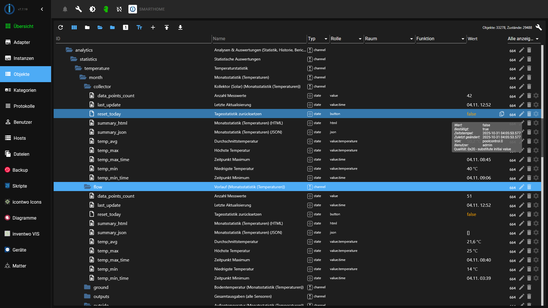

                        @dasbo1975 sagte in Test Adapter PoolControl:
                        Nach der Installation dieser Version sollten eventuell vorhandene fehlerhafte Reset-Datenpunkte unter
                        analytics.statistics.temperature.week.* und analytics.statistics.temperature.month.*
                        einmalig manuell gelöscht werden.
                        Diese alle löschen bei jeden Sensor?
                        Immer Daten sichern!
                        DasBo1975D 1 Antwort Letzte Antwort
                        • sigi234S sigi234
                          DasBo1975D Offline
                          DasBo1975D Offline
                          DasBo1975
                          #245
                          @sigi234 sagte in Test Adapter PoolControl:
                          Ja genau.
                          Aber nur bei Monat und Woche. Die bei den Tagen bleiben bestehen.

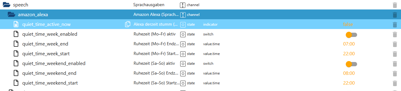

                              Hier schon mal ein Ausblick auf die nächste Erweiterung.
                              Alexa wird dann
                              • Wenn eingeschaltet - immer Sprechen
                              • Wenn eingeschaltet und mit einer Wochen oder Wochenendsperre versehen wird, nur dann sprechen innerhalb der erlaubten Zeiten

                                        🆕 Version 0.6.2 (07.11.2025)
                                        Änderungen
                                        Überarbeitung der Instanzübersicht
                                        Alle Tabs wurden mit klaren Header-Strukturen versehen, um die Übersichtlichkeit und Bedienung deutlich zu verbessern.
                                        Neues Startseitenbild „Egon im Blaumann“
                                        Egon begrüßt den Benutzer nun direkt auf der Seite Allgemeine Einstellungen im Admin – als sympathisches visuelles Erkennungszeichen des PoolControl-Adapters.
                                        Erweiterung des Sprachsystems (Alexa-Ausgabezeiten)
                                        Die Sprachausgabe über Alexa kann jetzt zeitlich begrenzt werden. Dadurch lassen sich nächtliche Ansagen vermeiden oder gezielt steuern.
                                        Struktur- und Layoutverbesserungen
                                        Überarbeitete jsonConfig.json, kleinere Anpassungen in speechHelper und speechStates, Optimierungen im Admin-Layout und in der internen Logik.
                                        Bildintegration im Admin
                                        Neues Bild im Ordner admin/egon_blaumann.jpg hinzugefügt (optimierte Version ~60 KB).
                                        EDIT:
                                        Zur Info für alle, die die Alexa-Ruhezeit verwenden:
                                        Der Datenpunkt
                                        poolcontrol.0.speech.amazon_alexa.quiet_time_active_now
                                        arbeitet ereignisbasiert.
                                        Das bedeutet:
                                        Er wird nicht automatisch zur eingestellten Uhrzeit umgeschaltet,
                                        sondern erst dann aktualisiert, wenn tatsächlich eine Sprachausgabe erfolgen würde –
                                        zum Beispiel durch eine Meldung („Wartungsmodus aktiviert“, „Rückspülung gestartet“, Temperaturansage usw.).
                                        Wenn sich zu diesem Zeitpunkt die Uhrzeit innerhalb der konfigurierten Ruhezeit befindet,
                                        wird quiet_time_active_now auf true gesetzt und Alexa bleibt still.
                                        Außerhalb der Ruhezeit wird der Wert wieder auf false gesetzt und Sprachausgaben sind erlaubt.
                                        Das Verhalten ist so gewollt, um unnötige Timer-Prüfungen zu vermeiden.
                                        Später kann bei Bedarf noch eine optionale periodische Aktualisierung (z. B. minütlicher Check) ergänzt werden,
                                        damit der State sich auch ohne Sprachauslösung automatisch anpasst.
