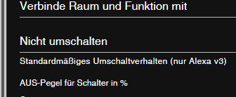

          • Peter UllrichP Offline
            Peter Ullrich
            #365
            @apollon77
            Hallo, ich habe ebenfalls HM Rollladenaktoren (nicht IP) im Einsatz. Meine Aktoren werden aber als Fenster erkannt und V3 nutzt als SET: hm-rpc.0.IEQ0016600.1.INHIBIT und nicht hm-rpc.0.IEQ0016600.1.LEVEL wie unter der alten Version. Alexa antwortet auf Anfrage jetzt: "Esszimmer Fenster unterstützz das nicht"
            In der HM-CCU sind sie als Rollladen eingerichtet. Auch kann ich die Geräte im V3 nicht löschen. Wenn ich das Gerät manuell hinzufüge, löscht der Adapter es, wenn ich ihn aktualisiere.
            Das Problem besteht nur bei diesen Aktoren, alles andere von HM funktioniert derzeit.

              emil70
              #366
              @peter-ullrich
              habe das gerade mal bei mir getestet. Nutze auf HM Geräte
              sieht das bei dir anders aus?
              gruss emil70

                                      Ich habe IOT 5.0.5 installiert und habe bei Steckdosen ein anderes Verhalten als zuvor festgestellt.
                                      Vorher konnte ich Steckdose AN sagen und sie ging an, mit Steckdose AUS ging sie aus.
                                      Das funktiniert jetzt auch ABER sage ich Steckdose AN während die Steckdose schon an ist,
                                      dann schaltet sich die Steckdose aus.
                                      Sage ich aber Steckdose AUS während die Steckdose aus ist, hejt sie nicht an was ok ist.
                                      Warum kommt es bei Steckdose AN zu einem toogle, also dem hin und her schalten?
                                      Die Steckdosen werden mit DeconZ gesteuert.
                                      5.0.7 habe ich noch nicht, wird mir nicht als aktualisierung angezeigt.
                                      crunchipC sigi234S 2 Antworten Letzte Antwort

                                          crunchipC Offline
                                          crunchipC Offline
                                          crunchip
                                          #380
                                          @bavarian sagte in Neuer Alexa-Skill "iobroker.assistant":
                                          zu einem toogle
                                          B 1 Antwort Letzte Antwort
