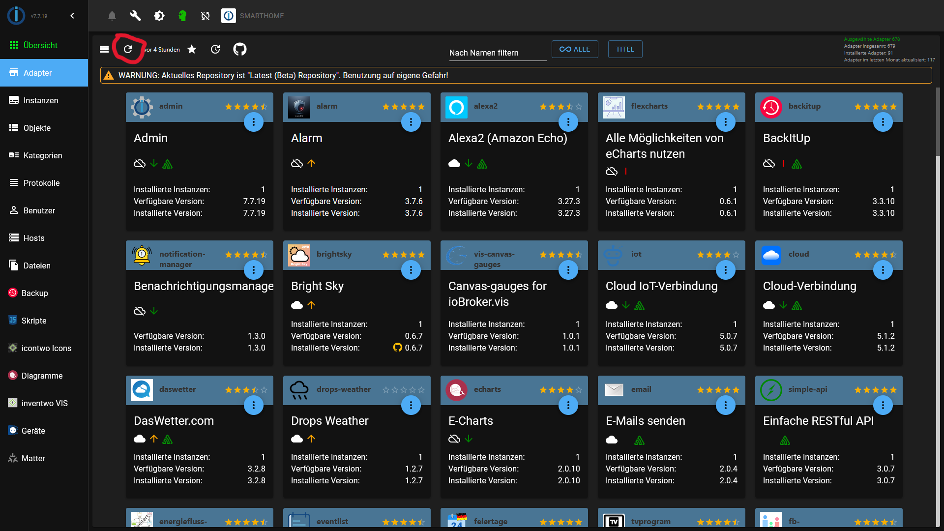

          @stoni
          hast Du es schon mit der 5.0.6 oder wie ich gelesen habe, mit der ganz neuen 5.0.7 versucht? Was sagt die Log Datei? Hier die Anleitung, wie diese Log erstellt werden sollte.

          • O oggy1
            @stoni

                      Ich habe IOT 5.0.5 installiert und habe bei Steckdosen ein anderes Verhalten als zuvor festgestellt.
                      Vorher konnte ich Steckdose AN sagen und sie ging an, mit Steckdose AUS ging sie aus.
                      Das funktiniert jetzt auch ABER sage ich Steckdose AN während die Steckdose schon an ist,
                      dann schaltet sich die Steckdose aus.
                      Sage ich aber Steckdose AUS während die Steckdose aus ist, hejt sie nicht an was ok ist.
                      Warum kommt es bei Steckdose AN zu einem toogle, also dem hin und her schalten?
                      Die Steckdosen werden mit DeconZ gesteuert.
                      5.0.7 habe ich noch nicht, wird mir nicht als aktualisierung angezeigt.

                                • B Bavarian
                                  Hallo!
                                  sigi234S
                                  sigi234S
                                  sigi234
                                  #386
                                  @bavarian sagte in Neuer Alexa-Skill "iobroker.assistant":
