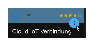

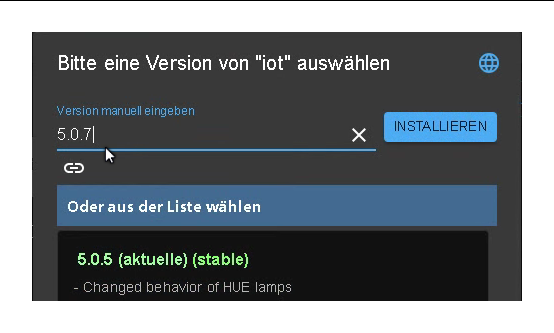

                          #353
                          @hebeyer
                          Den Expertenmodus aktivieren, dann auf die drei Punkte klicken
                          Dann auf das Plus um eine bestimmte Version zu installieren
                          Nun die gewünschte Version in das Felt angeben und installieren
