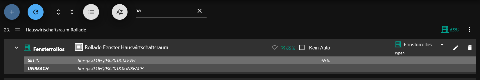

                                        @apollon77
                                        Hallo, ich habe ebenfalls HM Rollladenaktoren (nicht IP) im Einsatz. Meine Aktoren werden aber als Fenster erkannt und V3 nutzt als SET: hm-rpc.0.IEQ0016600.1.INHIBIT und nicht hm-rpc.0.IEQ0016600.1.LEVEL wie unter der alten Version. Alexa antwortet auf Anfrage jetzt: "Esszimmer Fenster unterstützz das nicht"
                                        In der HM-CCU sind sie als Rollladen eingerichtet. Auch kann ich die Geräte im V3 nicht löschen. Wenn ich das Gerät manuell hinzufüge, löscht der Adapter es, wenn ich ihn aktualisiere.
                                        Das Problem besteht nur bei diesen Aktoren, alles andere von HM funktioniert derzeit.
                                        VG
                                        Peter

                                          @apollon77
                                          VG
                                          Peter

                                          emil70
                                          #366
                                          @peter-ullrich
                                          habe das gerade mal bei mir getestet. Nutze auf HM Geräte
                                          sieht das bei dir anders aus?
                                          gruss emil70
