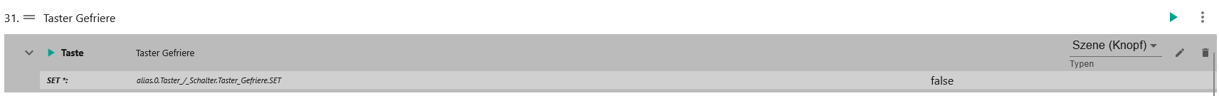

                                          @haselchen
                                          Ich habe spaßeshalber mal einen Taster als Alias mit dem Device Adapter angelegt und in den IOT eingebunden.
                                          Der wird dann als Taster erkannt.
