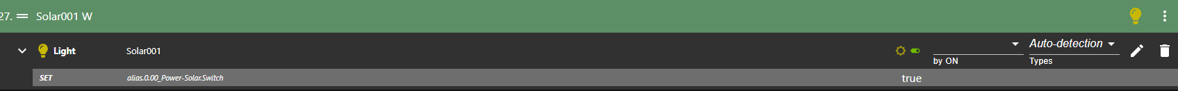

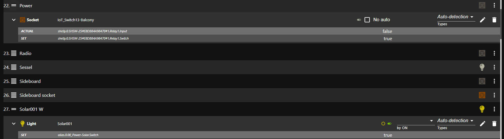

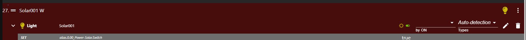

          Moin in die Runde,
          Migration hat mit Adapter Version 5.0.6 und Admin 7.7.19 tadellos funktioniert. Aufräumen war ebenfalls überfällig. V2 habe ich im Adapter nun auch deaktiviert.
          Allerdings habe ich zwei Geräte im IoT Adapter, welche sich nicht löschen lassen. In der Alexa App habe ich diese gelöscht. In den V2 Geräten (Adapter) wurde die beiden Geräte nicht angezeigt.
          Ich weiß, das ich mal versucht hatte mir Werte nach Abfrage in Sprache ausgeben zu lassen.
          Es gibt in der Alexa App auch keine Routine die auf die beiden Geräte wartet.
          Wenn ich auf den Papierkorb in v3 (Adpater) klicke wird der Eintrag kurz rot, danach wieder grün. Im Debug Log des Adpaters wird nur die folgende Zeile generiert.
          Einer eine Idee, wie ich die beiden Geräte loswerde?
          iot.0 2025-11-02 14:32:16.424	debug	[AlexaV3::DeviceManager]: Solar001 W (Controls: Light)
          iot.0 2025-11-02 14:32:16.386	debug	[AlexaV3::DeviceManager]: merging controls to a device with name Solar001 W
          iot.0 2025-11-02 14:32:16.292	debug	[ALEXA3] Ignored control alias.0.00_Power-Solar.reachable with type socket as disabled
          Im Alias Datenpunkt ist nichts hinterlegt (wüsste auch nicht wie man im DP selbst etwas zum IoT Adpater sendet).
          Geräte im Adapter (v3):
          Cheers

            @fliegema
            Wo kommen die Geräte her? Gibt es die (außerhalb von iot) im ioBroker?
            https://forum.iobroker.net/topic/82718/neuer-alexa-skill-iobroker-assistant/126

              @samson71 Gude!
              Beide Geräte zeigen auf das gleiche Shelly Relais.
              Switch13 --> direkt auf den Shelly
              Solar001 via alias auf den Shelly.
              Den Alias löschen oder umbenennen wäre für meine Sourceanalystics Zusammenfassung eine herber Verlust.
              Cheers

                  #227
                  @fliegema
                  Evtl. hilft das hier ja noch weiter
                  https://forum.iobroker.net/topic/82718/neuer-alexa-skill-iobroker-assistant/131

                                  @samson71 Danke für den Tipp, unter Enums war tatsächlich noch etwas aktiviert (aber keine Aufzählung zu dem Shelly Relais), habe diese deaktiviert. Auch nach einem Neustart bekomme ich die beiden Geräte nicht raus. Da ich selbst nicht weiter weiss lassen wir es nun einfach mal so. Danke trotzdem.
                                  Cheers
