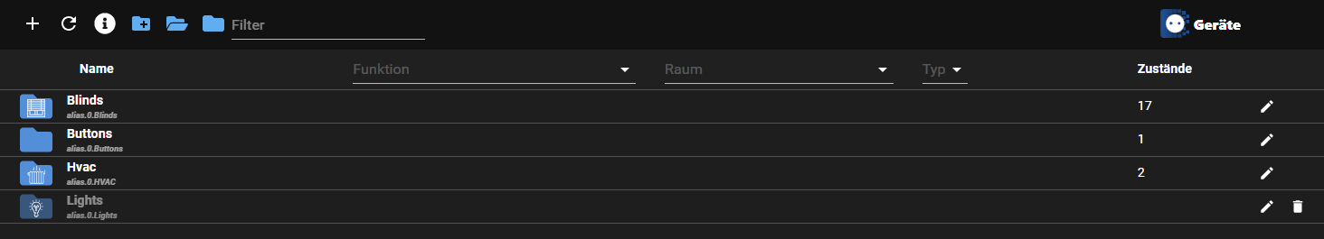

                Ich wollte eigentlich meine zigbee2mqtt-Lampen über Matter an Alexa exposen. Dazu muss ich sie aber mühsam als Gerät (Alias) aufsetzen, um sie dann in Matter hinzuzufügen.
                Mit dem aktualisierten iot-Skill für v3 (wie auch schon bei v1) ist es aber so viel einfacher. Ich wähle einfach einen State aus und der Rest passiert über den type-detector voll automagisch.
                Wäre es möglich, dass ihr diese geniale type-detector Magie auch für den Geräte-Skill implementiert? Ich würde nämlich viel lieber Matter für die Steuerung nehmen als den Umweg über den Alexa-Skill.
                FabioF 1 Antwort Letzte Antwort

                    @fabio weil ich bis gerade davon ausging, dass die Verwendung vom Geräte-Adapter best practice ist.
                    Oder ist der Adapter eher überflüssig geworden, weil jeder Adapter nun seinen eigenen type detector hat?
                    FabioF apollon77A 2 Antworten Letzte Antwort

                        @fabio ich hatte meine Geräte bisher über den Geräte-Adapter angelegt, mit Funktion und Raum. Das ist für Zigbee2Mqtt Lampen sehr umständlich, weil man jede Funktion manuell zuordnen muss.
                        Aber dadurch bleiben sie als Gerät wieder verwendbar.

                                  @apollon77 said in Matter: Allgemeine Fragen und Diskussionen:
                                  er zeigt Dir aber auch was er so generell gefunden hat
                                  Wo zeigt er mir das denn?
                                  Ich sehe in der UI nur die Ordner, die ich selbst angelegt habe.
                                  Dort kann ich bspw. eine neue Lampe hinzufügen, wähle den passenden Typ aus, der mit Alexa kompatibel ist, vergebe den Namen und dann muss ich leider die zugehörigen States alle manuell zuteilen.
                                  Schöner wäre, wenn hier die Magie des type-detectors eingreifen würde und zumindest als Vorschlag die passenden Eigenschaften füllen würde.
                                  Evtl. benutze ich den Geräte-Adapter aber auch falsch, wenn du schreibst, dass er auch generell was finden kann.

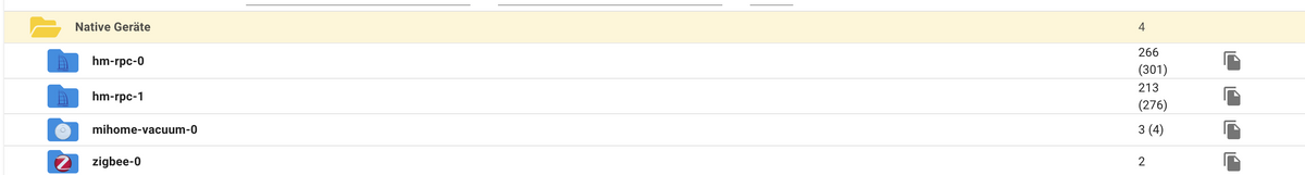

                                    Also ich habe "Native geräte" - aber ja da ist es nötig das man Röume und Funktionennutzt. dann kommt das da rein

                                      @apollon77 danke, mit Räumen bzw. Funktionen tauchen sie auf und sind nun deutlich einfacher weiterzuverwenden.
