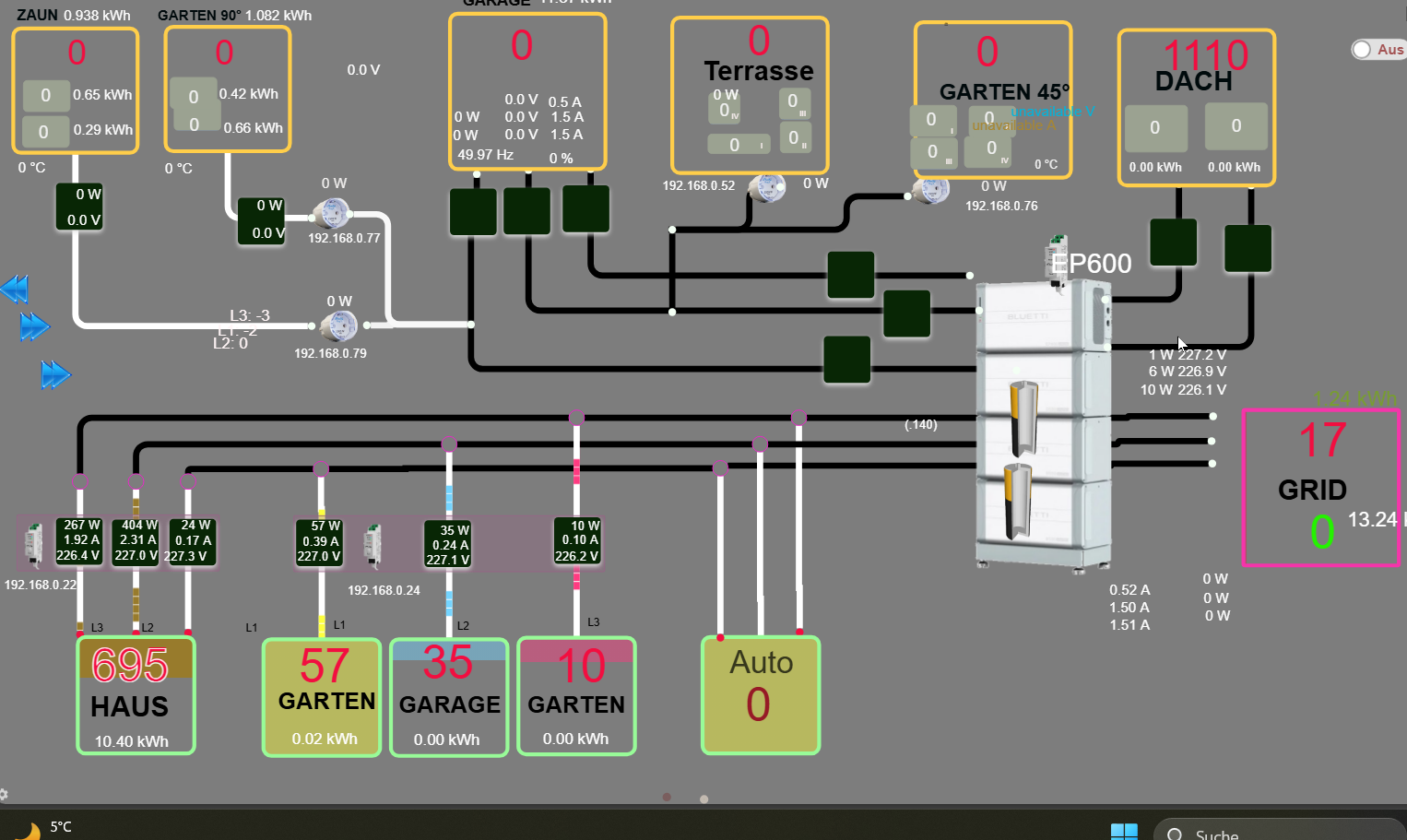

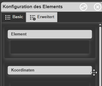

                          Hey, ich bin noch ein Frischling und bräuchte bei dem Adapter Hilfe.
                          Hoffe hier bin ich am richtigen Forumsteil.
                          Ich verwende jetzt schon einige Zeit den Adapter aber so viele Probleme hatte ich noch nie.
                          Das Hauptproblem ist die Reaktionszeit im Bearbeitungsmodus.
                          Egal wie oft ich klicke auf das Symbol (oder Datenquelle, oder….) , mit Doppelklick, mit einem Mausklick , mit 5 mal klicke, der Dialog „Konfiguration des Bauteils geht mal auf mal nicht, teileweise müsse ich bis zu 30 mal klicken bis was passiert. Das nervt extrem.
                          Kann man das nicht verhindern, dass der Dialog nicht schließt. Mal habe ich Werte drin, mal ist alles leer. Extrem lästig.
                          Der Dialog erscheint wann er will.
                          Mal mit Werten mal ohne

                              @skb Hey, das dachte ich mir schon, da ich vergeblich danach suchte und nichts dazu fand.
                              Ich kann es auch etwas eingrenzen.
                              Es sind sehr sehr viele Datenquellen drin gewesen, Ich glaube mehr als 300,.
                              Die zum Teil überhaupt nicht mehr existierten. Ich bin dann auf Datenquellen prüfen
                              und habe die roten Einträge rausgeworfen, daraufhin ging es um 500 % schneller.
                              Jetzt sind noch etwa 100 Quellen drin.
                              Es waren alle Elemente betroffen, außer die Verbinder, die gingen ganz normal.
                              Bei jedem Teil egal ob eine Datenquelle schon zugeordnet war oder nicht.
                              Aktueller Status, ja geht so , will nicht jammern..
                              So in etwa sieht der Entwurf aus, bin aber aufgrund der sehr langsamen Bearbeitungnoch nicht besonders weit gekommen.

                                      Kann ich die Animation von Füllständen beeinflussen?
                                      Wen ich eine meiner Instanzen aufrufe, animieren sich alle Füllstände von 100% auf den aktuellen Wert, dauert geschätzt eine Sekunde. Kann ich das beeinflussen oder abstellen?
                                      In Einstellungen -> Grundeinstellungen gibt es "Werteanimation" - das hat jedoch darauf keinen Einfluss.
                                      Steht original auf 1000ms (würde also zum Effekt passen), aber ob ich das auf 0, 10 oder 5000 setze, der Fülleffekt bleibt gleich.
                                      Dan Menü "Animation" bezieht sich ja nur auf Linien.
                                      Im einzelnen Element habe ich dazu keine Einstellung gefunden.
                                      Getestet in 0.7.7. und 0.8.1
                                      SKBS 1 Antwort Letzte Antwort
                                      • hardwarefehlerH hardwarefehler
