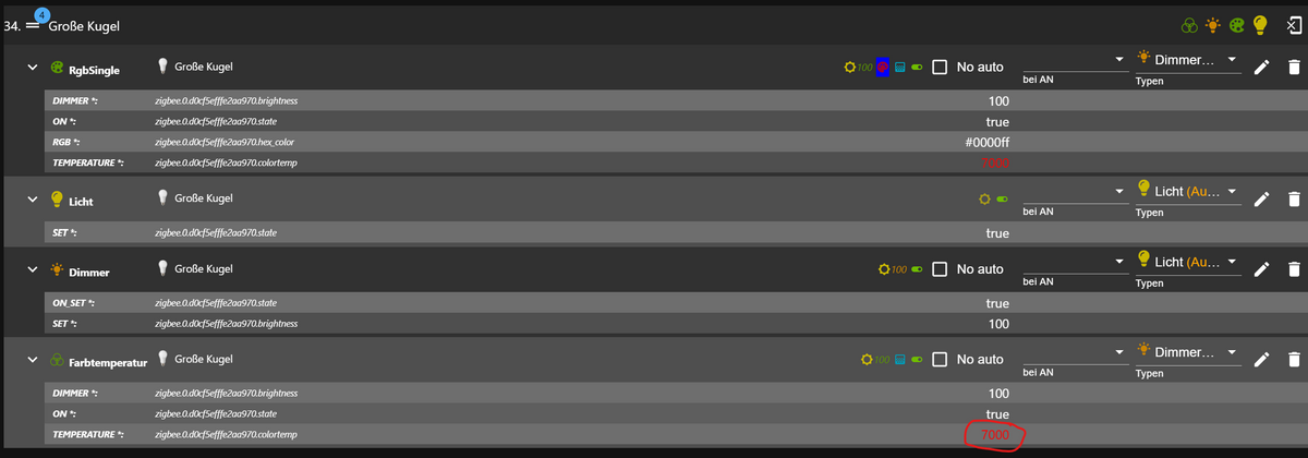

    @apollon77 leider nein, steuert meine lampe immer noch mit 7000
    oder mache ich irgendwas falsch???

        @denjo Stelle sicher das das objekt bei dir die korrekte Unit "mireds" hat - wie ich es mehrfach geschrieben hatte ist das bei dir beim "colorTemp" nicht der Fall, damit geht der Adapter von Kelvin aus. Dein startupColorTemp hat als unit "mireds" abder der ist ja falsch.
        Objekte und Rollen müssen passen sonst passiert murks

            @apollon77 nein das object colortemp hat nicht unit: mireds, so wie du schon sagst. was kann ich denn noch machen??

                @denjo das Objekt editieren und die Unit setzen? Dann iot Adapter neu starten.
                Alternativ GitHub issue beim Adapter wo der State her ist öffnen

                      @apollon77 also so:
                        "type": "state",
                        "common": {
                          "name": "Color temperature",
                          "color": null,
                          "type": "number",
                          "unit": "mired",
                          "read": true,
                          "write": true,
                          "role": "level.color.temperature",
                          "smartName": false
                        "native": {},
                        "_id": "zigbee.0.d0cf5efffe2aa970.colortemp",
                        "acl": {
                          "object": 1636,
                          "state": 1636,
                          "owner": "system.user.admin",
                        "user": "system.user.admin",
                        "ts": 1761856480634
                      geht leider auch nicht

                            @denjo debug log IoT und GitHub issue

                              @apollon77 würde ich ja machen aber der debug report ist zu groß und ich weiß nicht was ihr davon braucht

                                @denjo Text file? Zippen?

                                        @apollon77 jetzt klappt es, perfekt. geile arbeit
