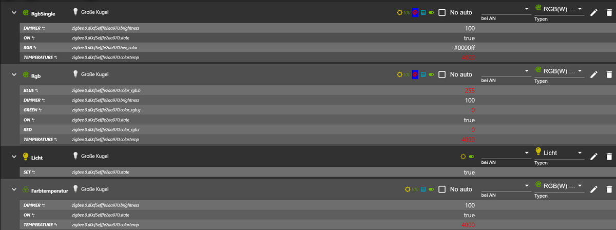

              • H hetti72
                @gaspode sagte in BETA-TEST Neuer Amazon Skill "iobroker.assistant":
                Die Liste ändert sich je nach zugewiesenem State bzw. Typ des States. Also Gerät nochmal löschen und anschließend neues Gerät wählen und da dann "b" wählen.
                Hast du dir den Screenshot von den Objekten die ich für eine Lampe habe mal angeschaut? Ich habe keine Datenpunkte für r,g oder b. Ich nutze wie gesagt den Deconz Adapter und habe deshalb andere Datenpunkte.
                Noch ein wenig mehr kontext: Ich habe meine Lampen bisher direkt über die Alexa integration des Phoscon Gateways gesteuert, habe damit aber seit Monaten Probleme und will davon weg.
                Die Änderungen am IOT Adapter waren nun der Trigger um die Sprachsteuerung meiner Lampen nach IoBroker zu migrieren.

                @hetti72 said in BETA-TEST Neuer Amazon Skill "iobroker.assistant":
                Sorry, am Handy nicht gesehen.
