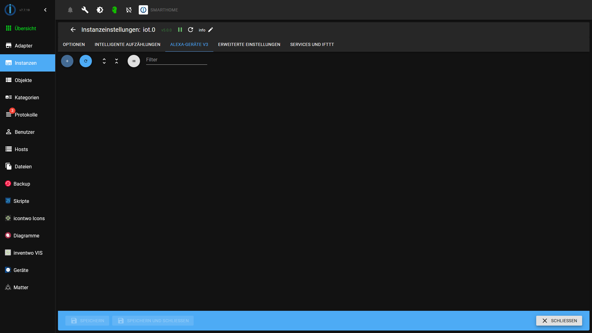

              @apollon77 sagte in BETA-TEST Neuer Amazon Skill "iobroker.assistant":
              Im Beta Repo kommt jetzt die Version 5.0.0 es iot Adapters
              Hallo, bekomme folgende Fehler nach Update:
              iot.0
              	2025-10-30 21:31:07.659	error	[AlexaV3::DeviceManager]: TypeError: Cannot read properties of undefined (reading 'splice') at C:\SmartHome\node_modules\iobroker.iot\src\lib\AlexaSmartHomeV3\DeviceManager.ts:256:68 at Array.forEach (<anonymous>) at DeviceManager.collectEndpoints (C:\SmartHome\node_modules\iobroker.iot\src\lib\AlexaSmartHomeV3\DeviceManager.ts:226:40) at AlexaSH3.updateDevices (C:\SmartHome\node_modules\iobroker.iot\src\lib\alexaSmartHomeV3.ts:33:9) at IotAdapter.main (C:\SmartHome\node_modules\iobroker.iot\src\main.ts:1589:13)
              iot.0
              	2025-10-30 21:31:07.625	error	[AlexaV3::DeviceManager]: failed to collect devices: TypeError: Cannot read properties of undefined (reading 'splice')
              Geräte leer:
              Edit:
              Mit Version 4.2.9 alle Gräte wieder da
              Edit:
              Fix mit V 5.0.2
              Immer Daten sichern!

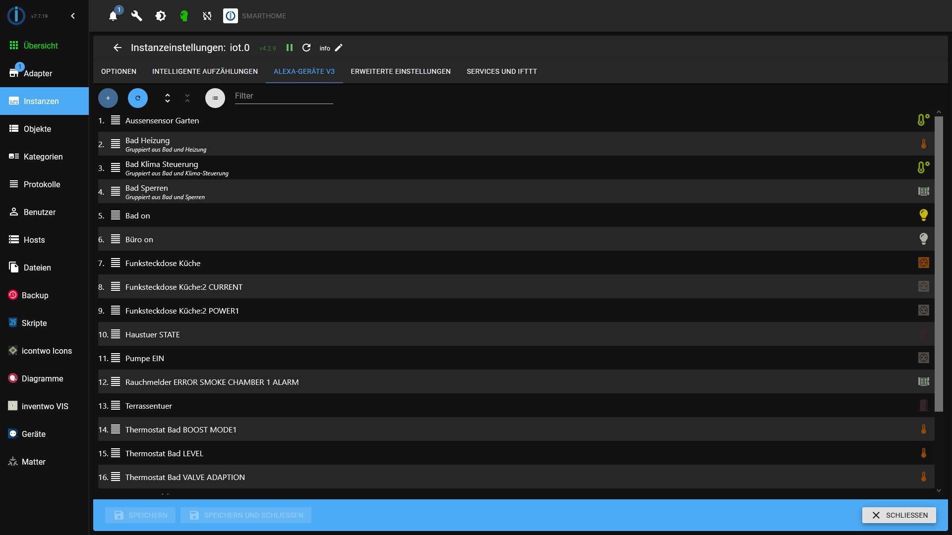

                    iot.0
                    iot.0
                    Geräte leer:
                    Edit:
                    Edit:
                    Fix mit V 5.0.2
                    apollon77A Offline
                    apollon77A Offline
                    apollon77
                    #640
                    @sigi234 grmpfff GitHub issue bitte
