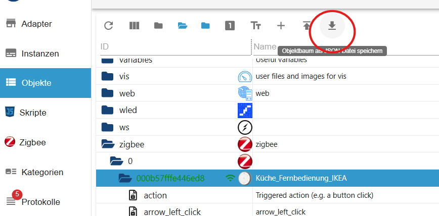

                bluefox hat mich in Github gebeten für die Fritz Dect Birne ein JSON zu schicken.
                "BItte einen Beispiel Gerät als JSON exportieren"
                Kann mir bitte jemand sagen wie das geht damit ich ihm die Daten zukommen lassen kann?

                @duffy Gehe in den Admin - Objekte ... wähle das entsprechende Gerät in den Objekten aus. Oben auf den Export Button, sagen das du nur die ausgewählten Objekte exportieren willst. Das JSON File meint er

                    @duffy
                    öffne das Gerät in den Objekten und klicke oben auf das Symbol mit dem Pfeil nach unten.
                    Appolon77 war schneller :-)

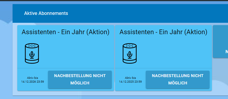

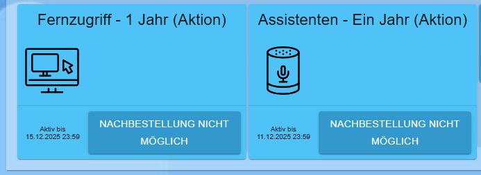

                                Hm ... an die wo er nichts findet: Habt Ihr eine aktive iobroker Cloud Lizenz oder keine? Bei "keine" kann es ggf sein das zuviele versuche in das Limit rennen und Ihr müsstet eine E-Mail haben. Nur so mal abgefragt zur Sicherheit nicht das wir Geister jagen
                                E 1 Antwort Letzte Antwort
                                • apollon77A apollon77
                                  E Offline
                                  E Offline
                                  eve11
                                  schrieb am zuletzt editiert von eve11
                                  #478
                                  @apollon77
                                  Ich habe eine aktive Lizenz.
                                  Habe auch keine Mail bekommen.
