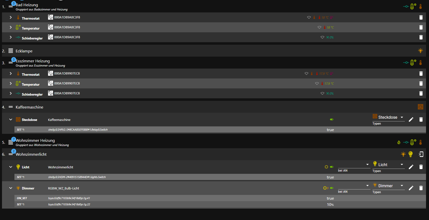

                                      Wenn ich "Eigene Einstellungen im Adapter aktiviere bekomme ich nur noch ein paar heizuungselemente angezeigt.
                                      Diese werden dann aber auch in der Alexa App erkannt.
                                      Alles was ich zusätzlich an Geräten hinzufüge wird adann auch in der Alexa App erkannt/gefunden. Allerdings wenn ich den haken herausnehme ist alles wieder weg wenn ich den haken neu setze...

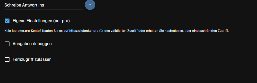

                                        Sandy
                                        #491
                                        @sauerstofff
                                        habe jetzt auch mal den Haken gesetzt und meine Geräte waren vorher 66 Stück und danach 35 Stück. Aber Alexa hat trotzdem keine neuen Geräte gefunden. Auch nicht wenn ich eins manuell hinzugefügt habe :-(
                                        Ich würde ja auch alle neu machen wenn das dann gehen würde
