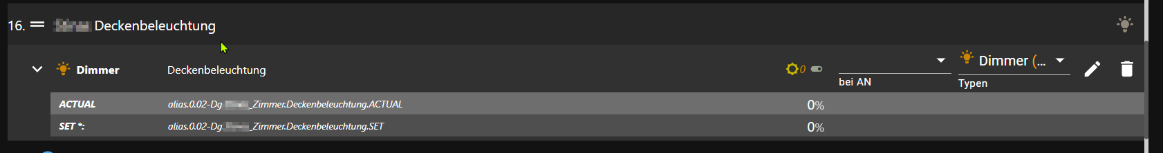

                                        • R Offline
                                          R Offline
                                          RikDRS
                                          schrieb am zuletzt editiert von RikDRS
                                          #500
                                          Hi zusammen!
                                          ich habe mich die beiden letzten Tage auch immer mal wieder mit dem neuen Alexa-Skill befasst.
                                          Soweit konnte ich erstmal die Geräte wieder in Alexa einbinden, auch wenn dafür die 50 freien Kommandos pro Tag nicht gereicht haben - nun habe ich die Möglichkeit 1 Jahr zu schauen ob wir wirklich mehr benötigen :)
                                          Ein Problem kann ich derzeit jedoch nicht alleine lösen:
                                          ich habe ein Gerät, nennen wir es "Michaels Deckenbeleuchtung", welches sich über alle Echos & Co und meiner Alexa-App auf dem Handy steuern lässt, aber nicht über die zwei Echos der Kids. Diese unterscheiden sich ausschließlich darüber, das auf diesen "Amazon Kids" aktiviert ist.
                                          Als Fehlermeldung erhalte ich vom Alexa: "Der mit Michales Deckenbeleuchtung verbundene Skill ist nicht aktiviert. Bitte aktiviere diesen Skill um dieses Gerät zu steuern"
                                          Ist diese Problematik eine "Einstellungssache" bei mir? Oder ein Issue auf Github wert?
                                          Facts:
                                          • ioBroker.assistant Skill aktiv
                                          • iot-Adapter 4.2.5
                                          Edit: habe mal nen Issue eröffnet auf GitHub
