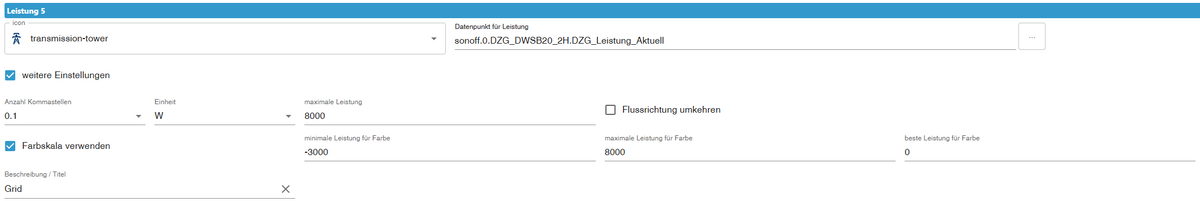

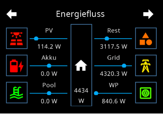

      @muuulle sagte in Betatest NSPanel-lovelace-ui v0.6.x:
      bei den cardPower kann ich weder einen Faktor noch das Vorzeichen der Werte bestimmen. Lediglich den angefügten Text und die Anzahl der Nachkommastellen. Richtig, oder?
      nicht ganz
      • Bei der "Einheit" kannst du auswählen. Der Faktor wird dabei automatisch errechnet.
      • Bei "Flussrichtung umkehren" kannst du bestimmen, in welche Richtung die Leistung (positiv/negativ) fließen soll. Je nachdem, ob der Wert im DP positiv oder negativ wird, dreht sich auch die Richtung des blauen Punktes.
      Stellt sich ja die Frage, ob man wirklich ein Vorzeichen im Zusammenspiel mit der Richtung benötigt...
      Beispiel 1:
      Ich Lade meinen Akku, d.h. Ich schiebe eine positive Leistung in meinen Akku; Ich entlade meinen Akku und schiebe eine positive Leistung ins Haus
      Bei spiel 2:
      Ich beziehe Strom vom Netzanbieter und ziehe eine positive Leistung ins Haus; Ich Speise Überschuss ins Netz ein und schiebe somit eine positive Leistung ins Netz
      Benötigt man in der cardPower also wirklich negative Vorzeichen?

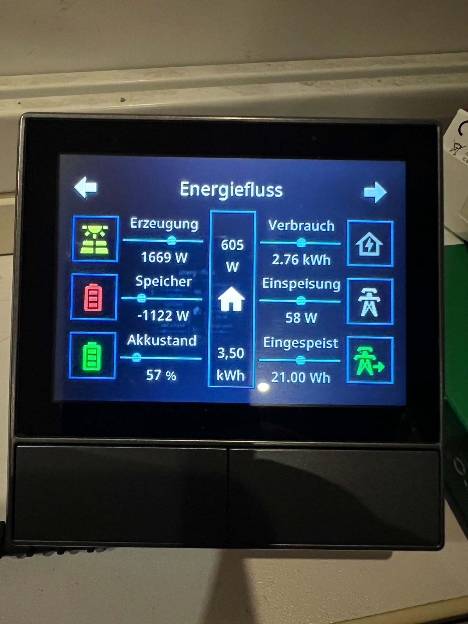

        #592
        @armilar
        Ich hab da teilweise auch Vorzeichen
