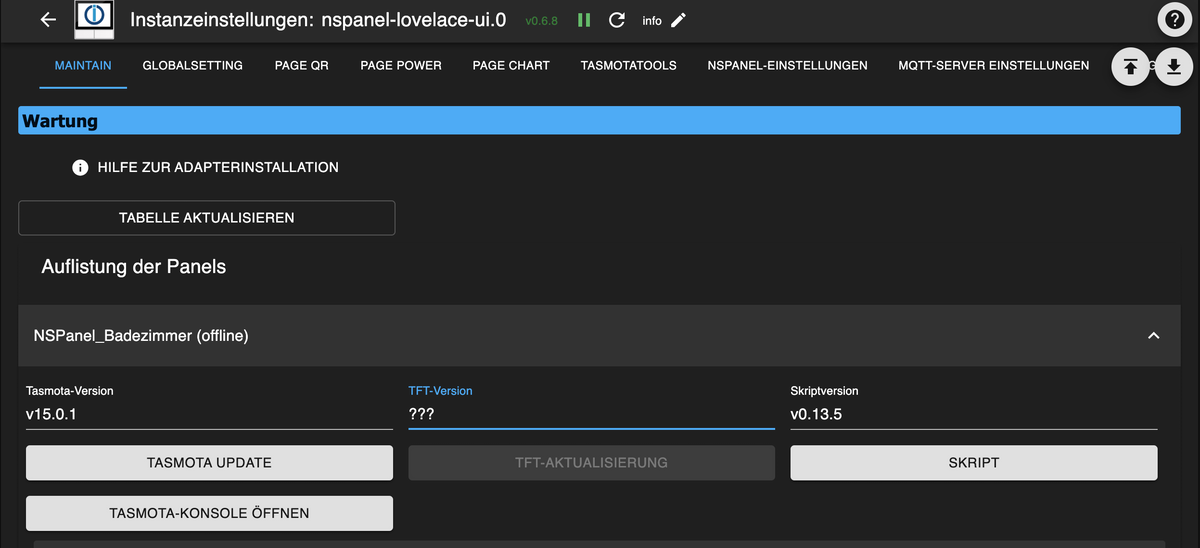

        Bei mir geht der Screensaver beim Betrachten der pagePower nicht mehr an. Auch wenn die Option deaktiviert ist.
        T 1 Antwort Letzte Antwort
        • M muuulle
          @tt-tom
          Jetzt wurde gerade der Herd angeschmissen und die Werte stiegen 😊
          Die Funktionalität der Umrechnung funktioniert bei mir. Sehr gut 👍
          EDIT
          ticaki
          #599
          @muuulle sagte in Betatest NSPanel-lovelace-ui v0.6.x:
          Aktuelle TFT?
          @Armilar ist da noch das alte drin?
          Spenden
          ArmilarA 1 Antwort Letzte Antwort
            Aktuelle TFT?

            @ticaki
            TFT v5.0.2 ist für alle neu

              Es könnte auch sein das es bei einem sendType zurück gesetzt wird - das kommt aktuell bei jedem 16ten update - minimale updatetime bei Page Power ist 2 Sekunden - also timeout länger als 30 Sekunden könnte den Screensaver verhindern. Kann das jemand bestätigen?
              Ein Fehler - wird behoben.

                                        Ich bekomme mein panel einfach nicht zum laufen. Ich hab schon mehrmals alles raus gelöscht (Objecte, Scripte, In der instanz) und neu angelegt. (v0.6.8)
                                        Beim Neustart der Instanz bekomme ich aktuell diese Meldungen:
                                        nspanel-lovelace-ui.0
                                        2025-10-24 21:13:35.627	info	[NSPanel_Badezimmer] Setting panel to offline until first message!
                                        mqtt.0
                                        2025-10-24 21:13:35.626	info	Client [iobroker_a350717b-2ee5-45f8-8f61-d6db59dcf564] subscribes on "SmartHome/NSPanel_Badezimmer/stat/#" with regex /^mqtt\.0\.SmartHome\.NSPanel_Badezimmer\.stat\..*/
                                        mqtt.0
                                        2025-10-24 21:13:35.625	info	Client [iobroker_a350717b-2ee5-45f8-8f61-d6db59dcf564] subscribes on "SmartHome/NSPanel_Badezimmer/stat/#" with regex /^SmartHome\.NSPanel_Badezimmer\.stat\..*/
                                        mqtt.0
                                        2025-10-24 21:13:35.618	info	Client [iobroker_a350717b-2ee5-45f8-8f61-d6db59dcf564] subscribes on "SmartHome/NSPanel_Badezimmer/tele/#" with regex /^mqtt\.0\.SmartHome\.NSPanel_Badezimmer\.tele\..*/
                                        mqtt.0
                                        2025-10-24 21:13:35.617	info	Client [iobroker_a350717b-2ee5-45f8-8f61-d6db59dcf564] subscribes on "SmartHome/NSPanel_Badezimmer/tele/#" with regex /^SmartHome\.NSPanel_Badezimmer\.tele\..*/
                                        mqtt.0
                                        2025-10-24 21:13:35.613	info	Client [iobroker_a350717b-2ee5-45f8-8f61-d6db59dcf564] subscribes on "mqtt.0.SmartHome.NSPanel_Badezimmer.stat.RESULT"

                                        In der Instanz wird wird das panel als offline angezeigt:
                                        • M Max_yeah
                                          mqtt.0
                                          mqtt.0
                                          mqtt.0
                                          mqtt.0
                                          mqtt.0
                                          mqtt.0
                                          2025-10-24 21:13:09.829	info	Client [NSPanel_Badezimmer] publishOnSubscribe send all known states
                                          mqtt.0
                                          2025-10-24 21:13:09.629	info	Client [NSPanel_Badezimmer] subscribes on "SmartHome/NSPanel_Badezimmer/cmnd/#" with regex /^mqtt\.0\.SmartHome\.NSPanel_Badezimmer\.cmnd\..*/
                                          mqtt.0
                                          2025-10-24 21:13:09.628	info	Client [NSPanel_Badezimmer] subscribes on "SmartHome/NSPanel_Badezimmer/cmnd/#" with regex /^SmartHome\.NSPanel_Badezimmer\.cmnd\..*/
                                          mqtt.0
                                          2025-10-24 21:13:09.578	info	Client [NSPanel_Badezimmer] connected with secret 1761333189577_4195
                                          mqtt.0
                                          2025-10-24 21:13:04.494	info	Client [NSPanel_Badezimmer] connection closed: closed
                                          mqtt.0
                                          2025-10-24 21:13:03.531	info	Client [iobroker_a350717b-2ee5-45f8-8f61-d6db59dcf564] connected with secret 1761333183530_4548
                                          2025-10-24 21:13:02.095	info	Detailed configuration checks are suppressed here. Full validation output is only shown when the configuration script is sent to the adapter.
                                          2025-10-24 21:13:02.094	info	Found 1 script configs for topics: SmartHome/NSPanel_Badezimmer
                                          2025-10-24 21:13:02.094	info	Configured panels: name#topic -> [NSPanel_Badezimmer#SmartHome/NSPanel_Badezimmer]
                                          2025-10-24 21:13:02.022	info	starting. Version 0.6.8 (non-npm: ticaki/ioBroker.nspanel-lovelace-ui) in /opt/iobroker/node_modules/iobroker.nspanel-lovelace-ui, node: v20.19.2, js-controller: 7.0.6
                                          muuulle
                                          #615
                                          @max_yeah
                                          Drück einmal eine Taste auf dem Panel. Das hilf bei mir in der selben Situation 😀
