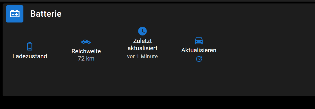

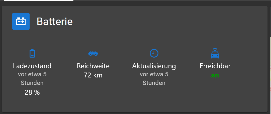

                            ich habe bis heute noch v2 benutzt, möchte jetzt auf v3 umsteigen.
                            Als erstes versuche ich dieses hier zu reproduzieren:

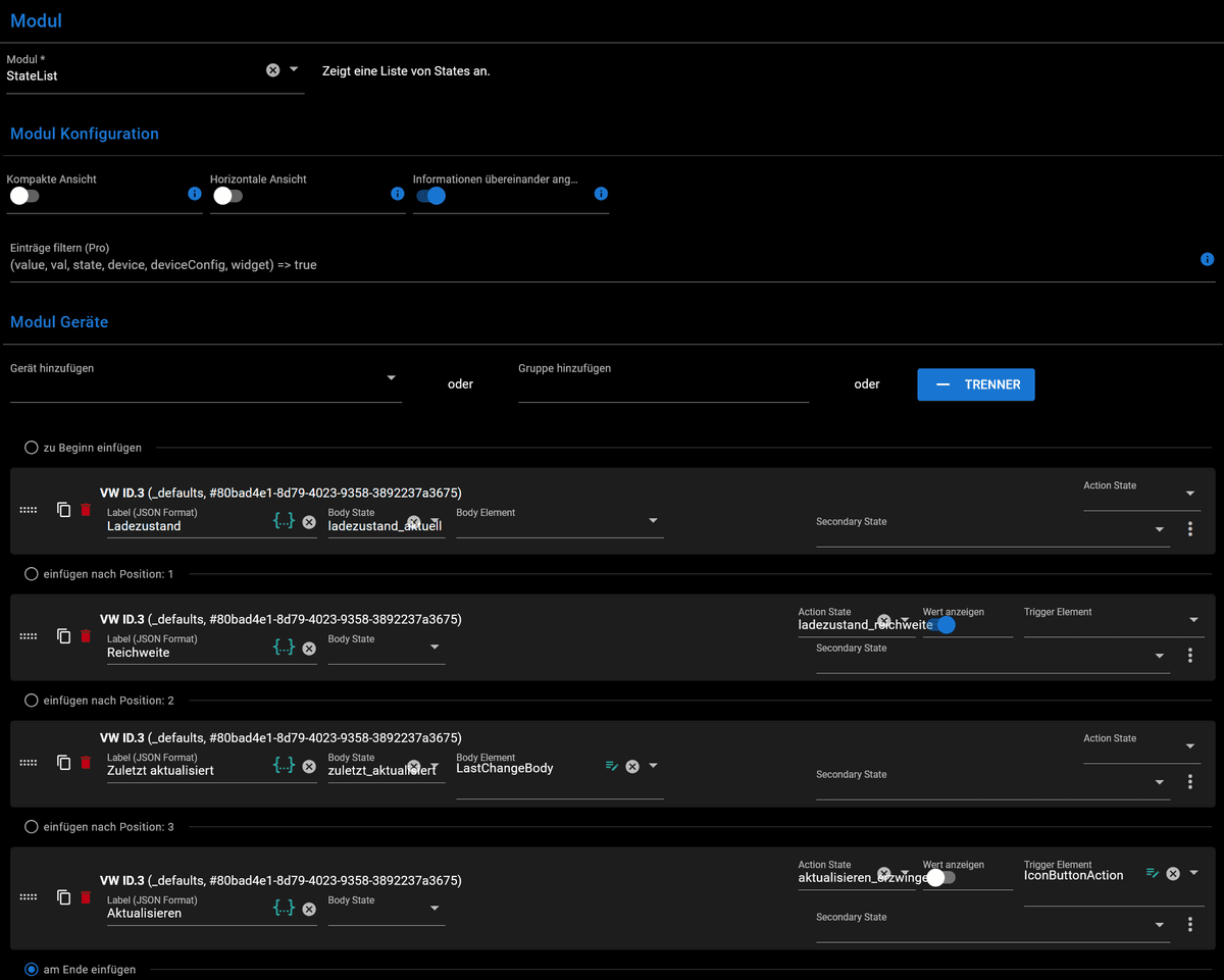

                            Das ist mein bisheriger Versuch (mit ein paar Änderungen):
                            1. Bei "Zuletzt aktualisiert" verwende ich "Body Element" -> "LastChangedBody". Dadurch ist aber das Feld samt Icon nach oben verrutscht. Das war bei v2 nicht so, da war alles schön in einer Reihe. Habe mit "Vertikaler Anordnung" gespielt, macht keinen Unterschied.
                            2. Bei "Ladezustand" habe ich bei "Body State" meinen Datenpunkt ausgewählt, der eigentlich angezeigt werden soll. Da wird aber nichts angezeigt.
                                Bei "Reichweite" habe ich den Datenpunkt bei "Action State" ausgewählt. Dann wird er angezeigt. Das finde ich verwirrend?
                                Ich möchte einfach ein paar Werte stumpf anzeigen. Warum funktioniert es nicht, wenn ich den Datenpunkt bei "Body State" auswähle? Bei v2 war das so.
                              Hier ein Bild wie es eingerichtet ist:

                              @cybtrash
                              zu 1.
                              schalte die Horizontale Ansicht ein
                              zu 2.
                              Hier musst du nochmal den ladezustand_aktuell auswählen-> 28% wird angezeigt.
                              Werte werden immer über ActionState bzw. Secondary States angezeigt

                                @MCU sagte in jarvis v3.1.x - just another remarkable vis:
                                @cybtrash
                                Das macht es leider nicht besser. Hab testweise ein weiteres Widget angelegt, auch hier werden nicht die Icons auf eine Höhe gelegt:
                                Habe auf Beta 3.2.0 rc5 upgraded, auch nicht anders. Also ein Bug?

                                  @cybtrash Dies in Styles eintragen, PRO notwendig
                                  /* 1) Horizontale StateList: Items oben ausrichten */
                                  .jarvis-StateList.horizontal {
                                  	display: flex !important;
                                  	align-items: flex-start !important;
                                  	justify-content: center;
                                  /* 2) Jedes ListItem oben ausrichten */
                                  .jarvis-StateList.horizontal .jarvis-StateListItem {
                                  /* 3) ICON-Section: nicht mehr vertikal zentrieren, sondern oben starten */
                                  .jarvis-StateList.horizontal .jarvis-StateListItem-Icon.q-item__section.justify-center {
                                  	justify-content: flex-start !important;
                                  Beispiel

                                    @MCU Danke, das hat funktioniert. Ich habe kein Pro, aber ich konnte die Styles in die index.fa7df7dd.css Datei hinzufügen.
