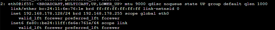

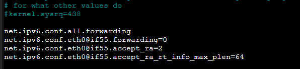

                                        Im Zuge der Alexa - Matter - Anpassungen, habe ich noch mal versucht den Adapter einzurichten, zuerst Ipv6 aktiviert, dann im Proxmox LXC den Host/Netzwerkkarte auf SLAAG umgestellt, natürlich vorher geprüft
                                        welche Netzwerkkarte für ipv6 Aktiv ist
                                        Dann wie in den Troubleshooting die "/etc/sysctl.conf" angepasst
                                        Neu Start und Abfrage per
                                        sudo sysctl -n net.ipv6.conf.eth0@if55.forwarding
                                        Zeigte mal wieder das die aktive "Netzwerkarte" nicht mehr die "eth0@if55" sondern die "eth0@if63"
                                        Ich denke nicht das dass was mit dem iob zutun hat, werde hierzu mal im Proxmox Forum nachfragen, hier scheint bei meiner neu Installation auf die 9.x.x Version was Umgestellt worden zu sein das an mir vorbeigegangen ist!
                                        Gruß Master67
                                        Master67M 1 Antwort Letzte Antwort

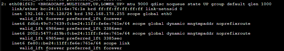

                                          @master67 Kurzes Update: im Proxmox Forum gab es eine Antwort auf meine Anfrage, zum wechsel der Netzwerkkarten Bezeichnung nach einem neu Start des LXCs.
                                          Ich musste aber noch ein paar Infos nachliefern, warte aber noch auf Antwort, was ich aber nicht so ganz verstehe, ich habe meine Alexa vor zwei Tagen in den Matter Addon umgezogen, das läuft auch alles völlig Normal,
                                          die Alexa, oder besser das Matter Addon benötigt ipv6 und nutzt dafür die "eth0@if63" Netzwerkkarte, aber Matter Geräte lassen sich nicht einbinden.
                                          Das scheint Logisch zu sein weil das Matter Addon ja die Netzwerkkarte nicht finden kann (weil andere Bezeichnung nach neu Start) aber warum Funktioniert dann Alexa weiter?, nutzt diese nicht auch den Teil des Matter Addon mit den Controller/Netzwerkkarte?
                                          Gruß Master67
