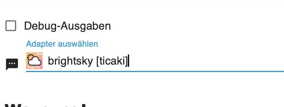

            so gehts
            drauf drücken
            in adapter gehen und auf die Katze klicken
            Benutzerdefiniert auswählen
            Link einfügen und auf installieren drücken
            Danach im Protokoll gucken ob der adapter tatsächlich neustartet, wenn nicht selber machen.

                @ticaki sagte in Vergleich Solarprognosen Solarwetter und brightsky:
                so gehts
                Ja, so habe ich auch gemacht. Githubs Katze (@Homoran weiß wie die wirklich heißt) Benutzerdefinierte URL.
                $ iobroker url https://github.com/ticaki/ioBroker.brightsky/tree/fix/solar-panel-energy-yield-estimate --host T470-ioB --debug
                install ticaki/ioBroker.brightsky#fix/solar-panel-energy-yield-estimate
                NPM version: 10.9.3
                Installing ticaki/ioBroker.brightsky#fix/solar-panel-energy-yield-estimate... (System call)
                npm error code ENOENT
                npm error A complete log of this run can be found in: C:\Windows\system32\config\systemprofile\AppData\Local\npm-cache\_logs\2025-09-17T16_53_12_497Z-debug-0.log
                npm error code ENOENTnpm error syscall spawn gitnpm error path gitnpm error errno -4058npm error enoent An unknown git error occurrednpm error enoent This is related to npm not being able to find a file.npm error enoentnpm error A complete log of this run can be found in: C:\Windows\system32\config\systemprofile\AppData\Local\npm-cache\_logs\2025-09-17T16_53_12_497Z-debug-0.log
                host.T470-ioB Cannot install ticaki/ioBroker.brightsky#fix/solar-panel-energy-yield-estimate: 4294963238
                ERROR: Process exited with code 25
                T 1 Antwort Letzte Antwort

                                  ok dass sollte ... hm ich weiß nicht ob das ne gute idee war - kenne mich mit windows nicht aus - die Version ändert sich nur wenn ich eine Version mache - die Entwicklungsversion hat i.d.R. keine geänderte Versionsnummer.
                                  Aber in 10 Minuten sollte es per npm gehen - also das Fenster mit der benutzerdefinierten Installation aber da npm auswählen und dann ticaki/ioBroker.brightsky glaube ich.
                                  EDIT:
                                  so sieht das aus - aber ist noch nicht da :)
                                  EDIT2
                                  Jetzt ist es angekommen - obs schon installierbar ist oder er noch die alte nimmt weiß ich aber net :)
                                  EDIT3 - er nimmt die 0.3.2
                                  Spenden
