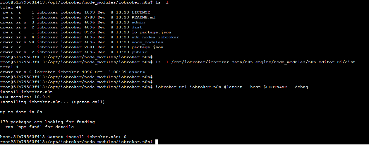

    Leider immer noch das selbe Phänomen.
    auch mit
    iobroker url iobroker.n8n@latest --host $HOSTNAME --debug
    weiterhin die Meldung.
    startInstance n8n.0: cannot find start file!
    Muss ich n8n doch noch zusätzlich installieren?

      mcm1957
      @bloop
      Jep
      Im aktuellen Package fehlt der lauffähige / compilierte Code. Da gibts kein dist/ Verzeichnis
      Leg ein Issue beim Adapter an. Das muss der Dev fixen.
      Support Repositoryverwaltung.

        David G.
        @bloop
        Ich habe das selbe Problem.
        Die Installation lief auch viel zu schnell durch.
        Von npm und im iobroker.

          @david-g said in Test Adapter ioBroker.n8n:
          @bloop
          Warum solltest du das Problem nicht haben? npm stellt die Dateien nicht userspezifisch zur Verfügung - damit fehlen sie auch bei dir :-)
          siehe auch https://github.com/ioBroker/ioBroker.n8n/issues/25
          (@bloop DANKE für Issue!)

            @mcm1957
            Weil ich mir dachte eher eine Rückmeldung mehr als weniger.
            Und da es erst ein User war....
            (Das Issue hatte ich bereits gesehen).

                                  Hi, vielleicht könnt Ihr mir helfen, ich habe leider weiterhin Probleme bei der Installation.
                                  Ich habe den Adapter heute nach einigen Vorsuchen in der letzten Zeit wieder deinstalliert und (über das GUI) neu installiert. Wir hier weiter oben bereits beschrieben lauft es ungewöhnlich schnell durch und danach kommen bald Fehlermeldungen.
                                  Unter Hosts bekomme ich die Meldung "Restart loop detected"
                                  und mehrfach: "Exception-Code: ENOENT: ENOENT: no such file or directory, open '/opt/iobroker/iobroker-data/n8n-engine/node_modules/n8n-editor-ui/dist/index.html'"
                                  Auf der Commandline schaut das dann so aus:
                                  Das Verzeichnis /opt/iobroker/iobroker-data/n8n-engine/node_modules/n8n-editor-ui/dist ist also vom Oktober, wo ich das wohl zum ersten Mal (auch über das GUI) versucht habe, und der versuchten Installation über "iobroker url iobroker.n8n @latest --host $HOSTNAME --debug" komme ich scheinbar auch nicht weiter.
                                  index.html fehlt also tatsächlich, was sonst noch dort sein sollte, weiß ich auch nicht.
                                  Ich muss noch dazusagen, dass ich den aktuellsten IOBroker mit https unter Docker mit einer "macvlan" IP-Adresse fahre (was wiederum bedeuten sollte, dass ich das Port 5678 in dem Fall nicht gesondert behandeln muss).
                                  Hat jemand von Euch einen Tipp?
                                  Danke und liebe Grüße!
                                  F 1 Antwort Letzte Antwort

                                    Falls sich mal jemand mit der selben Frage hier her verirrt: Die Lösung war dann recht einfach - nach der Deinstallation vom n8n-Adapter mussten noch zusätzlich auf der Commandline nach n8n-Resten gesucht und diese einfach gelöscht werden. Danach hat eine Neu-Installation problemlos funktioniert.

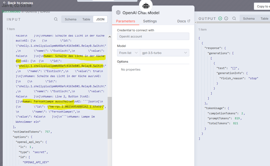

                                      Hallo in die Runde,
                                      Eine Frage, vielleicht fällt Euch was dazu ein:
                                      Ich habe den Aufbau des (sehr tollen!) Videos (Danke!!) nachgestellt und es funktioniert teilweise gut!
                                      Aber bei bestimmten Geräten bekomme ich immer Müll als Antwort.
                                      In dieser Grafik sieht man beim Befehl "Schalte die Lampe in der Küche ein" die (fast richtige) Antwort "Esstischlampe" mit der (entsprechenden) Shelly-ID
                                      Meldung in Telegram: Esstisch auf true gesetzt...
                                      Die Frage nach der Fernsehlampe findet diese zwar, erfindet aber eine ID "hm-rpc.1.0023A95A88E2A2.1.STATE" - sagt das jemandem was - ich finde diese ID nicht in den JSON Daten in IOBroker-Read.
                                      Auch die Bitte die "Esstischlampe" oder "Esstisch" einzuschalten liedert eine solche hm-rpc-ID und es funktioniert nicht, es geht nur mit "Lampe in der Küche"
                                      Während ich diese Nachricht schreibe, hat sich mit dem gleichen Befehl "Schalte die Lampe in der Küche ein" eine andere Lampe (eigentlich nun wirklich die richtige) eingeschalten - es heißt ja, man bekommt bei KI immer wieder mal was anderes :)
                                      In Telegram: shelly-dimmer-kueche auf true gesetzt...

                                        #32
                                        @FritzTheCat
                                        Wenn die KI solche ID erfindet, dann hat sie zu wenig Input.
                                        Hast du denn ihr genügend Informationen gegeben, dass sie deine menschlichen Anweisungen auf irgendwelche Geräte mappen kann?
                                        Eventuell musst du auch den Prompt noch verbessern, so dass die ki dort auch nachschaut

                                          Hallo Oliver,
                                          Ich habe eine Testprogramm gebaut, dass mit dem selben Systemprompt arbeitet und auch das orignal JSON aus dem n8n "IOBroker-Reader Devices" übernommen.
                                          Damit komme ich zu folgenden Ergebnissen:
                                          Frage: Esstischlampe einschalten 6.1.2026, 01:56:07
                                          Antwort:
                                              "id": "shelly.1.shellyplus1pm#d48afc4163e8#1.Relay0.Switch",
                                              "name": "Esstisch",
                                              "value": true
                                          Tokens: 8927/574 · Kosten: 0.0038 $ · Session: a9763548-0100-4360-b892-e110096daf20 · OpenAI/gpt-5-nano
                                          Frage: Wohnzimmerlampe 50% 6.1.2026, 14:41:23
                                          Antwort:
                                              "id": "shelly.0.SHDM-2#C8C9A325A9BB#1.lights.brightness",
                                              "name": "Wohnzimmerlampe",
                                              "value": 50
                                          Tokens: 8997/1024 · Kosten: 0.0040 $ · Session: a9763548-0100-4360-b892-e110096daf20 · OpenAI/gpt-5-nano
                                          Frage: Fernsehlampe ein, rot, 30% 6.1.2026, 14:42:28
                                          Antwort:
                                              "id": "shelly.0.SHCB-1#3494546B298D#1.lights.Switch",
                                              "name": "Fernsehlampe",
                                              "value": true
                                              "id": "shelly.0.SHCB-1#3494546B298D#1.lights.brightness",
                                              "value": 30
                                              "id": "shelly.0.SHCB-1#3494546B298D#1.lights.hue",
                                              "value": 0
                                              "id": "shelly.0.SHCB-1#3494546B298D#1.lights.saturation",
                                              "value": 100
                                          Tokens: 9073/1421 · Kosten: 0.0042 $ · Session: a9763548-0100-4360-b892-e110096daf20 · OpenAI/gpt-5-mini
                                          Frage: Fernsehlampe ein, weiß, 100% 6.1.2026, 14:43:57
                                          Antwort:
                                                  "value": true
                                                  "id": "shelly.0.SHCB-1#3494546B298D#1.lights.white",
                                                  "value": 100
                                          Tokens: 9141/104 · Kosten: 0.0000 $ · Session: a9763548-0100-4360-b892-e110096daf20 · OpenAI-older/gpt-3.5-turbo
                                          Schaut für mich alles perfekt aus. Wie Du siehst, habe ich auch die Modelle durchgewechselt, wobei gpt-3.5-turbo eigentlich am Ende eh am Besten abgeschnitten hat.
                                          gpt-5-nano sollte wesentlich "billiger" sein, war aber auch um 2-3 Sekunden langsamer und daher für diesen Einsatzzweck nicht wirklich brauchbar.
                                          Ich habe alle Modelle natürlich auch wechselweise in n8n/IObroker versucht!
                                          Leider bleibt dort bisher als einziger Zufallstreffer "Schalte die Lampe in der Küche ein" erfolgreich, bei allen anderen Versuchen kommen immer wieder diese RFC-IDs daher, aber vor allem sehe ich auch, dass nicht nur die IDs falsch sind sondern auch die Geräte entsprechend "falsch" gefunden werden.
                                          A. hat jemand eine Idee woher diese RPC-IDs kommen könnten (kommt das irgendwo im IOBroker vor?)
                                          B. wie kann ich sicherstellen, dass n8n-GPT auch wirklich mit der "richtigen" JSON arbeitet (obwohl ich die Daten für meine Tests ja eh aus dem Adapter kopiert hab und sie für mich richtig erscheinen!)
                                          [offtopic:] Eine für mich wichtige Erkenntniss bei meinen Versuchen:
                                          Zuerst habe ich versucht, einfach alles in einen Prompt zu stecken. Den Systemprompt, die Frage und das JSON.
                                          Bei gpt-3.5-turbo kommt es dann in meinem Testprogramm zu einem Fehler:
                                          OpenAI HTTP 400: { "error": { "message": "This model's maximum context length is 16385 tokens.
                                          However, your messages resulted in 20559 tokens.
                                          Please reduce the length of the messages.", "type": "invalid_request_error", "param": "message...
                                          Mit gpt-5-nano ging das dann...
                                          Frage: Schalte das Licht in der Küche ein
                                          Antwort:
                                              "id": "shelly.1.shellydimmerg3#e4b063ec4c10#1.Light0.Switch",
                                              "name": "shelly-dimmer-kueche",
                                              "value": true
                                          Tokens: 20982/1283 · Kosten: 0.0089 $ · Session: 9f7027df-8649-4a90-a4ac-26f03a017bc4 · OpenAI/gpt-5-nano
                                          Erst als ich mein Programm so umgebaut habe, dass ich gesondert System-Prompt und Roles schicken kann, wie es wohl auch der n8n-Adapter macht, hat es überhaupt mit gpt-3.5-turbo geklappt.
                                          Wie man oben sieht, schaut es mit den Tokens ganz anders aus, wenn man den System-Prompt wirklich als solchen schickt und das JSON als Datei und dann separat die Frage...
