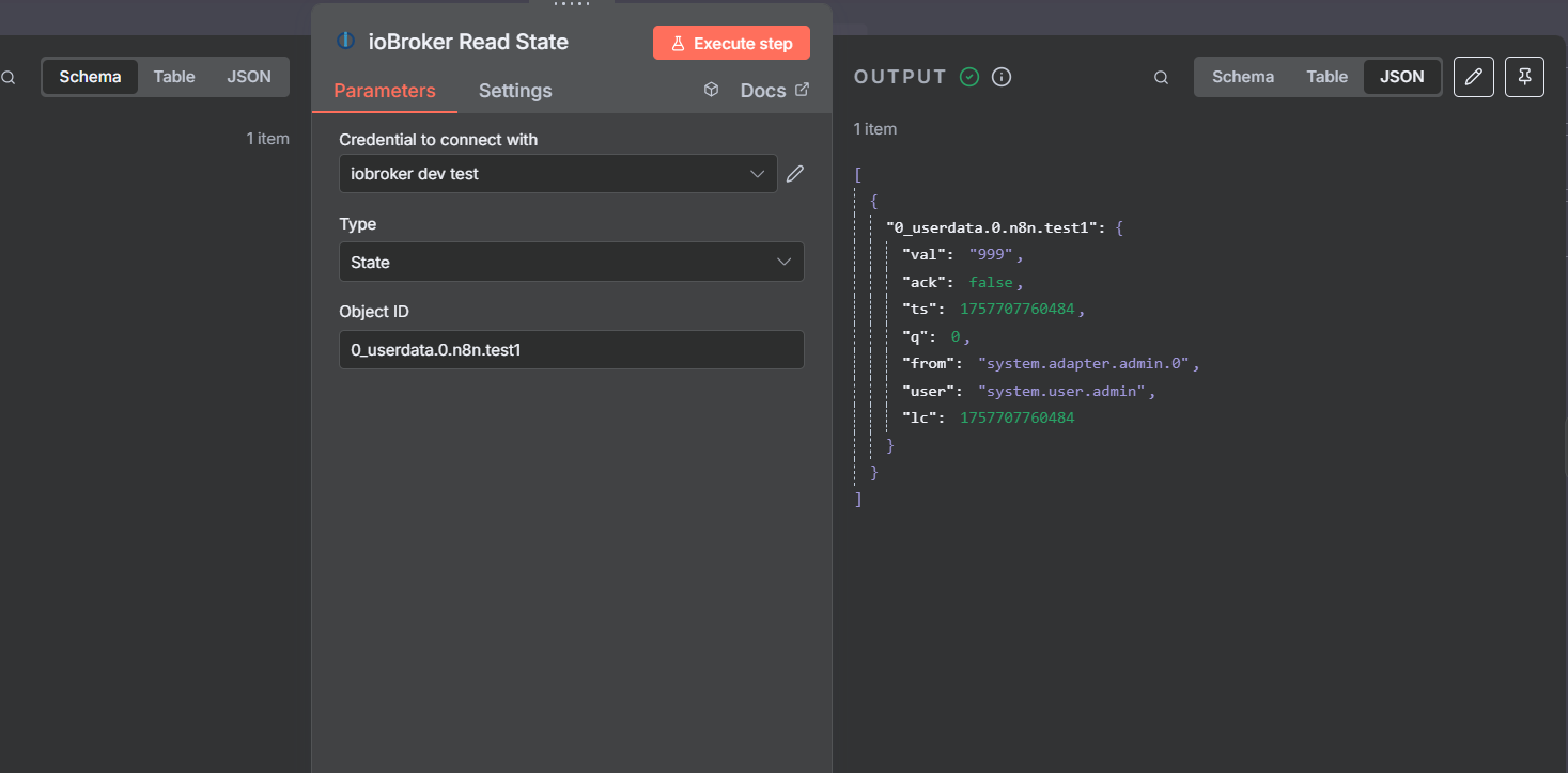

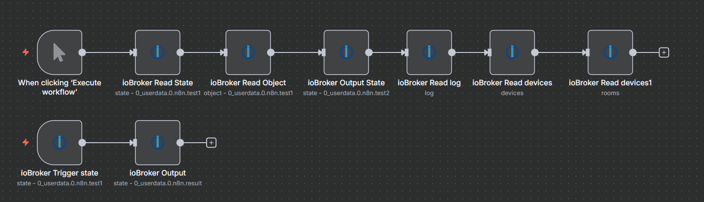

    in der nodes Konfiguration können dann jeweils die verschiedenen typen was gelesen/geschrieben oder auf was getriggert werden soll ausgewählt werden. evtl weitere Informationen wie ID oder anderes können ebenfalls angegeben werden. Hier mal mein Testworkflow um die einzelnen Möglichkeiten zu testen
    Hier eine read node nach erfolgreichem Abruf eines states

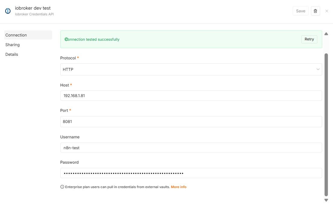

        • Authentifizierte ioBroker-Verbindungen mittels OAuth-Zugriffstokens hinzugefügt
        • Begrenzte Verbindungsversuche, Tests der Zugangsdaten sowie Timeout-Fehlermeldungen mit konkreten Handlungsempfehlungen implementiert
        • Lesezugriffe auf Geräte und Unterstützung für gängige ioBroker-Logformate verbessert
        • Paket für n8n v2 aktualisiert
        In den credentials können nun, im Falle einer authentifizierung am iobroker auch die Zugangsdaten des verwendeten users eingetragen werden
