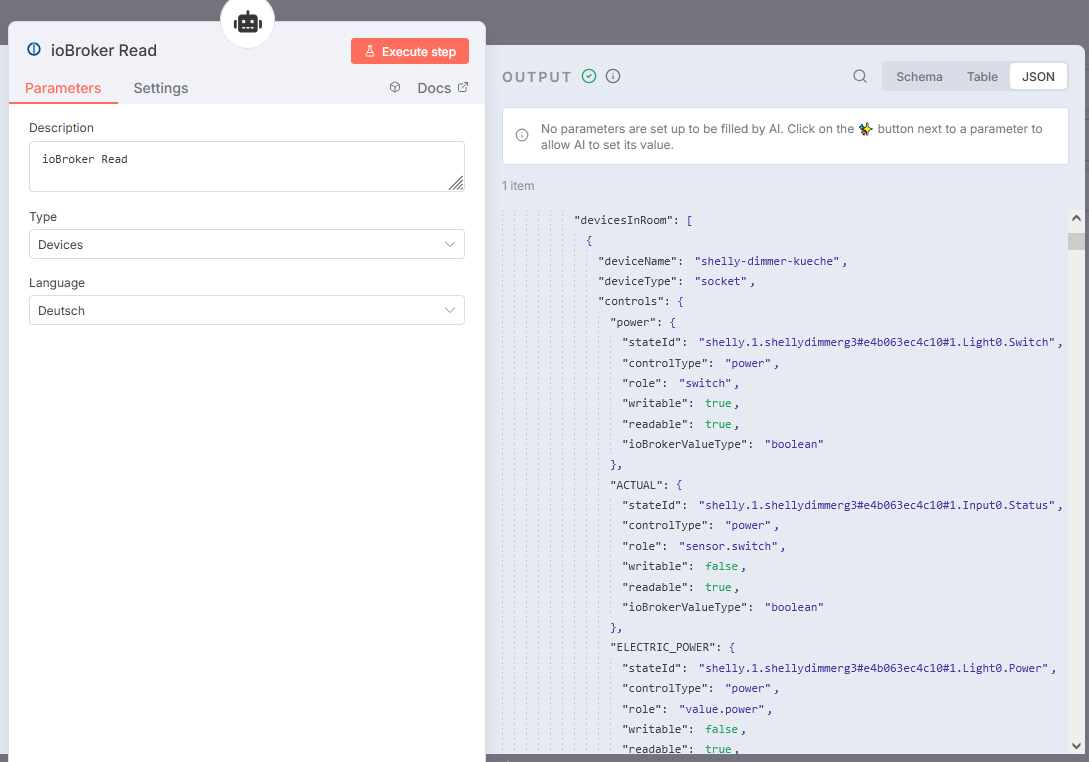

                        Dellishelly
                        #26
                        @bluefox
                        Hi zusammen,
                        ich habe die Funktionalität auch mal nachgebaut und muss sagen, das läuft echt gut.
                        Allerdings finde ich hier im Forum keinen Thread in dem sich zu dem Thema ausgetauscht wird.
                        Ich versuche es mal hier.
                        Hat jemand schon einen Workflow zur Abfrage von Status der in IO Broker angebundenen Geräte erstellt ?
                        Über die Functions und Rooms funktioniert was bei mir leider nicht.
                        Danke für Inspiration.
                        Lg
                        Delli
                        B 1 Antwort Letzte Antwort

                                  Hallo in die Runde,
                                  Eine Frage, vielleicht fällt Euch was dazu ein:
                                  Ich habe den Aufbau des (sehr tollen!) Videos (Danke!!) nachgestellt und es funktioniert teilweise gut!
                                  Aber bei bestimmten Geräten bekomme ich immer Müll als Antwort.
                                  In dieser Grafik sieht man beim Befehl "Schalte die Lampe in der Küche ein" die (fast richtige) Antwort "Esstischlampe" mit der (entsprechenden) Shelly-ID
                                  Meldung in Telegram: Esstisch auf true gesetzt...
                                  Die Frage nach der Fernsehlampe findet diese zwar, erfindet aber eine ID "hm-rpc.1.0023A95A88E2A2.1.STATE" - sagt das jemandem was - ich finde diese ID nicht in den JSON Daten in IOBroker-Read.
                                  Auch die Bitte die "Esstischlampe" oder "Esstisch" einzuschalten liedert eine solche hm-rpc-ID und es funktioniert nicht, es geht nur mit "Lampe in der Küche"
                                  Während ich diese Nachricht schreibe, hat sich mit dem gleichen Befehl "Schalte die Lampe in der Küche ein" eine andere Lampe (eigentlich nun wirklich die richtige) eingeschalten - es heißt ja, man bekommt bei KI immer wieder mal was anderes :)
                                  In Telegram: shelly-dimmer-kueche auf true gesetzt...

                                      Hallo Oliver,
                                      Ich habe eine Testprogramm gebaut, dass mit dem selben Systemprompt arbeitet und auch das orignal JSON aus dem n8n "IOBroker-Reader Devices" übernommen.
                                      Damit komme ich zu folgenden Ergebnissen:
                                      Frage: Esstischlampe einschalten 6.1.2026, 01:56:07
                                      Antwort:
                                          "id": "shelly.1.shellyplus1pm#d48afc4163e8#1.Relay0.Switch",
                                          "name": "Esstisch",
                                          "value": true
                                      Tokens: 8927/574 · Kosten: 0.0038 $ · Session: a9763548-0100-4360-b892-e110096daf20 · OpenAI/gpt-5-nano
                                      Frage: Wohnzimmerlampe 50% 6.1.2026, 14:41:23
                                      Antwort:
                                          "id": "shelly.0.SHDM-2#C8C9A325A9BB#1.lights.brightness",
                                          "name": "Wohnzimmerlampe",
                                          "value": 50
                                      Tokens: 8997/1024 · Kosten: 0.0040 $ · Session: a9763548-0100-4360-b892-e110096daf20 · OpenAI/gpt-5-nano
                                      Frage: Fernsehlampe ein, rot, 30% 6.1.2026, 14:42:28
                                      Antwort:
                                          "id": "shelly.0.SHCB-1#3494546B298D#1.lights.Switch",
                                          "name": "Fernsehlampe",
                                          "value": true
                                          "id": "shelly.0.SHCB-1#3494546B298D#1.lights.brightness",
                                          "value": 30
                                          "id": "shelly.0.SHCB-1#3494546B298D#1.lights.hue",
                                          "value": 0
                                          "id": "shelly.0.SHCB-1#3494546B298D#1.lights.saturation",
                                          "value": 100
                                      Tokens: 9073/1421 · Kosten: 0.0042 $ · Session: a9763548-0100-4360-b892-e110096daf20 · OpenAI/gpt-5-mini
                                      Frage: Fernsehlampe ein, weiß, 100% 6.1.2026, 14:43:57
                                      Antwort:
                                              "value": true
                                              "id": "shelly.0.SHCB-1#3494546B298D#1.lights.white",
                                              "value": 100
                                      Tokens: 9141/104 · Kosten: 0.0000 $ · Session: a9763548-0100-4360-b892-e110096daf20 · OpenAI-older/gpt-3.5-turbo
                                      Schaut für mich alles perfekt aus. Wie Du siehst, habe ich auch die Modelle durchgewechselt, wobei gpt-3.5-turbo eigentlich am Ende eh am Besten abgeschnitten hat.
                                      gpt-5-nano sollte wesentlich "billiger" sein, war aber auch um 2-3 Sekunden langsamer und daher für diesen Einsatzzweck nicht wirklich brauchbar.
                                      Ich habe alle Modelle natürlich auch wechselweise in n8n/IObroker versucht!
                                      Leider bleibt dort bisher als einziger Zufallstreffer "Schalte die Lampe in der Küche ein" erfolgreich, bei allen anderen Versuchen kommen immer wieder diese RFC-IDs daher, aber vor allem sehe ich auch, dass nicht nur die IDs falsch sind sondern auch die Geräte entsprechend "falsch" gefunden werden.
                                      A. hat jemand eine Idee woher diese RPC-IDs kommen könnten (kommt das irgendwo im IOBroker vor?)
                                      B. wie kann ich sicherstellen, dass n8n-GPT auch wirklich mit der "richtigen" JSON arbeitet (obwohl ich die Daten für meine Tests ja eh aus dem Adapter kopiert hab und sie für mich richtig erscheinen!)
                                      [offtopic:] Eine für mich wichtige Erkenntniss bei meinen Versuchen:
                                      Zuerst habe ich versucht, einfach alles in einen Prompt zu stecken. Den Systemprompt, die Frage und das JSON.
                                      Bei gpt-3.5-turbo kommt es dann in meinem Testprogramm zu einem Fehler:
                                      OpenAI HTTP 400: { "error": { "message": "This model's maximum context length is 16385 tokens.
                                      However, your messages resulted in 20559 tokens.
                                      Please reduce the length of the messages.", "type": "invalid_request_error", "param": "message...
                                      Mit gpt-5-nano ging das dann...
                                      Frage: Schalte das Licht in der Küche ein
                                      Antwort:
                                          "id": "shelly.1.shellydimmerg3#e4b063ec4c10#1.Light0.Switch",
                                          "name": "shelly-dimmer-kueche",
                                          "value": true
                                      Tokens: 20982/1283 · Kosten: 0.0089 $ · Session: 9f7027df-8649-4a90-a4ac-26f03a017bc4 · OpenAI/gpt-5-nano
                                      Erst als ich mein Programm so umgebaut habe, dass ich gesondert System-Prompt und Roles schicken kann, wie es wohl auch der n8n-Adapter macht, hat es überhaupt mit gpt-3.5-turbo geklappt.
                                      Wie man oben sieht, schaut es mit den Tokens ganz anders aus, wenn man den System-Prompt wirklich als solchen schickt und das JSON als Datei und dann separat die Frage...

                                        #34
                                        @FritzTheCat
                                        sag mir mal noch wo ich
                                        finde?
                                        Das ist evtl auch eines deiner Probleme
                                        Die Modelle haben alle ein unterschiedlich großes Kontextfenster.
                                        16K ist relativ klein. hängt aber davon ab, wieviel Datenpunkte und Details du da reinpackst.
                                        Um ein Gefühl dafür zu bekommen kann man den link ausprobieren

                                          Das ist der originale Wert aus dem Video von @bluefox - wie ich oben gezeigt habe, funktioniert er mit meinem eigenen (Test)Tool perfekt, es werden alle Geräte richitg erkannt. (wohlbemerkt nicht in n8n, nur im Tool)
                                          Das JSON findest Du im IO-Broker Reader:
                                          Das JSON hat 19KB und 2474 Zeilen. Im Tokenizer werden ähnlich wie in meinem Test-Tool dafür 20,370 Tokens berechnet. (Sollte es von Belang sein, kann ich die Datei hochladen oder schicken, aber es ist wohl eine "normale bis kleine" IObroker-Config...)
                                          Schickt man den Systemprompt gemeinsam mit dem JSON (als Datei) und der anschließenden Frage, dann kommt man ja nach Modell auf 8000-9000 Tokens, also alles im grünen Bereich.
                                          Was das Kontextfenster betrifft, habe ich oben doch recht genaue Überlegungen gepostet. Wie auch die Überlegungen und Tests zu anderen Modellen. gpt-5-nano würde rund 10% von gpt3.5-turbo kosten und hat auch alle Anfragen sauber gelöst (dann sind die Parameter doch egal) aber es braucht halt für den Schaltvorgang ca. 3-4 Sekunden... (wäre für meinen Boiler OK, für meine Lampen eher nix) - wie gesagt bleibe ich momentan einfach beim Beispiel von bluefox und versuche das sauber hinzubekommen.
                                          Generell werden wir an dieser Stelle wohl in Zukunft alle so was wie TOON verwenden um günstiger und schneller zu werden oder länger im Kontextfenster zu bleiben. https://github.com/toon-format/toon
                                          Für meine ersten Versuche hier wird nun aber wohl auch das aktuelle Setup von bluefox mit JSON reichen.
                                          Danke für den Hinweis zu anderen Providern, aber Du musst doch bei jedem einen Basis-Account von ca. 20€/Monat kaufen um überhaupt auf die API-Funktion zu kommen. Ich hab aktuell welche von OpenAI und Perplexity mit denen ich meine Tests ausführe. Für die APIs habe ich bisher gerade mal 5€ gezahlt, aber für die Möglichkeit sie zu haben, schon einige hundert...
                                          Ich habe gestern übrigens auch noch mit lokalel Modellen experimentiert (LLAMA) , aber bei diesen muss man dann wohl doch den Prompt noch entsprechend anpassen, da habe ich bisher noch keine perfekten Ergebnisse bekommen. (Ist aber momentan nicht relevant, weil meine LLAMA-Modelle und IOBroker sich nicht im gleichen Netz befinden, das kann ich wirklich nur für Prompt-Tests verwenden und Euch dann ggf. Bescheid geben...)
                                          Aus meiner Sicht sind alle KI-technischen Fragen beantwortet - mein n8n-Setup liefert dennoch falsche Ergebnisse. Es müssen aus meiner Sicht also zur Laufzeit falsche Daten reinfließen.
                                          Kann mir jemand helfen, herauszufinden, warum bei meinem Setup anscheinend am Ende dann doch ein anderes JSON bei GPT landet als hier im Screenshot sichtbar ist und hat jemand Hinweise, woher die IDs wie "hm-rpc.1.0023A95A88E2A2.1.STATE" kommen könnten. Diese sind nicht in meinem (mir bekannten) JSON enthalten, müssen aber irgendwo herkommen. (könnte auch reine Haluzination sein - aber warum??)
