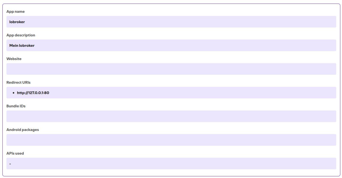

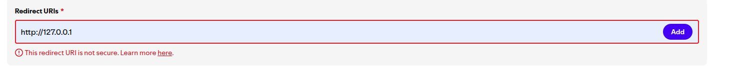

    Wenn man (wie von Spotify beschrieben) die Adresse mit Port einträgt, geht es ja.
    Ich trage also http://127.0.0.1:8000 ein und erhalte als Antwort beim Aufruf der Auth URL:
    "INVALID_CLIENT: Invalid redirect URI".
    Dabei wird in der URL von dem Adapter ja wieder http://localhost verwendet.

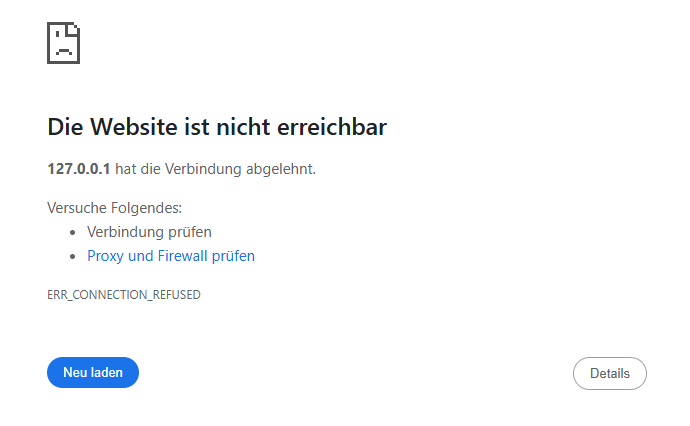

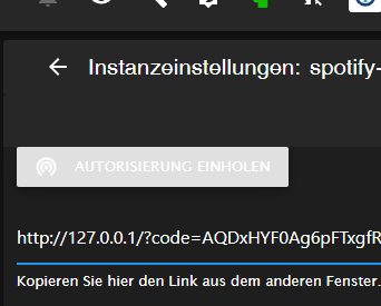

    Also dachte ich, ich ändere die Adresse in der Auth URL mal auf http://127.0.0.1:9000, da lt. Log beim Start der URL die Redis darüber verbunden ist: und werde promt zu der Spotify Seite geleitet, auf der ich die Verknüpfung zwischen der App und meinem Account authorisieren soll, was ich mache:

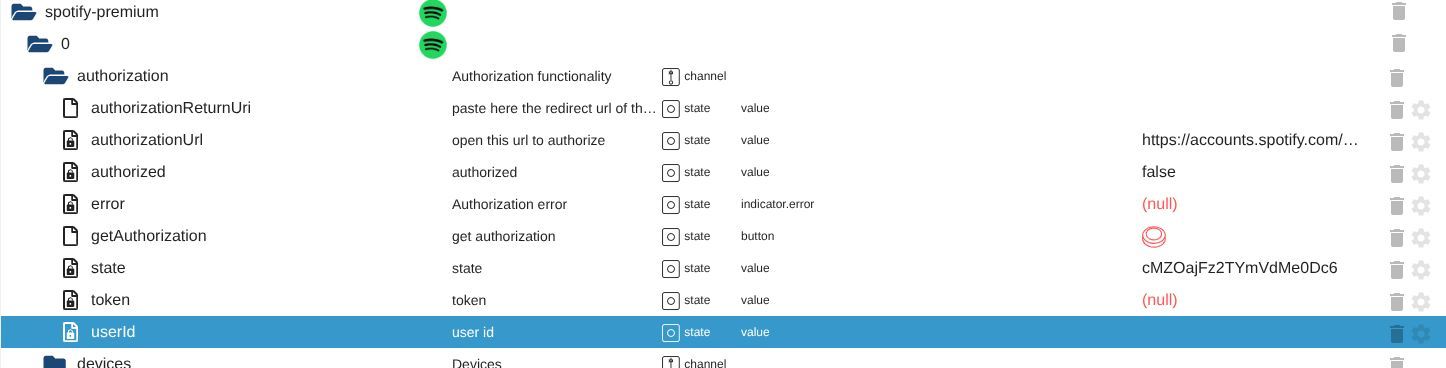

    Danach kommt "127.0.0.1 hat die Verbindung abgelehnt." und ich kopiere die dabei generierte URL in das

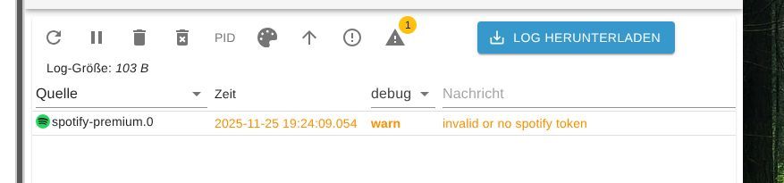

    spotify-premium.0.authorization.authorizationReturnUri Objekt.
    Dabei kommt diese Log heraus. (leicht abgeändert)
    spotify-premium.0
    2025-04-15 22:54:24.477	debug	trigger: authorization.authorizationReturnUri -> {"val":"http://127.0.0.1:9000/?code=AQB71xMq0KRJ-P5QK4Ir2KQSxJn8U34vLO4-LAFNKsQN2D6Kk0TwMnI-9WhI5UXCNzNaXlVu2Z1iRsyZ-h0umMxxxxxxxxxxxxxxxxxxxxxxxxxxxxxxxxxxxxxxxBGPEvZpggjZsFWNFS-FpxhuMz0VxOEafjlY2iHX6WKpgzWcaedTa3reNlD74qqULy6nerntwcnnjYww7fjwiglJN4i7Z6MPaEN6KDJFhQmdVTp14ZQavmnVcdDmkIy-7vEx18ZDTrUO37Qk_Mg7MLlTxV6Bce-Nl4080A4&state=egJdjo8XQ8e7YVMryyKY","ack":false,"ts":1744750464475,"q":0,"from":"system.adapter.admin.0","user":"system.user.admin","lc":1744750464475}
    spotify-premium.0
    2025-04-15 22:54:24.478	debug	getToken
    spotify-premium.0
    2025-04-15 22:54:24.672	debug	saveToken
    spotify-premium.0
    2025-04-15 22:54:24.673	error	{"error":"invalid_grant","error_description":"Invalid redirect URI"}
    spotify-premium.0
    2025-04-15 22:54:24.673	debug	no tokens found in server response
    spotify-premium.0
    2025-04-15 22:54:31.491	debug	trigger: authorization.authorizationReturnUri -> {"val":"http://127.0.0.1:9000/?code=AQB71xMq0KRJ-P5QK4Ir2KQSxJn8U34vLO4-LAFNKsQN2D6Kk0TwMnI-9WhI5UXCNzNaXlVu2Z1iRsyZ-h0umxxxxxxxxxxxxxxxxxxxxxxxxxxxxxxxxxxxxxxxxxxxxxxxxxxxxxxxxxxxxxxxgjZsFWNFS-FpxhuMz0VxOEafjlY2iHX6WKpgzWcaedTa3reNlD74qqULy6nerntwcnnjYww7fjwiglJN4i7Z6MPaEN6KDJFhQmdVTp14ZQavmnVcdDmkIy-7vEx18ZDTrUO37Qk_Mg7MLlTxV6Bce-Nl4080A4&state=egJdjo8XQ8e7YVMryyKY","ack":false,"ts":1744750471489,"q":0,"from":"system.adapter.admin.0","user":"system.user.admin","lc":1744750464475}
    spotify-premium.0
    2025-04-15 22:54:31.492	debug	getToken
    spotify-premium.0
    2025-04-15 22:54:31.609	debug	saveToken
    spotify-premium.0
    2025-04-15 22:54:31.609	error	{"error":"invalid_grant","error_description":"Invalid redirect URI"}
    spotify-premium.0
    2025-04-15 22:54:31.609	debug	no tokens found in server response

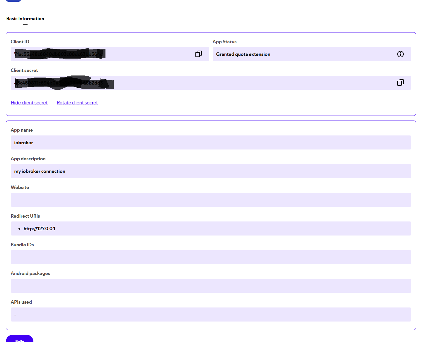

                @bhenyamin Wie sieht es denn jetzt bei dir aus ?
                Bei mir klappt es mit http://127.0.0.1 und der Version 1.5.3 sehr gut.

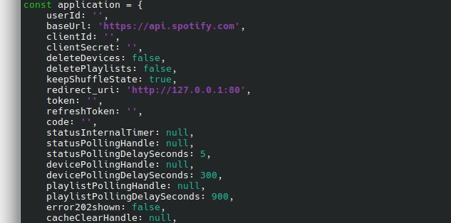

                                    #29
                                    @armilar du kannst versuchen die main.js datei im filesystem zu ändern.
                                    die liegt in:
                                    /opt/iobroker/node_modules/iobroker.spotify-premium/main.js
                                    const application = {
                                        userId: '',
                                        baseUrl: 'https://api.spotify.com',
                                        clientId: '',
                                        clientSecret: '',
                                        deleteDevices: false,
                                        deletePlaylists: false,
                                        keepShuffleState: true,
                                        redirect_uri: 'http://127.0.0.1',
                                        token: '',
                                        refreshToken: '',
                                        code: '',
                                        statusInternalTimer: null,
                                        statusPollingHandle: null,
                                        statusPollingDelaySeconds: 5,
                                        devicePollingHandle: null,
                                        devicePollingDelaySeconds: 300,
                                        playlistPollingHandle: null,
                                        playlistPollingDelaySeconds: 900,
                                        error202shown: false,
                                        cacheClearHandle: null,
                                    wenn du da die redirect uri zu: http://127.0.0.1:80 änderst und die gleiche uri auf der spotify developer seite angegeben hast, dann läuft die Authentifizierung.
                                    ohne Port angabe geht ja scheinbar nicht bei Spotify...

                                        Ich weiß ja nicht was ihr da alles versucht... aber bei mir funktioniert das ganze immer noch im Standard...
                                        Und dabei mache ich nur - was da in der Instanz steht... also:
                                        • Registriere dich unter https://developer.spotify.com/dashboard/
                                        • Erstelle eine Application, du erhältst eine Client ID und eine Client Secret
                                        • Trage in den App Settings deiner Application bei Redirect URIs 'http://127.0.0.1' ein
                                        • Trage hier deine Client ID und Client Secret ein
                                        • Speichere die Änderungen

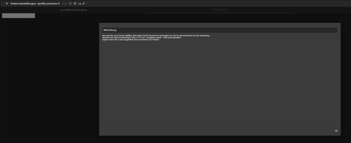

                                        Jetzt auf den Tab "Autorisierung" gehen:
                                        und unten auf "OK" bei Mitteilung klicken
                                        Ist völlig normal bei mir , dass dann
                                        kommt. Ihr braucht nur die URL die oben in der Browser-Zeile steht!
                                        Die komplette URL aus dem Browserfenster das sich öffnet in die nachfolgende Zeile
                                        eingeben und auf "Senden" klicken

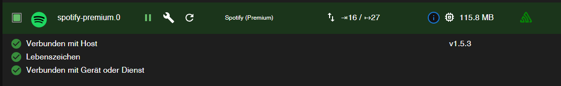

                                        Das wars und der Adapter wird grün:
                                        Kann ich immer wiederholen und funktioniert auch jedes mal wieder...#

                                          @Armilar sagte in Spotify Adapter Redirect URL problem:
                                          Genau daran scheitert es. In Basic Information wird der Eintrag von http://127.0.0.1 leider nicht Akzeptiert.
                                          wenn ich einen punkt oder irgendetwas anderes dazu schreibe wird es Akzeptiert, was aber inkorrekt ist.
                                          Was sollich denn da machen?
