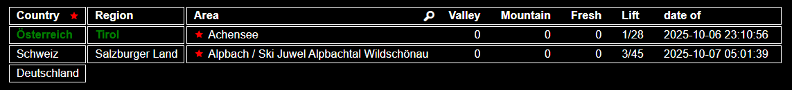

                      Installation problemlos, bei der Auswahl braucht man tatsächlich etwas Geduld, aber Favoriten an- und abwählen funktioniert auch einwandfrei.
                      Werden die Spaltenüberschriften automatisch übersetzt, oder hast du das fix eingetragen?
                      Bereich würde ich da eher mit Gebiet bevorzugen. "Datum von" ist mit Update vielleicht besser dran. Der "Aufzug" statt "Lift" triggert mich auf jeden Fall ;-)

                          @oliverio
                          Nein, das Favoriten Icon passt. War nur ne Rückmeldung, dass das an- und abwählen einwandfrei funktioniert.
                          Geduld daher, wenn ich ein Land auswähle ist das erste Bundesland/Kanton vorausgewählt und die darin enthaltenen Skigebiete werden angezeigt.
                          Wähle ich das nächste Bundesland/Kanton aus ist die Liste mit Gebieten erstmal leer. Es dauert eine Weile bis diese dann aktualisiert wird.

                            @bommel_030
                            Ah, ja.
                            Das wird vorgeladen. Bei Auswahl wird nach geladen. Allerdings musste ich da einiges an Verzögerung einbauen, dass der Web Server überhaupt antwortet.
                            Das steht Eingangs oben mit dabei.
                            Hab leider noch nicht herausgefunden an was das liegt, dass der Web Server weiß, dass hier Node und nicht der Browser fragt.
                            Im Browser funktioniert schnelle Abfrage hintereinander einwandfrei
