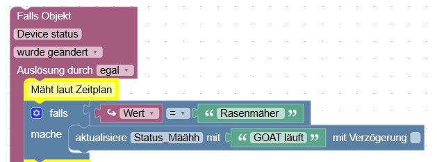

                    Hallo Zusammen!
                    Diese ganzen Geschichten mit der Map sind gar nicht mein Problem.
                    Ich betreibe ein Ecovacs Goat an diesem Adapter. Statusdaten werden mir auch angezeigt.
                    Aber: ist der Adapter mit dem Goat auch bidirektional? Ich kann mein Goat weder starten noch stoppen, wenn ich die entsprechenden Datenpunkt setze.
                    O 1 Antwort Letzte Antwort

                      • Pedder007P Pedder007
                        @mrbungle64, hi die Entwicklung schreitet hier ja gut voran 👍
                        Ich wollte zwischendurch mal fragen, ob sich evtl irgendjemand schonmal mit der GOAT-Steuerung befasst hatte?
                        Die Frage geht jetzt weniger in Richtung Adapterentwicklung, als mehr mit der Steuerung über bereits vorhandenen Datenpunkte dieses Adapters?
                        Ich bekomme die Steuerung grundsätzlich hin, also: Start/Stop/Pause und sehe auch die Koordinaten (solang parallel die App läuft), aber das Ganze gestaltet sich, über die drei von mir dazu identifizierten Datenpunkten, etwas kompliziert.
                        Auch kommt die App-Steuerung aus dem Tritt, wenn ich vorher direkt über die Datenpunkte gestartet habe. Die App lässt dann nicht mehr das komplette Stoppen und zurück zum Laden zu.
                        Ich gehe entsprechend davon aus, das ich bei der Nutzung der DPs noch irgendwas übersehe.
                        Entsprechend: Gibt es dazu evtl. bereits anderweitige Erfahrungswerte oder gar ein passendes Blockly?
                        LG ☺️
                        Noch eine kleine Ergänzung:
                        Durch die Steuerung der DP, zumindest so wie ich das bisher bewerkstelligt hatte, scheint der GOAT auf Dauer auch irgendwann ganz außer Tritt zu geraten.
                        Ich musste ihn gestern komplett neu starten, inkl. neuer Eigenlokation in vorhandener Karte, da er einfach die Ladestation nicht mehr finden konnte, obwohl er 1,5m davor stand.
                        Vorangegangen waren auch einige Fehlermedlungen.

                        @higginsd und @oFbEQnpoLKKl6mbY5e13 ich hatte weiter oben schon einmal versucht hier weitere GOAT Nutzer ausfindig zu machen, da ich da auch über einige Problemchen gestolpert war und mir aktuell erst einmal nur wieder den jew. Status der Ziege in meinem VIS-Frontend anzeigen lasse.

                                          ich habe den Goat G1 neu in meinen Garten gesetzt und will mir gern einige Daten in der Visualisierung anzeigen lassen. Ich dachte hier, dass ich mich an den "Device status" hängen kann. Aber wie bekomme ich den so übersetzt, dass da nicht "cleaning" sondern "Rasenmäher läuft" steht? Habe es mit einem Blockly versucht, welches ich so ähnlich bei meinem alten Gardena-Mäher im Einsatz hatte, aber das funktioniert nicht.
                                          Danke für eure Hilfe!
