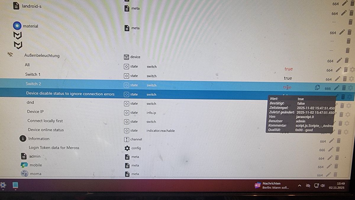

      @hicki Er hat jetzt geschalten, aber die Farbe von True ist rot

      @paul53 sagte in komplettes Script zB. von November bis Januar aktivieren:
      @hicki sagte: Farbe von True und False ist gelb
      Dann wird der Wert vom Adapter nicht bestätigt. Ist der Datenpunkt vielleicht "read only"?
      Du hast Recht, ist rot.
      Wo stelle ich das mit dem read only ein?

      @hicki Im Iobrocker schaltet er ja auf True oder False, aber die Farbe von True und False ist gelb
      @hicki
      Wenn die Variable licht auf true geht, muss das Licht eingeschaltet werden, wenn der richtige Datenpunkt gesteuert wird.
      Außenbeleuchtung:true und Helligkeit:410.81
      Soll wirklich erst um 3:00 Uhr ausgeschaltet werden?
      Ja
      posted in Blockly

      ist das auf dem Foto der DP der das Licht anmachen soll?

      Ja das ist der DP

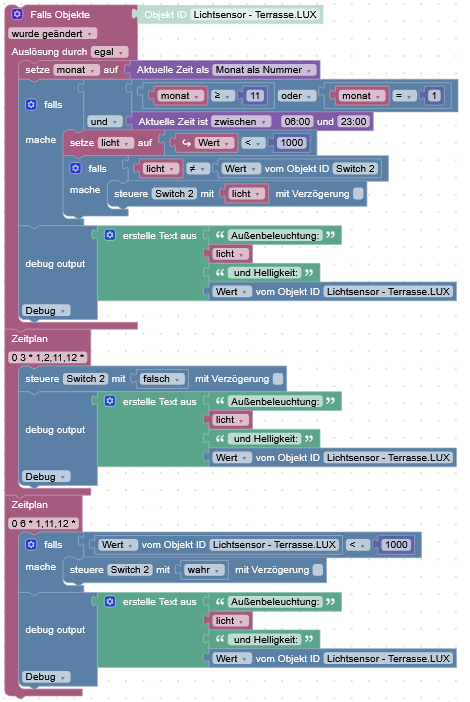

      @hicki hier die Debugausgabe
      2.11.2025, 16:05:37.254	[info ]: javascript.0 (1968) script.js.Scripte_-_Andreas.Außenbeleuchtung_mit_Datum5: getState(id=meross.0.2103167712159190845648e1e962ef89.2, timerId=undefined) => {"val":false,"ack":true,"ts":1762095824738,"q":0,"from":"system.adapter.meross.0","user":"system.user.admin","lc":1762095824738}
      2.11.2025, 16:05:37.255	[info ]: javascript.0 (1968) script.js.Scripte_-_Andreas.Außenbeleuchtung_mit_Datum5: setForeignState(id=meross.0.2103167712159190845648e1e962ef89.2, state={"val":true,"ack":false,"ts":1762095937255,"q":0,"from":"system.adapter.javascript.0","lc":1762095937255,"c":"script.js.Scripte_-_Andreas.Außenbeleuchtung_mit_Datum5"})
      2.11.2025, 16:05:37.255	[warn ]: javascript.0 (1968) script.js.Scripte_-_Andreas.Außenbeleuchtung_mit_Datum5: setForeignState(id=meross.0.2103167712159190845648e1e962ef89.2, state={"val":true,"ack":false,"ts":1762095937255,"q":0,"from":"system.adapter.javascript.0","lc":1762095937255,"c":"script.js.Scripte_-_Andreas.Außenbeleuchtung_mit_Datum5"}) - wurde nicht ausgeführt, während der Debug-Modus aktiv ist
      2.11.2025, 16:05:37.256	[info ]: javascript.0 (1968) script.js.Scripte_-_Andreas.Außenbeleuchtung_mit_Datum5: getState(id=hm-rpc.0.PEQ1447187.1.LUX, timerId=undefined) => {"val":673.46,"ack":true,"ts":1762095937252,"q":0,"from":"system.adapter.hm-rpc.0","user":"system.user.admin","lc":1762095937252}
      Das dazugehörige Blockly

      hier noch die Ausgabe der Switch2
      Ich hoffe es ist jetzt alles dabei
      posted in Blockly

      @homoran Jetzt schaltet es noch nicht.Ist noch zu hell. Wenn es später soweit ist melde ich mich. Debug sende ich dann mit. Den Lichtwert habe ich auf 1000 gesetzt, da geht es schneller.
