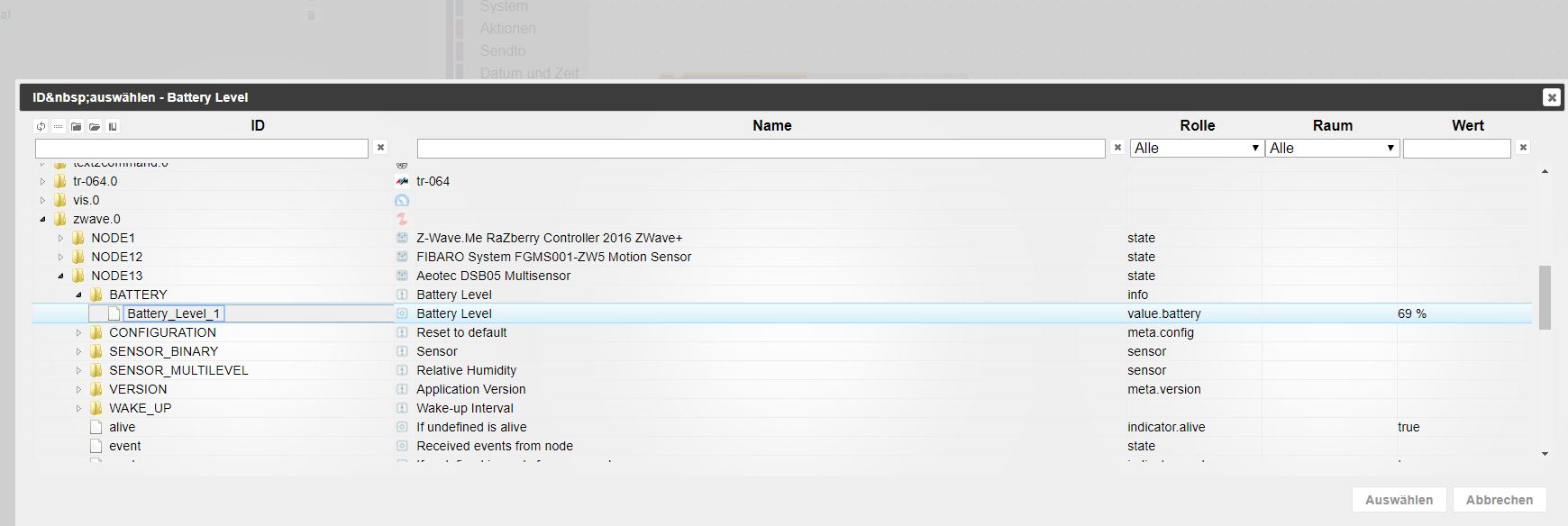

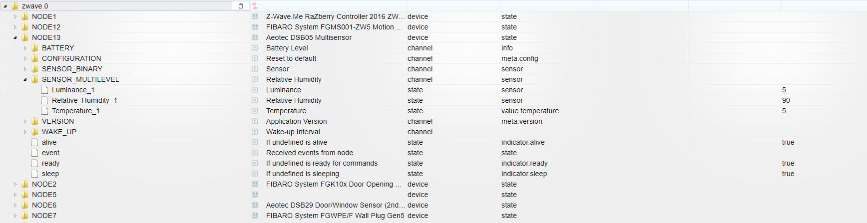

    Nun möchte ich die Status vom Multisensor 5, wie Luminance, Temperatur und Humidity per Script an ein anderes Objekt übergeben, welche ich dann widerrum in Loxone auslese.

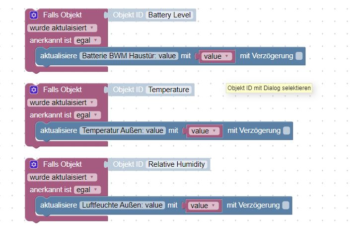

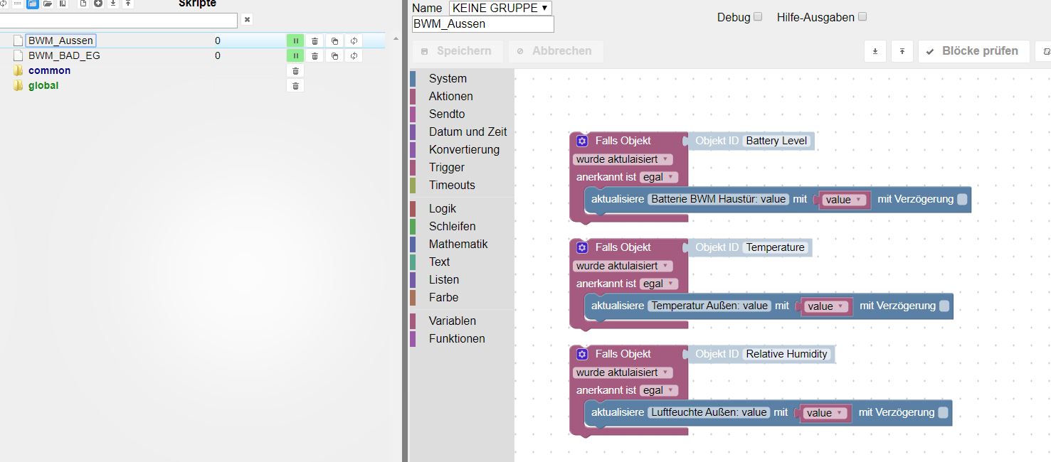

    Ich habe ein Blockly angelegt um die Werte aus ZWave auszulesen
    Ich bekomme sie aber in meinen Datenpunkten nicht aktualisiert

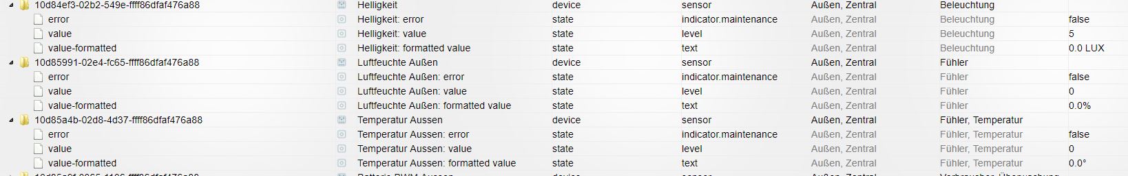

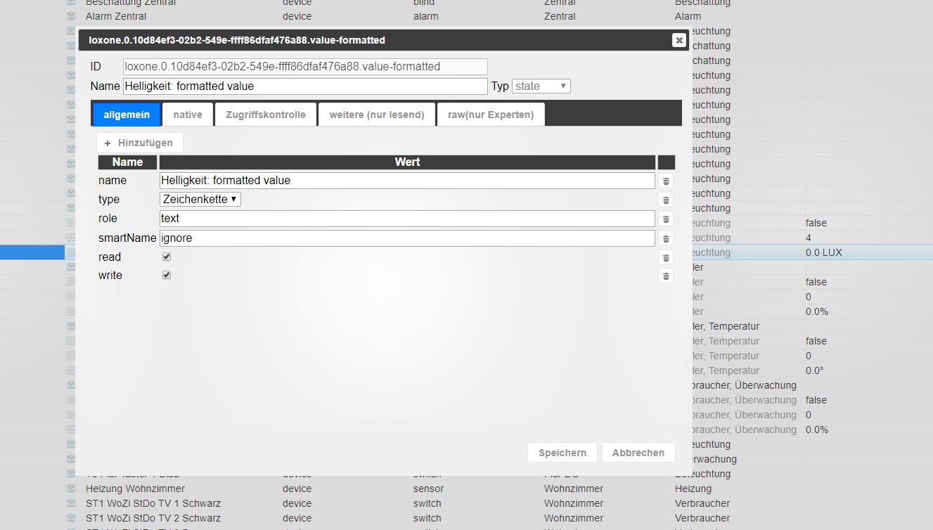

      @McMoneysack:
      Ich bekomme sie aber in meinen Datenpunkten nicht aktualisiert `
      Sind die Datenpunkte denn beschreibbar?
        McMoneysack
        Wenn Du mit beschreibbar meinst:
        Dann ja, oder kann/muss ich die noch anders beschreibbar machen?
        Danke Dir.

          Sieht beschreibbar aus, aber sind das auch die, die du im Skript ansprichst?
          Und bevor wir lange im Dunkeln tappen: Du hast das Skript auch hoffentlich nicht im global-Ordner?
            McMoneysack
            Ich frage z.B. folgenden Wert ab:
            aber ich habe sie jetzt mal auf Value formatted geändert
            Nein, sind in keinem Ordner abgelegt
            Danke und LG
            Mc

              dir ist klar das du nur auf Änderung reagierst…
              das heisst erst bei nächsten Änderung auf zwave bekommst du den status in die Variable eingestellt...
              und mach das ordentlich mit den Scripten... die gehören in einen neuen Ordner z.B.: BWM rein.. das sieht nicht aus :lol:

                          gibmal die Javascript Ausgabe für das Blockly
                            McMoneysack
                            sieht aktuell so aus:

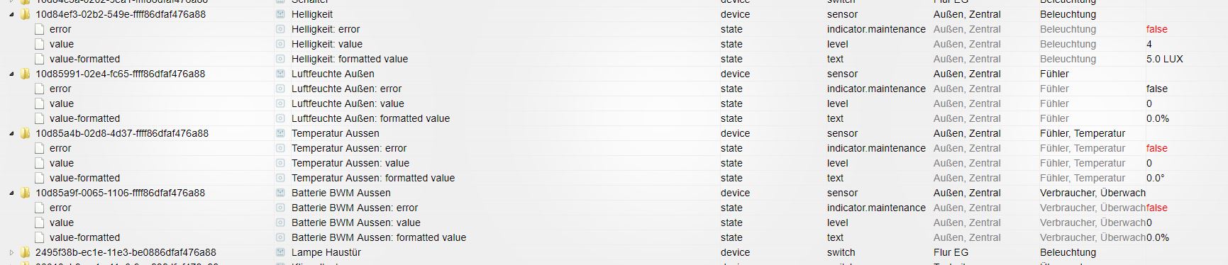

                                McMoneysack
                                Danke, die Werte werden jetzt in die Datenpunkte eingetragen.
                                Allerdings müssen diese Bestätigt werden, damit sie auch in Loxone übertragen werden, sprich ich muss entweder den Haken drücken oder Enter.
                                Geht das auch per JS?
                                Danke und LG
                                Mc
                                • HomoranH Nicht stören
                                  Und wenn du statt @arteck:
                                  setState("loxone.0.10d85a9f-0065-1106-ffff86dfaf476a88.value"/Batterie BWM Haustür: value/, value, true); `
                                  True am Ende einmal false nimmst?
                                  Gruß Rainer
                                    McMoneysack
                                    Hallo Rainer,
                                    klasse, dass scheint zu funktionieren. Vielen Dank. Jetzt muss ich nur das Update vom BWM abwarten, aber bislang sieht es gut aus.
                                    Wieder ein Schritt weiter :-)
