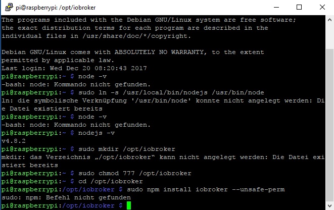

                    ich habe nun nach der Original Anleitung von der ioBroker Seite eine Installation durchgeführt.
                    Es klappt alles, bis hin zum 4. Punkt - sudo npm install iobroker –unsafe-perm
                    da zeigt mir das Fenster folgendes an:
                    sudo: npm: Befehl nicht gefunden
                    • HomoranH Nicht stören
                      Hast du nodejs nach der Anleitung instaliiert?
                      @Doku:
                      Node.js neu installieren für Raspberry 2/3
                          curl -sL https://deb.nodesource.com/setup_6.x | sudo -E bash -
                          sudo apt-get install -y build-essential libavahi-compat-libdnssd-dev libudev-dev nodejs
                          reboot
                      Wo kommt denn bei dir die v4.x her?
                      Rainer

                          Snyper5412
                          die v4x kommt, wenn ich nodejs -v eingebe

                            @Snyper5412:
                            die v4x kommt, wenn ich nodejs -v eingebe `
                            Das ist klar, hast du vorher, bevor du versucht hast ioBroker zu installieren, schon mal was mit nodejs installiert. Selbst in der von dir beschriebenen Anleitung sollte eine 6er Version rauskommen.
                            Und nochmal mein Hinweis damit du vielleicht schneller zum Erfolg kommst, nimm ein http://www.iobroker.net/docu/?page_id=2563&lang=de, passend zu deinem raspi, von der ioBroker-Seite damit bleibt dir ne Menge Arbeit erspart. Allerdings ist der Lerneffekt auch geringer. :|
                            Enrico
                            • eric2905E Offline
                              eric2905E Offline
                              eric2905
                              Da Du das Verzeichnis /opt/iobroker nicht mehr anlegen kannst, weil es schon existiert, gehe ich davon aus, das Du das Raspi-Image nicht neu gemacht hast und auf dem fehlgeschlagenen vorherigen Installationsversuch aufgesetzt hast.
                              Somit kannst Du noch einiges an Schrott im System haben.
                              Mach auch mal das Raspi-Image neu.
                              Gruß,
                              Eric
