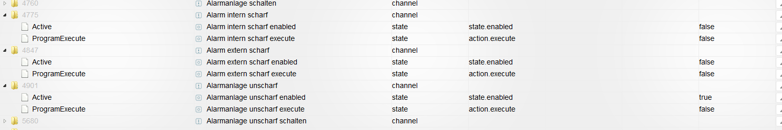

    ich hätte mal eine Frage zu Variablen aus der ccu.
    Ich habe für die alarmanlage in der CCU dieVariablen Intern extern usw. gesetzt.
    Sie werden mir auch in den Objekten im Iobriker angezeigt,
    Nur ändert sich der state nicht wenn ich die Alamanlage schalte.
    Hat da jemand ein Idee, wo jetzt mein Denkfehler ist.
    Gruß Totocotonio
    Bin noch Anfänger in Sachen IO-Broker und lerne gerne dazu. :P
    1 Reply Last reply
    • BlackmikeB Offline
      BlackmikeB Offline
      Blackmike
      wrote on last edited by
      das was du da siehst, ist keine Systemvariable sondern programme.
      mit active schaltest ein Programmaktiv oder inaktiv,
      mit Programm execute kannst das programm ausführen.
      Systemvariablen gits auch, die musst suchen. ^^
      gruss, Blaack
