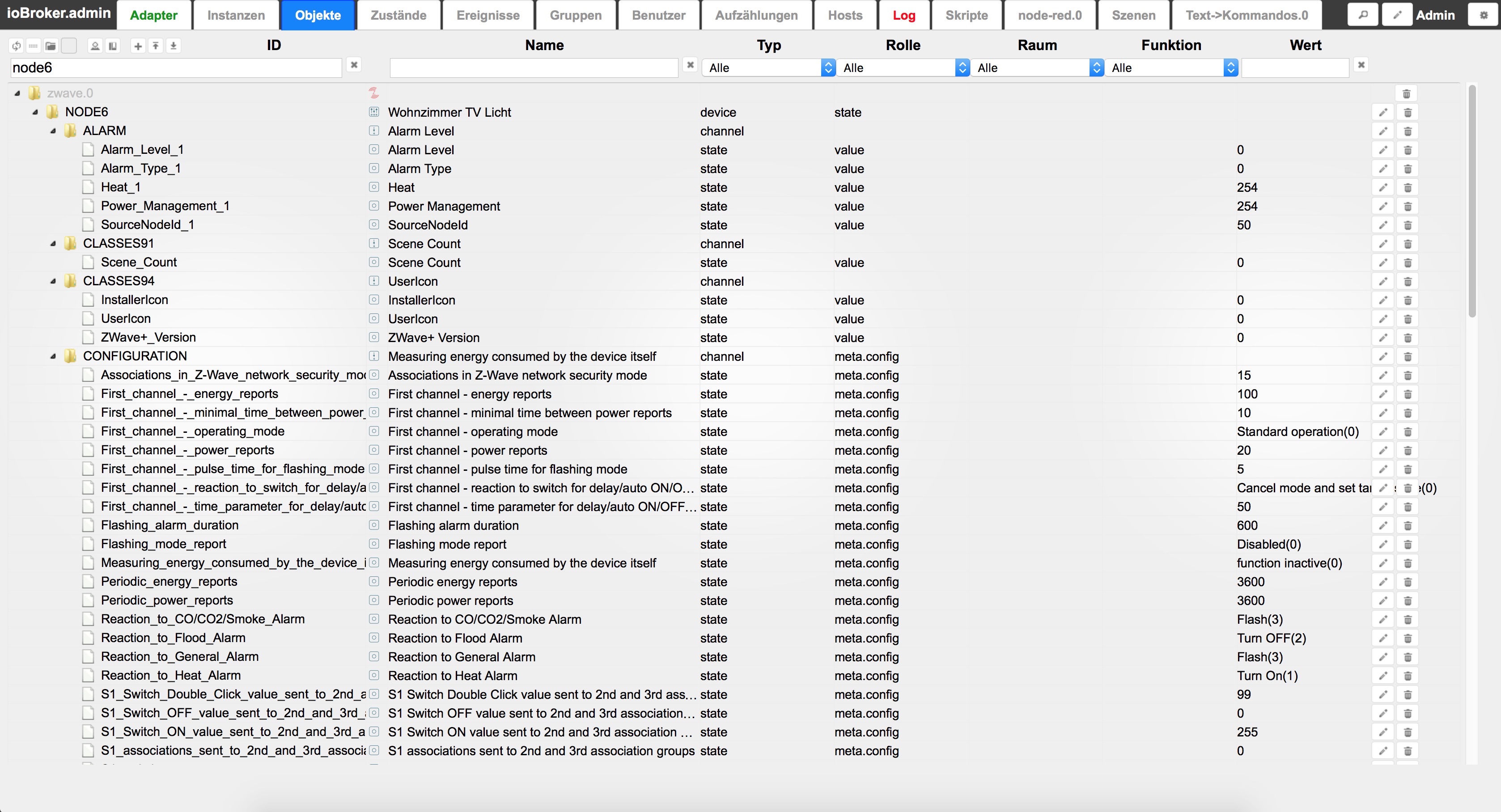

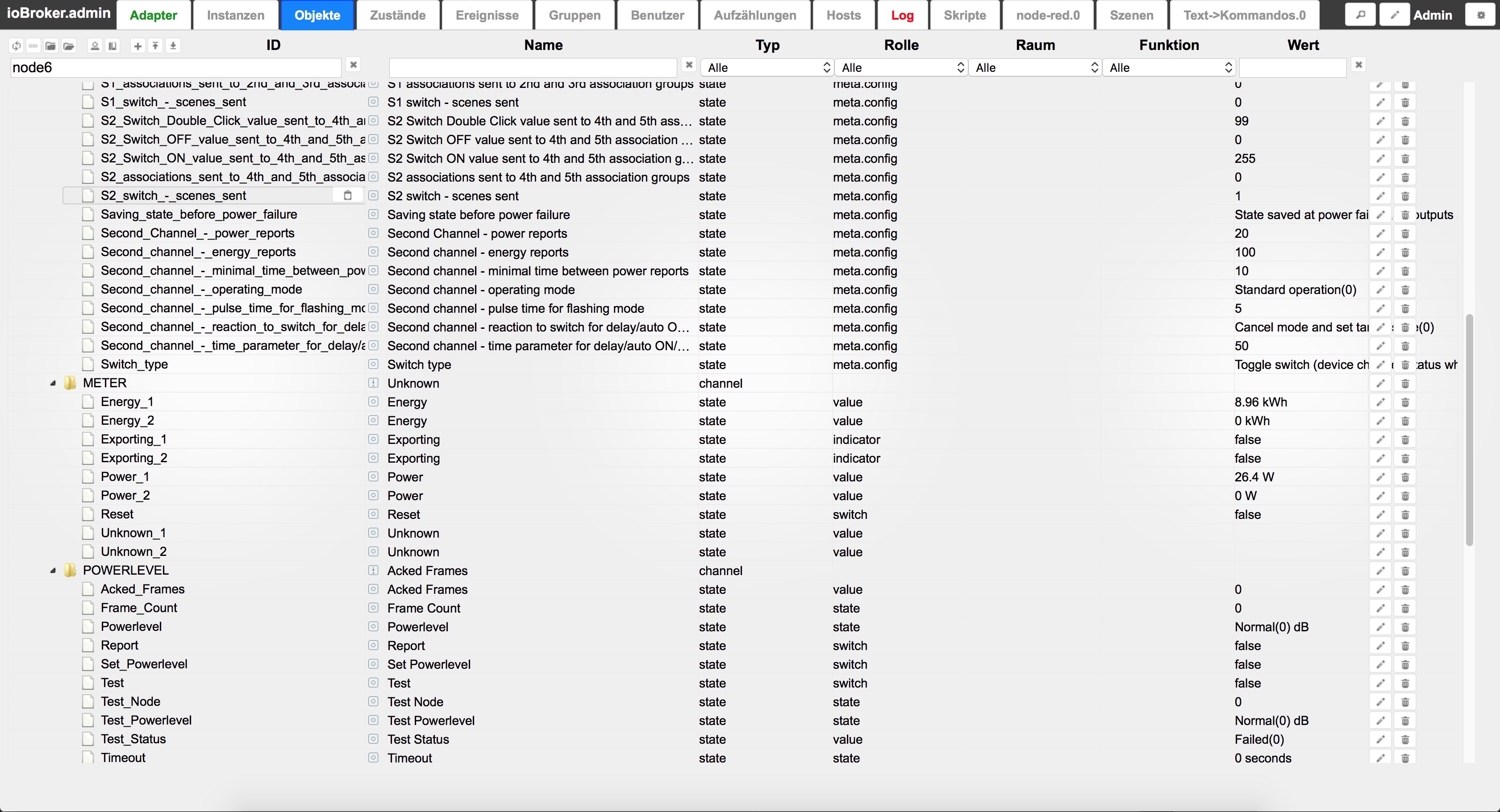

      Ach so, ich dachte du wolltest mal die Datenpunkte bzgl. der Einstellungen prüfen.
      Im Folgenden sind die beiden Schalter des Autors zu finden. Switch_2 soll für die Rolläden zuständig sein. Aber diesen kann man nur true und false schalten (auch bei mehrfach Betätigung).
      Aber dank deines Skriptes scheint es zu klappen! Danke!

        Danke für den Screenshot. Also dein Taster schaltet true/false. Hast du das mit eingebaut? Weil ich glaube, dass jetzt schon ein einfacher Tastendruck reicht, um zweimal eine Änderung zu triggern! Zeig doch mal bitte das Blockly mit deinen Änderungen.

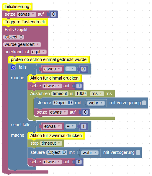

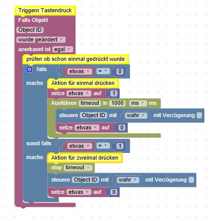

                                stan23 last edited by
                                @RappiRN:
                                Ich hätte eine Idee, wie das mit Blockly zu machen wäre. Schön wäre es noch, wenn du mal die Ojekte zu deinem Taster als Screenshot zeigst, dann wissen wir, was du genau brauchst. Hier mal ein Anfang:
                                Doppeldruck.JPG `
                                Danke für diesen Lösungsvorschlag!
                                Ein Problem ist mir aufgefallen:
                                die Variable "etwas" hat anfangs den Wert undefiniert und weder das erste noch das zweite falls greift.
                                Ich bin Blockly-Anfänger und habe das erste falls etwas gleich 0 in ein ungleich 1 geändert, weil ich nicht weiß wie man Variablen sauber initialisiert und wie lange sie den Wert behalten.
                                Viele Grüße
                                Marco
                                • rantanplan
                                  rantanplan last edited by
                                  @stan23:
                                  Ich bin Blockly-Anfänger und habe das erste falls etwas gleich 0 in ein ungleich 1 geändert, weil ich nicht weiß wie man Variablen sauber initialisiert und wie lange sie den Wert behalten. `
                                  Hallo stan23
                                  Alles was außerhalb eines Triggers ist, wird einmalig bei Scriptstart ausgeführt.
                                  Also einfach oberhalb des Triggers ein "setze var auf Initialwert."
                                  In Deinem Fall also '0'
                                  Grüße

                                    • R
                                      RappiRN Most Active last edited by
                                      @stan23:
                                      Das habe ich selbst erst vor ein paar Tagen gelernt, dass man diese Variablen "initialisieren" muss. 😄
                                      Enrico

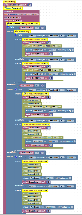

                                          • E
                                            el-lutschi last edited by
                                            ich habe mir erlaubt das Skript noch mit einem dritten Druck und einer true/false Überprüfung zu erweitern.
                                            Vll kann es ja jemand brauchen:
                                            Hier der Export

                                                                        <value name="B"><block type="logic_boolean" id="7[QEf+x`9[[CZj){xy,V"><field name="BOOL">FALSE</field></block></value></block></value>
                                                                    <statement name="DO0"><block type="comment" id="H`KOFQf3a1dXYk*,a?MO"><field name="COMMENT">Aktion für zweimal drücken AN</field>
                                                                        <next><block type="variables_set" id="TH8--J0vG3^u{CfPFMwY"><field name="VAR">DruckZähler</field>
                                                                            <value name="VALUE"><block type="math_number" id="5)7GD%*A~GDpq@a[^g-8"><field name="NUM">2</field></block></value>
                                                                            <next><block type="timeouts_cleartimeout" id="{E+u;wOs/@HBWAhTi7zC"><field name="NAME">timeout1AN</field>
                                                                                <next><block type="timeouts_cleartimeout" id="k,I*j8|v!W7TYfd+Z^i5"><field name="NAME">timeout1AUS</field>
                                                                                    <next><block type="timeouts_settimeout" id="[jZVj?oHs7O(6;7@LgU+"><field name="NAME">timeout2AN</field>
                                                                                        <field name="DELAY">1000</field>
                                                                                        <field name="UNIT">ms</field>
                                                                                        <statement name="STATEMENT"><block type="control" id="G=Wg-%IX,87Uay-I{||X"><mutation delay_input="false"></mutation>
                                                                                            <field name="OID">javascript.0.Eigene_Variablen.Mehrfachdruck.TestDruck2</field>
                                                                                            <value name="VALUE"><block type="logic_boolean" id="A9@V.KKaUjyDlj;S64%1"><field name="BOOL">TRUE</field></block></value>
                                                                                            <next><block type="variables_set" id="Ga*dp|5[T/YG=AmKt@7y"><field name="VAR">DruckZähler</field>
                                                                                                <value name="VALUE"><block type="math_number" id="Px^Hqm=k,)Ehn6L+]R9b"><field name="NUM">0</field></block></value></block></next></block></statement></block></next></block></next></block></next></block></next></block></statement>
                                                                    <value name="IF1"><block type="logic_compare" id="JiLBFe-;z#cr?grp=UEV"><field name="OP">EQ</field>
                                                                        <value name="A"><block type="get_value" id=":NN2aYkCkjj1fAQgchLS"><field name="ATTR">val</field>
                                                                            <field name="OID">javascript.0.Eigene_Variablen.Mehrfachdruck.TestDruck2</field></block></value>
                                                                        <value name="B"><block type="logic_boolean" id="aM=@Ph-?].xJ1G)V~+uy"><field name="BOOL">TRUE</field></block></value></block></value>
                                                                    <statement name="DO1"><block type="comment" id="c~PDw-@!u2a3cv;.:KP?"><field name="COMMENT">Aktion für zweimal drücken AUS</field>
                                                                        <next><block type="variables_set" id="N}Wd?Q2`Q*Gto]+6O[E1"><field name="VAR">DruckZähler</field>
                                                                            <value name="VALUE"><block type="math_number" id="U#2EvHXc(39p!V~xx!P?"><field name="NUM">2</field></block></value>
                                                                            <next><block type="timeouts_cleartimeout" id="S1(-#lfhP^RhMuKqgRG0"><field name="NAME">timeout1AN</field>
                                                                                <next><block type="timeouts_cleartimeout" id="H*%=2dpTeCYWj.2|p_v:"><field name="NAME">timeout1AUS</field>
                                                                                    <next><block type="timeouts_settimeout" id="^[5bZB^~:4IG#2JJ.fl7"><field name="NAME">timeout2AUS</field>
                                                                                        <statement name="STATEMENT"><block type="control" id="T=.a#{)ZQvJ^lIfi6%-M"><mutation delay_input="false"></mutation>
                                                                                            <value name="VALUE"><block type="logic_boolean" id="M`W:ndj=~,**yXI~;=N%"><field name="BOOL">FALSE</field></block></value>
                                                                                            <next><block type="variables_set" id=";WrPZGQ,gRrJPfG1`?7l"><field name="VAR">DruckZähler</field>
                                                                                                <value name="VALUE"><block type="math_number" id="::rs0.q]IKC0dxk?WM;}"><field name="NUM">0</field></block></value></block></next></block></statement></block></next></block></next></block></next></block></next></block></statement></block></statement>
                                                                <value name="IF2"><block type="logic_compare" id="!y[u~pT{c/W:M7w67WnC"><field name="OP">EQ</field>
                                                                    <value name="A"><block type="variables_get" id="1}z)f3|=]pzL#3ZaIC]2"><field name="VAR">DruckZähler</field></block></value>
                                                                    <value name="B"><block type="math_number" id="1Yx+yff0uF_[}KOynT?P"><field name="NUM">2</field></block></value></block></value>
                                                                <statement name="DO2"><block type="controls_if" id="M,Qb;lYH~r#2}p6_Z6Kt"><mutation elseif="1"></mutation>
                                                                    <value name="IF0"><block type="logic_compare" id="D-ris0p9MUR9Ydg_t*pU"><field name="OP">EQ</field>
                                                                        <value name="A"><block type="get_value" id=":mIijzNYm2A9-uoHs-CZ"><field name="ATTR">val</field>
                                                                            <field name="OID">javascript.0.Eigene_Variablen.Mehrfachdruck.TestDruck3</field></block></value>
                                                                        <value name="B"><block type="logic_boolean" id="_qL0v~`ZSgMMTgU=SD_u"><field name="BOOL">FALSE</field></block></value></block></value>
                                                                    <statement name="DO0"><block type="comment" id=";1P,#/XkKAx;/)/{4:MQ"><field name="COMMENT">Aktion für dreimal drücken AN</field>
                                                                        <next><block type="timeouts_cleartimeout" id="Bh%(eF!@-,gNODH=_PIs"><field name="NAME">timeout1AN</field>
                                                                            <next><block type="timeouts_cleartimeout" id="h_[:9;OS;{l).0xq1fWT"><field name="NAME">timeout1AUS</field>
                                                                                <next><block type="timeouts_cleartimeout" id="B%@r;w4}22pIDws)!;de"><field name="NAME">timeout2AN</field>
                                                                                    <next><block type="timeouts_cleartimeout" id="I.Z.;Bo#Qfwuk]o%k7d~"><field name="NAME">timeout2AUS</field>
                                                                                        <next><block type="control" id="ajs4o}e^-KjuVmR:L}#S"><mutation delay_input="false"></mutation>
                                                                                            <value name="VALUE"><block type="logic_boolean" id="6lS]BhOk%DE(5wI_YPHG"><field name="BOOL">TRUE</field></block></value>
                                                                                            <next><block type="variables_set" id="u}O`YJLJq2xZxCxxgc,;"><field name="VAR">DruckZähler</field>
                                                                                                <value name="VALUE"><block type="math_number" id="p)dA1s@;koPJ~/s]%C=D"><field name="NUM">0</field></block></value></block></next></block></next></block></next></block></next></block></next></block></next></block></statement>
                                                                    <value name="IF1"><block type="logic_compare" id=")4R!hd:%ScB%W)L+hBq3"><field name="OP">EQ</field>
                                                                        <value name="A"><block type="get_value" id="}#}Z-yu}N[Y_,kw+a9U="><field name="ATTR">val</field>
                                                                        <value name="B"><block type="logic_boolean" id="JfO^SY#+40nhL]ozlejI"><field name="BOOL">TRUE</field></block></value></block></value>
                                                                    <statement name="DO1"><block type="comment" id="vB.H9u=P{kQ(mshj4fRz"><field name="COMMENT">Aktion für dreimal drücken AN</field>
                                                                        <next><block type="timeouts_cleartimeout" id="mCHW186_+vE/~#P=ZBWM"><field name="NAME">timeout1AN</field>
                                                                            <next><block type="timeouts_cleartimeout" id="1@4w#;0sJ=UDj9h7=kT1"><field name="NAME">timeout1AUS</field>
                                                                                <next><block type="timeouts_cleartimeout" id="UQqPuSMuMZF1%a`uboO+"><field name="NAME">timeout2AN</field>
                                                                                    <next><block type="timeouts_cleartimeout" id="0Ivl!0GYp)9-a9s/=HVV"><field name="NAME">timeout2AUS</field>
                                                                                        <next><block type="control" id=".Ee6V7z3o.1qkB|AfFHq"><mutation delay_input="false"></mutation>
                                                                                            <value name="VALUE"><block type="logic_boolean" id="3jT,x#Q]F%-1h}tGwlj,"><field name="BOOL">FALSE</field></block></value>
                                                                                            <next><block type="variables_set" id="#fh1NQv-GBO[{8s9/F)V"><field name="VAR">DruckZähler</field>
                                                                                                <value name="VALUE"><block type="math_number" id="bThjr]VTdwHX?DIWQYdp"><field name="NUM">0</field></block></value></block></next></block></next></block></next></block></next></block></next></block></next></block></statement></block></statement></block></next></block></statement></block></next></block></next></block></next></block></xml>
