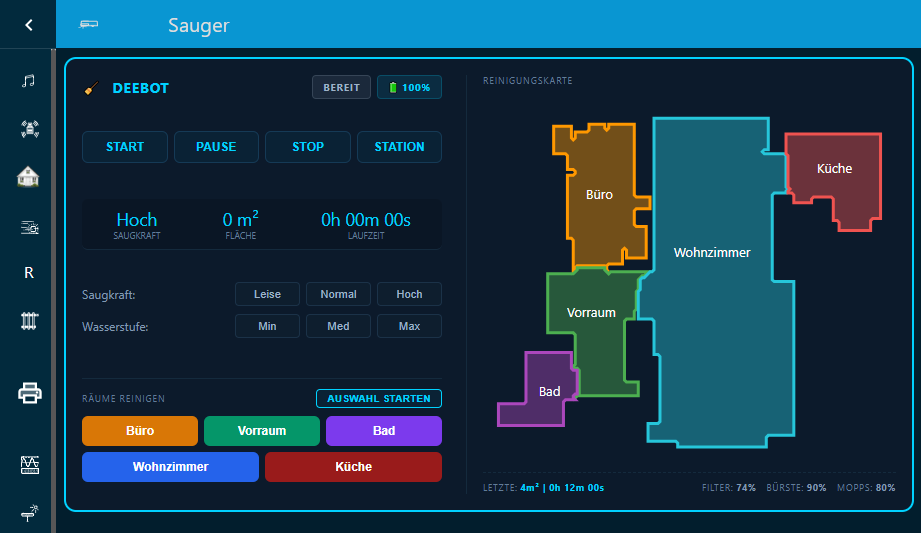

    Habe für meine Deebots eine dynamische Karte entwickelt da es für den Ecovacs Adapter dieses leider nicht gibt:
    Eine Fahrspur ersccheint auch wenn der Sauger losfährt
    Ihr könnt auf der Karte die Räume aussuchen die ihr reinigen wollt. Die restlichen Buttons müsst ihr selbst erstellen:
    Das sind nur Beispiele.

    ECOVACS ioBroker UNIVERSAL v7.8
    KOMPLETTE INSTALLATIONS- UND BEDIENUNGSANLEITUNG
    ZIEL
    Dieses Paket ist für eine beliebige ioBroker-Installation gedacht.
    Es ist NICHT auf bestimmte Namen wie Luna oder Sky fest programmiert.
    Das Paket versucht automatisch alle vorhandenen Ecovacs-Instanzen zu erkennen.
    Typische Instanzen sind zum Beispiel:
       ecovacs-deebot.0
       ecovacs-deebot.1
       ecovacs-deebot.2
    Die Instanznummer ist egal.
    PAKETINHALT
    1. 01_Ecovacs_Universal_Setup_v7.8.js
    2. 02_Ecovacs_Universal_Runtime_v7.8.js
    3. 03_Ecovacs_Universal_VIS_v7.8.js
    4. KOMPLETTANLEITUNG_v7.8.txt
    5. KURZANLEITUNG_v7.8.txt
    VORAUSSETZUNGEN
    Auf dem Zielsystem müssen vorhanden sein:
    - ioBroker
    - JavaScript-Adapter
    - Ecovacs-Deebot-Adapter
    - mindestens ein eingerichteter Ecovacs-Sauger
    Der Ecovacs-Adapter muss bereits funktionieren.
    Unter:
       Objekte
    sollten Datenpunkte vorhanden sein, die mit:
       ecovacs-deebot.
    beginnen.
    1. DREI JAVASCRIPT-SKRIPTE ANLEGEN
    In ioBroker:
       Skripte -> JavaScript
    drei neue JavaScript-Skripte anlegen.
    Zum Beispiel:
       Ecovacs - Setup
       Ecovacs - Runtime
       Ecovacs - VIS
    In "Ecovacs - Setup" den kompletten Inhalt von:
    einfügen.
    In "Ecovacs - Runtime" den kompletten Inhalt von:
    einfügen.
    In "Ecovacs - VIS" den kompletten Inhalt von:
    einfügen.
    WICHTIG:
    Nicht diese Anleitung in ein JavaScript-Skript kopieren.
    2. ERSTINSTALLATION
    Zuerst:
       Setup   = AN
       Runtime = AUS
       VIS     = AUS
    Das Setup sucht automatisch nach allen:
       ecovacs-deebot.*
    Instanzen.
    Es versucht automatisch zu erkennen:
    - Gerätename
    - Adapter-Prefix
    - Map-ID
    - Räume / spotAreas
    Danach wird unter:
       0_userdata.0.Sauger
    für jeden gefundenen Sauger eine eigene Struktur angelegt.
    Beispiele:
       0_userdata.0.Sauger.Deebot_T20
       0_userdata.0.Sauger.Sauger_1
    3. SETUP PRÜFEN
    Unter:
       Objekte -> 0_userdata -> 0 -> Sauger
    sollte mindestens ein Sauger erscheinen.
    Darin sollten unter anderem vorhanden sein:
       name
       deebotPrefix
       mapId
       Runtime
       Map
       Rooms
       VIS
    Wenn das vorhanden ist:
       Setup = AUS
    Das Setup bleibt im normalen Betrieb ausgeschaltet.
    4. RUNTIME STARTEN
    Jetzt:
       Runtime = AN
    Das Runtime-Skript enthält zusammen:
    - Kartenquellen-Erkennung
    - Position
    - Fahrspur
    - Raum-Auswahl-Synchronisierung
    - automatische Raumflächen-Erkennung
    - automatische AutoBounds-Berechnung
    Das Runtime-Skript verarbeitet automatisch alle Sauger unter:
       0_userdata.0.Sauger.*.deebotPrefix
    5. VIS STARTEN
    Jetzt:
       VIS = AN
    Das VIS-Skript erzeugt pro Sauger:
       0_userdata.0.Sauger.<Name>.VIS.html
    Beispiel:
       0_userdata.0.Sauger.Deebot_T20.VIS.html
    6. VIS-WIDGET EINRICHTEN
    In VIS verwenden:
       Basic -> String (unescaped)
    Als Objekt-ID direkt eintragen:
    Beispiel:
    WICHTIG:
    Keine geschweiften Klammern verwenden.
    RICHTIG:
    FALSCH:
       {0_userdata.0.Sauger.Deebot_T20.VIS.html}
    7. KARTENGRÖSSE
    Die Karte verwendet immer:
       100% der verfügbaren Widget-Breite
    und behält automatisch das Seitenverhältnis:
       540 : 231
    Das bedeutet:
    Wenn das Widget breiter oder schmaler gezogen wird, skaliert die Karte mit.
    Beispiele:
       540 px breit  -> 231 px hoch
       720 px breit  -> ca. 308 px hoch
       900 px breit  -> ca. 385 px hoch
       1080 px breit -> ca. 462 px hoch
    Wichtig:
    Das VIS-Widget sollte hoch genug sein, damit die Karte nicht abgeschnitten wird.
    8. HINTERGRUND EINSTELLEN
    Neu in v7.8:
    Der Hintergrund ist pro Sauger einstellbar.
    Datenpunkt:
       0_userdata.0.Sauger.<Name>.VIS.background
    Standard:
       #2b2b2b
    Beispiele:
    TRANSPARENT:
       transparent
    SCHWARZ:
       #000000
    DUNKELGRAU:
       #1e1e1e
    WEISS:
       #ffffff
    HALBTRANSPARENT:
       rgba(0,0,0,0.5)
    BLAU:
       #003366
    Die VIS reagiert automatisch auf Änderungen des Datenpunkts.
    9. RAUM AUSWÄHLEN
    Die farbigen Raumflächen sind direkt anklickbar.
    Beim Klick wird der passende State geschaltet:
       ecovacs-deebot.x.map.<mapId>.spotAreas.<id>.markForNextSpotAreaCleaning
    Ein ausgewählter Raum wird stärker hervorgehoben.
    Es gibt keine zusätzlichen Auswahlbuttons.
    10. MEHRERE RÄUME AUSWÄHLEN
    Mehrere Räume können nacheinander angeklickt werden.
    Die Auswahl wird direkt im Ecovacs-Adapter gesetzt.
    11. MEHRERE SAUGER
    Das Paket ist nicht auf einen einzelnen Sauger begrenzt.
    Wenn mehrere Instanzen vorhanden sind:
       ecovacs-deebot.0
       ecovacs-deebot.1
       ecovacs-deebot.2
    werden sie getrennt verarbeitet.
    Jeder Sauger bekommt:
    - eigene Map-ID
    - eigene Räume
    - eigene Raumflächen
    - eigene AutoBounds
    - eigene Position
    - eigene Fahrspur
    - eigenes VIS.html
    - eigenen Hintergrund
    12. AUTOMATISCHE RAUMFLÄCHEN
    Die Runtime sucht pro Raum automatisch nach Geometriedaten.
    Gesucht wird zum Beispiel nach:
       polygon
       boundary
       boundaries
       coordinates
       coords
       points
       vertices
       outline
       contour
       rect
       bounds
    Wenn passende Geometrie gefunden wird:
       Rooms.<id>.polygonPoints
    wird gefüllt.
    Die VIS zeichnet daraus die farbige Raumfläche.
    13. AUTOBOUNDS
    Für jeden Sauger werden die Raumgrenzen automatisch berechnet.
    Datenpunkte:
       Map.AutoBounds.minX
       Map.AutoBounds.maxX
       Map.AutoBounds.minY
       Map.AutoBounds.maxY
       Map.AutoBounds.valid
    Damit ist die Darstellung nicht auf feste Kartenkoordinaten eines bestimmten
    Saugers angewiesen.
    14. POSITION UND FAHRSPUR
    Wenn vorhanden, wird verwendet:
       ecovacs-deebot.x.map.deebotPosition
    Daraus werden erzeugt:
       Map.pixelXcss
       Map.pixelYcss
       Map.rotateCss
       Map.trailPoints
    Die Fahrspur wird bei einem neuen Reinigungsvorgang zurückgesetzt.
    15. KARTENQUELLE
    Die Runtime sucht zusätzlich nach Kartenquellen.
    Bevorzugt wird:
       ecovacs-deebot.x.map.<mapId>.map64
    Diagnose:
       Map.Source.type
       Map.Source.state
       Map.Source.image
       Map.Source.status
    Hinweis:
    Die aktuelle VIS v7.8 verwendet KEIN Kartenbild als Hintergrund.
    Dargestellt werden:
    - Raumflächen
    - Fahrspur
    - Roboterposition
    16. DATENSTRUKTUR
    Beispiel:
    +-- name
    +-- deebotPrefix
    +-- mapId
    +-- Runtime
    |   +-- statusText
    |   +-- positionName
    +-- Map
    |   +-- pixelXcss
    |   +-- pixelYcss
    |   +-- rotateCss
    |   +-- trailPoints
    |   +-- AutoBounds
    |   |   +-- minX
    |   |   +-- maxX
    |   |   +-- minY
    |   |   +-- maxY
    |   |   +-- valid
    |   +-- Source
    |       +-- type
    |       +-- state
    |       +-- image
    |       +-- status
    +-- Rooms
    |   +-- <Raum-ID>
    |       +-- id
    |       +-- name
    |       +-- selected
    |       +-- geometryState
    |       +-- geometryType
    |       +-- polygonPoints
    |       +-- rawGeometry
    |       +-- geometryStatus
    +-- VIS
       +-- html
       +-- background
    17. NEUEN SAUGER SPÄTER HINZUFÜGEN
    Wenn später ein weiterer Sauger hinzukommt:
    1. Sauger im Ecovacs-Adapter vollständig einrichten
    2. Setup kurz AN
    3. warten, bis er unter:
          0_userdata.0.Sauger
      erscheint
    4. Setup wieder AUS
    5. Runtime einmal neu starten
    6. VIS einmal neu starten
    18. FEHLERSUCHE
    SAUGER WIRD NICHT ANGELEGT
    Prüfen:
    - Ecovacs-Adapter aktiv?
    - ecovacs-deebot.* Datenpunkte vorhanden?
    - Setup kurz AN?
    KEINE RÄUME
    Prüfen:
    Wenn keine spotAreas vorhanden sind, kann keine Raumauswahl aufgebaut werden.
    RAUM WIRD NICHT GEZEICHNET
    Prüfen:
       Rooms.<id>.geometryStatus
       Rooms.<id>.geometryState
       Rooms.<id>.rawGeometry
    AUTOBOUNDS FEHLEN
    Prüfen:
    Sollte:
       true
    sein.
    KEINE POSITION
    Prüfen:
    FAHRSPUR FEHLT
    Prüfen:
       Map.trailPoints
    VIS BLEIBT LEER
    Prüfen:
    - Runtime = AN
    - VIS = AN
    - Widget = Basic -> String (unescaped)
    - richtige Objekt-ID
    - VIS.html enthält einen Wert
    RAUM LÄSST SICH NICHT AUSWÄHLEN
    Prüfen:
    HINTERGRUND ÄNDERT SICH NICHT
    Prüfen:
    und ob VIS v7.8 aktiv ist.
    19. UPDATE VON EINER ÄLTEREN VERSION
    Bei Update von v7.x:
    1. altes Runtime-Skript AUS
    2. altes VIS-Skript AUS
    3. Setup v7.8 einmal kurz AN
    4. warten, bis VIS.background angelegt wurde
    5. Setup wieder AUS
    6. Runtime v7.8 AN
    7. VIS v7.8 AN
    20. NORMALBETRIEB
    Nach erfolgreicher Einrichtung:
       Setup   = AUS
       Runtime = AN
       VIS     = AN
    KURZFASSUNG
    1. Ecovacs-Adapter einrichten
    2. 3 JavaScript-Skripte anlegen
    3. Setup AN
    4. prüfen: 0_userdata.0.Sauger
    5. Setup AUS
    6. Runtime AN
    7. VIS AN
    8. VIS: Basic -> String (unescaped)
    9. Objekt-ID: 0_userdata.0.Sauger.<Name>.VIS.html
    10. Widget-Breite nach Wunsch einstellen
    11. Räume direkt anklicken
    12. Hintergrund optional über VIS.background ändern
    FERTIG.
         ecovacs-deebot.0
         ecovacs-deebot.1
         ecovacs-deebot.2
      PAKETINHALT
      VORAUSSETZUNGEN
      - ioBroker
      Unter:
         Objekte
         ecovacs-deebot.
      beginnen.
      In ioBroker:
      Zum Beispiel:
         Ecovacs - Setup
         Ecovacs - Runtime
         Ecovacs - VIS
      einfügen.
      einfügen.
      einfügen.
      WICHTIG:
      2. ERSTINSTALLATION
      Zuerst:
         Setup   = AN
         Runtime = AUS
         VIS     = AUS
         ecovacs-deebot.*
      Instanzen.
      - Gerätename
      - Adapter-Prefix
      - Map-ID
      - Räume / spotAreas
      Danach wird unter:
         0_userdata.0.Sauger
      Beispiele:
      3. SETUP PRÜFEN
      Unter:
         name
         deebotPrefix
         mapId
         Runtime
         Map
         Rooms
         VIS
         Setup = AUS
      4. RUNTIME STARTEN
      Jetzt:
         Runtime = AN
      - Position
      - Fahrspur
      5. VIS STARTEN
      Jetzt:
         VIS = AN
      Beispiel:
      In VIS verwenden:
      Beispiel:
      WICHTIG:
      RICHTIG:
      FALSCH:
      7. KARTENGRÖSSE
         540 : 231
      Das bedeutet:
      Beispiele:
      Wichtig:
      Neu in v7.8:
      Datenpunkt:
      Standard:
         #2b2b2b
      Beispiele:
      TRANSPARENT:
         transparent
      SCHWARZ:
         #000000
      DUNKELGRAU:
         #1e1e1e
      WEISS:
         #ffffff
      HALBTRANSPARENT:
         rgba(0,0,0,0.5)
      BLAU:
         #003366
      9. RAUM AUSWÄHLEN
      11. MEHRERE SAUGER
         ecovacs-deebot.0
         ecovacs-deebot.1
         ecovacs-deebot.2
      - eigene Map-ID
      - eigene Räume
      - eigene AutoBounds
      - eigene Position
      - eigene Fahrspur
      - eigenes VIS.html
         polygon
         boundary
         boundaries
         coordinates
         coords
         points
         vertices
         outline
         contour
         rect
         bounds
      wird gefüllt.
      13. AUTOBOUNDS
      Datenpunkte:
         Map.AutoBounds.minX
         Map.AutoBounds.maxX
         Map.AutoBounds.minY
         Map.AutoBounds.maxY
      Saugers angewiesen.
         Map.pixelXcss
         Map.pixelYcss
         Map.rotateCss
         Map.trailPoints
      15. KARTENQUELLE
      Bevorzugt wird:
      Diagnose:
         Map.Source.type
         Map.Source.state
         Map.Source.image
         Map.Source.status
      Hinweis:
      Dargestellt werden:
      - Raumflächen
      - Fahrspur
      - Roboterposition
      16. DATENSTRUKTUR
      Beispiel:
      +-- name
      +-- deebotPrefix
      +-- mapId
      +-- Runtime
      |   +-- statusText
      |   +-- positionName
      +-- Map
      |   +-- pixelXcss
      |   +-- pixelYcss
      |   +-- rotateCss
      |   +-- trailPoints
      |   +-- AutoBounds
      |   |   +-- minX
      |   |   +-- maxX
      |   |   +-- minY
      |   |   +-- maxY
      |   |   +-- valid
      |   +-- Source
      |       +-- type
      |       +-- state
      |       +-- image
      |       +-- status
      +-- Rooms
      |   +-- <Raum-ID>
      |       +-- id
      |       +-- name
      |       +-- selected
      |       +-- geometryState
      |       +-- geometryType
      |       +-- polygonPoints
      |       +-- rawGeometry
      |       +-- geometryStatus
      +-- VIS
         +-- html
         +-- background
      2. Setup kurz AN
            0_userdata.0.Sauger
        erscheint
      4. Setup wieder AUS
      18. FEHLERSUCHE
      Prüfen:
      - Setup kurz AN?
      KEINE RÄUME
      Prüfen:
      Prüfen:
      AUTOBOUNDS FEHLEN
      Prüfen:
      Sollte:
         true
      sein.
      KEINE POSITION
      Prüfen:
      FAHRSPUR FEHLT
      Prüfen:
         Map.trailPoints
      VIS BLEIBT LEER
      Prüfen:
      - Runtime = AN
      - VIS = AN
      Prüfen:
      Prüfen:
      5. Setup wieder AUS
      6. Runtime v7.8 AN
      7. VIS v7.8 AN
      20. NORMALBETRIEB
         Setup   = AUS
         Runtime = AN
         VIS     = AN
      KURZFASSUNG
      3. Setup AN
      5. Setup AUS
      6. Runtime AN
      7. VIS AN
      FERTIG.
      Hier die Dateien:
      Viel Spaß

                    @helfi9999
                    Wird schon:
