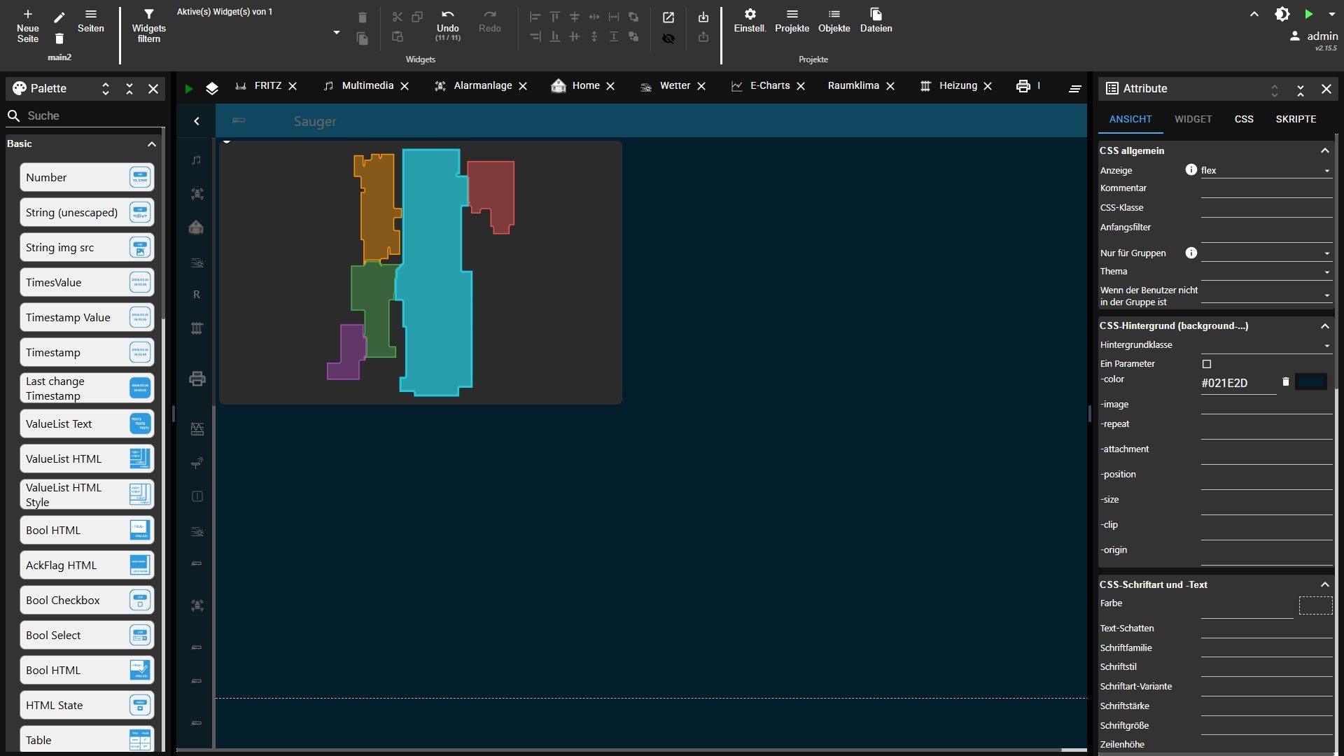

    Habe für meine Deebots eine dynamische Karte entwickelt da es für den Ecovacs Adapter dieses leider nicht gibt:
    Eine Fahrspur ersccheint auch wenn der Sauger losfährt

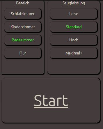

    Ihr könnt auf der Karte die Räume aussuchen die ihr reinigen wollt. Die restlichen Buttons müsst ihr selbst erstellen:
    Das sind nur Beispiele.

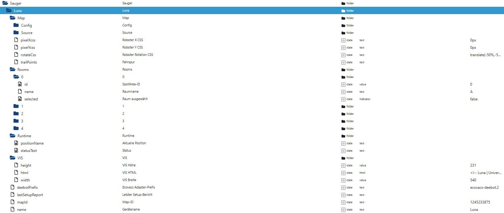

    Die Baumstruktur sieht ungefähr so aus:

    DATENSTRUKTUR
    Beispiel:
    0_userdata.0.Sauger.<Name>
    +-- name
    +-- deebotPrefix
    +-- mapId
    +-- Runtime
    |   +-- statusText
    |   +-- positionName
    +-- Map
    |   +-- pixelXcss
    |   +-- pixelYcss
    |   +-- rotateCss
    |   +-- trailPoints
    |   +-- AutoBounds
    |   |   +-- minX
    |   |   +-- maxX
    |   |   +-- minY
    |   |   +-- maxY
    |   |   +-- valid
    |   +-- Config
    |   |   +-- minX
    |   |   +-- maxX
    |   |   +-- minY
    |   |   +-- maxY
    |   |   +-- imgW
    |   |   +-- imgH
    |   +-- Source
    |       +-- type
    |       +-- state
    |       +-- image
    |       +-- status
    +-- Rooms
    |   +-- <Raum-ID>
    |       +-- id
    |       +-- name
    |       +-- selected
    |       +-- geometryState
    |       +-- geometryType
    |       +-- polygonPoints
    |       +-- rawGeometry
    |       +-- geometryStatus
    +-- VIS
       +-- html

        @sigi234 schau mal habe gerade gemerkt das man die Karte über das Widget nicht vergrößern kann und habe alles etwas komprimiert so das jetzt nur 3 Skripte übrig sind. Schau mal bitte nach ob soweit alles klappt. Habe vor 2 Minuten die Skripte aktualisiert
        Gruß Helfi9999

          @helfi9999
          Schaut schon besser aus. 👍
          Wie kann ich beim Hintergrund die Farbe ändern bzw. auf transparent?
