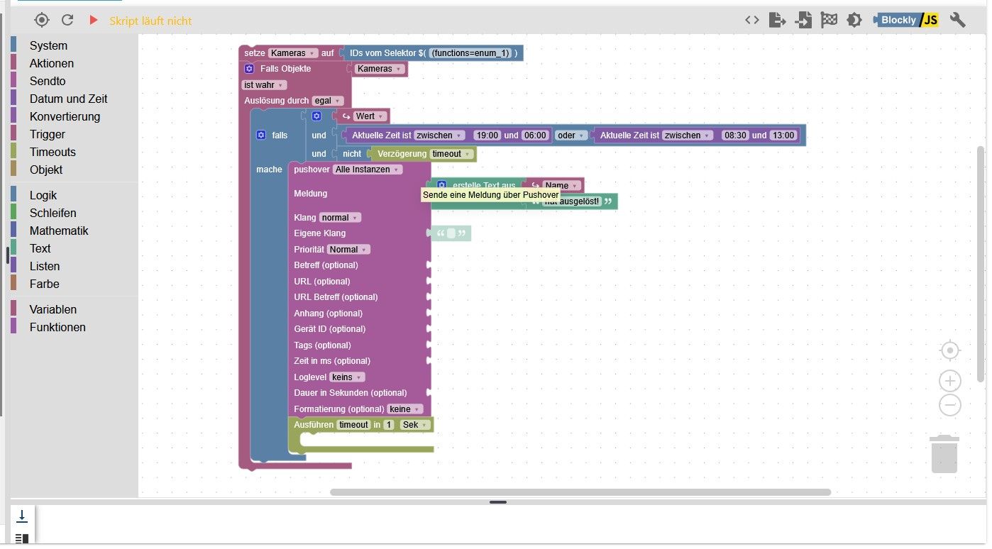

    Guten Abend.. ich möchte mir pushover bei Bewegunsgerkennung schicken lassen.
    das klappt auch, aber pushover schickt endlos Meldungen, obwohl der Trigger nur einmal auf true springt ...
    Wom hab ich einen Denkfehler , weshalb pushover zig nachrichten schickt, obwohl der Trigger nur einmal auf true wechselt...

      @docsnyder7 sagte:
      ....und dann immer wieder aktualisiert wird!??
      Nimm statt "ist true" "ist größer als letztes"

        @Homoran entspricht true gegenüber false den "größer"?
        ich war der Hoffnung , das über timeout zu lösen..
        die Idee mit ist größer als letztes hat den selben effekt

          @docsnyder7 [sagte]: entspricht true gegenüber false den "größer"?
          Ja.
          @docsnyder7 sagte:
          Dann triggere auf "wurde geändert", logge den Wert des Trigger-DP und poste die Log-Ausgabe in Code tags.

              @docsnyder7
              Ich sehe nur einen Eintrag, also kann auch nur eine Pushover-Meldung kommen.
              @docsnyder7 sagte:
              Dann muss die Ursache eine andere als das gezeigte Skript sein.

                also ... der Wert kommt nur einmal...ehe die kamera diesen wieder auf false setzt, wenn keine Motion mehr erkannt...
                kann ich denn im sent to pushover-Block das Versenden begrenzen?

                  Stell den Timer hoch. So hält deine "Sperre" doch nur 1 Sekunde.
                  Und bei der Art von der Trigger (ist wahr) muss es keine Änderung geben. Auch ein erneutes Setzen auf true löst den Trigger wieder aus. Da Du eh Wert im falls prüfst, kannst Du auch auf wurde geändert stellen um das Problem zu umgehen.
