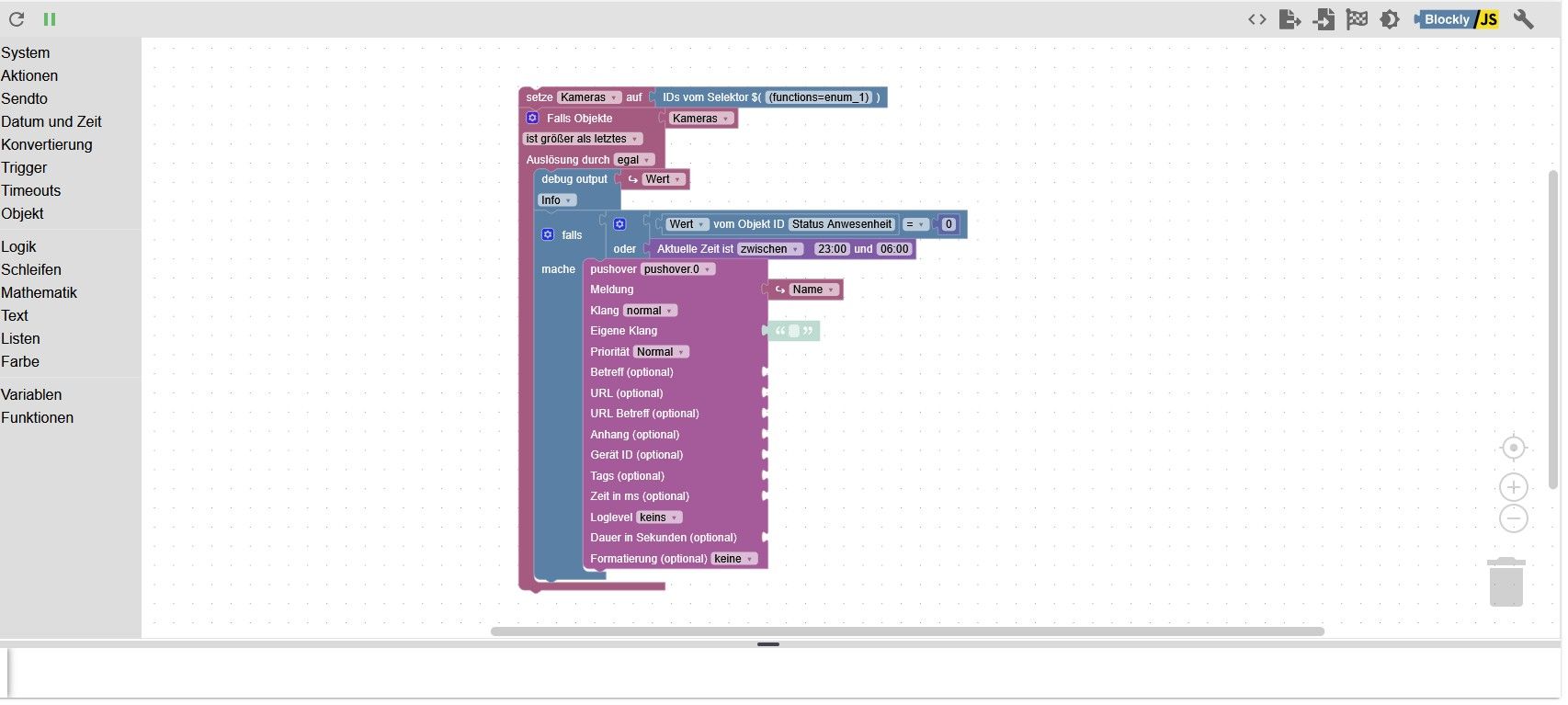

    @docsnyder7 sagte:
    obwohl der Trigger nur einmal auf true wechselt...
    ....und dann immer wieder aktualisiert wird!??
    Nimm statt "ist true" "ist größer als letztes"
    D Online
    D Online
    docsnyder7
    schrieb zuletzt editiert von docsnyder7
    @Homoran entspricht true gegenüber false den "größer"?
    ich war der Hoffnung , das über timeout zu lösen..
    die Idee mit ist größer als letztes hat den selben effekt
    • D docsnyder7
      @docsnyder7 [sagte]: entspricht true gegenüber false den "größer"?
      Ja.
      @docsnyder7 sagte:
      Dann triggere auf "wurde geändert", logge den Wert des Trigger-DP und poste die Log-Ausgabe in Code tags.

          @docsnyder7
          Ich sehe nur einen Eintrag, also kann auch nur eine Pushover-Meldung kommen.
          @docsnyder7 sagte:
          pushover schickt endlos Meldungen
          Dann muss die Ursache eine andere als das gezeigte Skript sein.

            also ... der Wert kommt nur einmal...ehe die kamera diesen wieder auf false setzt, wenn keine Motion mehr erkannt...
            kann ich denn im sent to pushover-Block das Versenden begrenzen?
            • haus-automatisierungH Offline
              schrieb zuletzt editiert von haus-automatisierung
              Stell den Timer hoch. So hält deine "Sperre" doch nur 1 Sekunde.
              Und bei der Art von der Trigger (ist wahr) muss es keine Änderung geben. Auch ein erneutes Setzen auf true löst den Trigger wieder aus. Da Du eh Wert im falls prüfst, kannst Du auch auf wurde geändert stellen um das Problem zu umgehen.

                erstmal dankeschön an @homoran , @paul53 und @haus-automatisierung für eure Tipps..
                hab das Script nochmal neu aufgebaut und nach und nach Bedingungen dazugepackt..
                so weit läuft das nach meinen Vorstellungen
                gegenüber dem ersten Script, wo müsste das timeout hin, damit die Aktion für 2 Minuten aussetzte, ehe der trigger neu auslösen kann?
                • D docsnyder7
                  @docsnyder7 sagte:
                  War schon genau richtig (bis auf die Dauer von nur 1 Sekunde)
