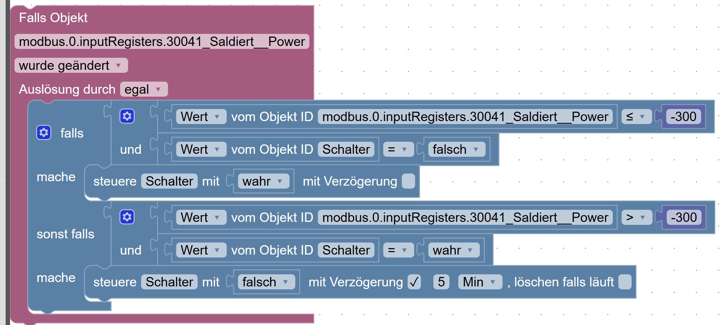

    Hallo
    Als absoluter Beginner ist das für mich "gruselig" und ewig zeitraubend mich einzufühlen. Gelernt habe ich noch analoge Klappertechnik - ich kann auch kleine S7 und LOGO Programme erstellen. Aber an Blockly scheitern noch alle meine Synapsen. Selbst yt hat mich noch nicht erleuchtet.
    Meine Testaufgabe:
    Solarüberschuß ab -300 W soll ein Shelly schalten. Dieser soll aber auch 5min true sein - auch wenn der Überschuß wieder sinkt (-300W). Erst danach soll wieder verglichen werden.
    Auf die Art will ich eigentlich ständiges schalten vermeiden .... habe es auch mit den Timeouts nicht geschafft ...
    Ich wette es ist eigentlich ganz einfach.
    Würde mich über Links, oder Denkanstöße freuen ...

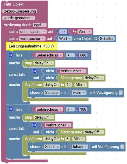

      @fligher [sagte]: Denkanstöße
      Wenn man den PV-Überschuss auswertet, muss man eine Hysterese vorsehen, die etwas größer ist als die Leistungsaufnahme des zu schaltenden Verbrauchers. Beispiel mit 400 W Verbraucherleistung:

          Das mit der Spreizung klappt bei mir nicht so richtig. Mein Ansinnen war ab etwas Überschuß einen 5l Boiler heizen zu lassen. Dann komme ich aber beim Verbrauch in den Bezug. Gehe ich mit dem Abschaltwert zu hoch, bekomme ich den Shelly nicht mehr aus. Daher wollte ich eigentlich nur einen Triggerpunkt auswerten (diese -300) und dann nach 5min abschalten. Momentan schaltet der Shelly beständig hin und her - oder bei zu hohem Hysteresewert nicht mehr ab.
          Da aber bei dir im Bild eine Verzögerung drin ist .... werde ich mir die mal "zerkauen".

            @fligher [sagte]: Überschuß einen 5l Boiler heizen
            Welche Leistungsaufnahme hat er?
            Die Verzögerung delayOn verhindert, dass bei jeder kleinen Wolkenlücke eingeschaltet wird; delayOff verhindert das Ausschalten bei jeder kleinen Wolke.
            @fligher sagte:
            Dann ist der Ausschaltwert zu klein. Ungefähre Berechnung:
            Einschaltwert = Ausschaltwert (100) + 1,1 * Leistungsaufnahme
            Beispiel 1200 W Leistungsaufnahme: Einschaltwert = 1400 W.
